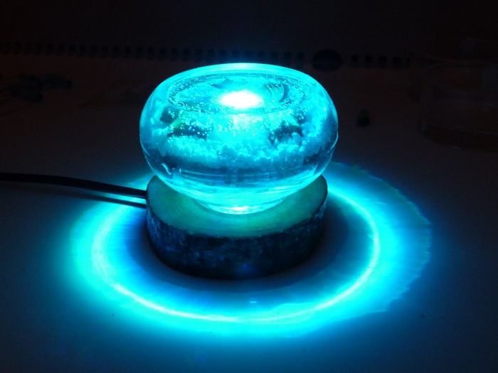

(#) Vacok hozzászólása Feb 15, 2010 /
Nos... ilyen lett a végeredmény.
(#) mtommy001 válasza Vacok hozzászólására (») Feb 15, 2010 /
Szép lett a gyertyád, grat hozzá..
