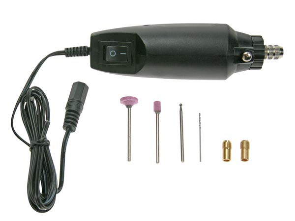

Segítséget szeretnék kérni, hogy vásárolnék egy ilyen minifúrót, de nem jár hozzá adapter. Nekem van egy adapterem ami 12V-ot ad de 300mA-os és nem tudom, hogy jó lenne-e hozzá. Előre is bocsánat a moderátoroktól ha nem ebbe a fórumtémába illik a kérdésem.

Nem elég neki. Nekem is van ilyenem, de terhelés alatt 1A-t is felvehet. :yes:

A kép alapján nem teljesen lehet megállapítani, de ha minden igaz nekem is pont ugyanez van, és ehhez 500mA es 12V-os táp kell.

Szia nekem ugyan ez van.Es nem a legjobb semmit se lehet ugy belefogatni hogy pontossan egyenessen aljon benne! Es ha lefogod 4 A-t felvesz 12V-rol!

Halogén asztali lámpa, amibe 20w-os izzó kell. Abból kerítesz egyet (Az még AC!), akkor meg van oldva a normál üzem, terhelés hatására lassul a motor. Ha van belőle kettő, párhuzamosan kapcsolva nagyobb terhelésnél sem fog annyira gyengülni a motor. Üdv.

Nekem is ez van és az enyémbe egyenesen be lehet fogni.

Átlagos panelfúrásra tökéletes én már elhasználtam a hozzá kapott korongokat is, volt, hogy 20 percig folyamatosan csiszoltam vele, igaz meleg volt, de tökéletes a mai napig. Vagy másfél éve megvan és kapott már elég sokat nálam.
