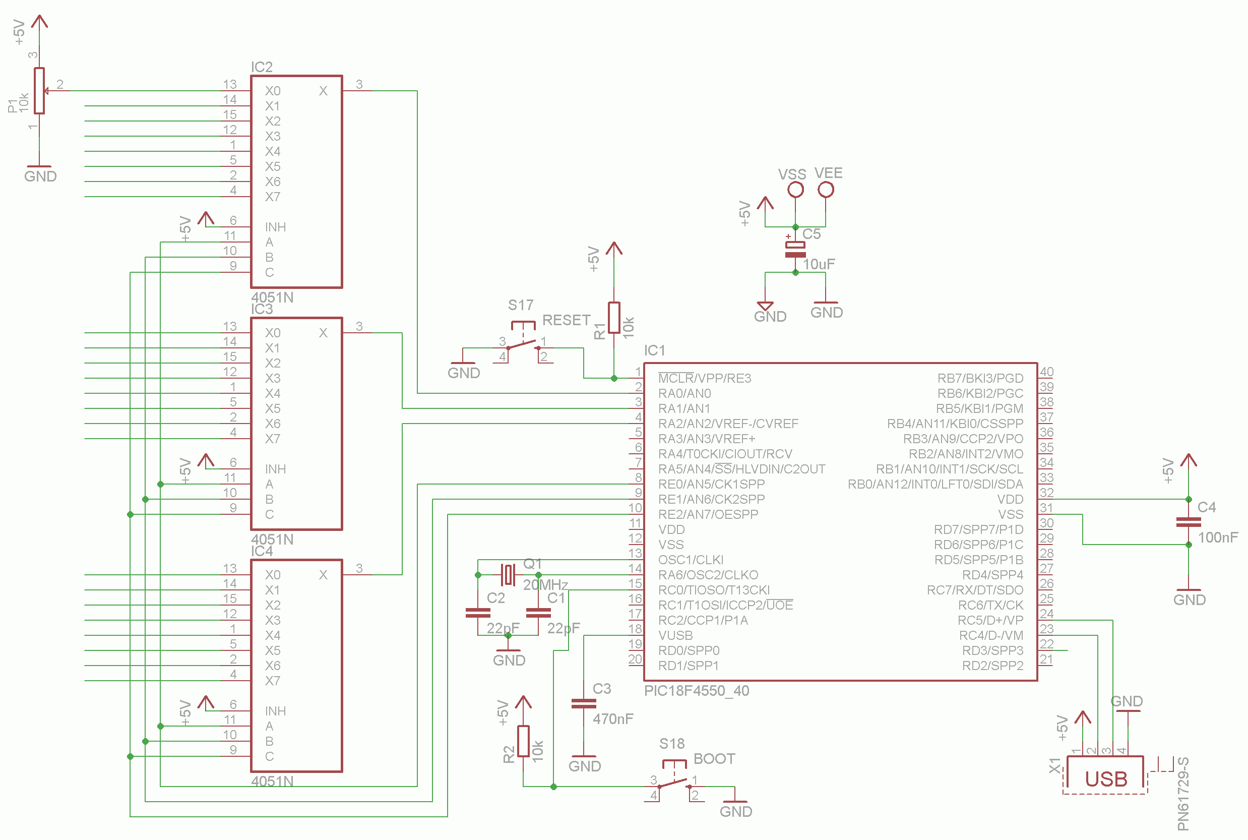

Először is a tapasztaltabb programozó kollégák segítségét szeretném kérni. Amit el szeretnék érni: 24 poti állásának beolvasása és ezek értékeinek továbbítása. Ehhez 3 db Analóg Multipexert(CD4051) akarok használni melyek kimenetét AN0, AN1, AN2 portokon olvasnék be, a vezérlést pedig RE0, RE1, RE2 portokon küldeném. Tudomásom szerint a PIC18F4550 A/D konvertere 10bit-es azaz 0 és 1023 között ad értéket a poti állásáról. Viszont nekem csak 0 és 127 közötti értékekre lenne szükségem, amit csak akkor küld el ha az érték változott. Írtam is rá egy programot, melynek egy részletét lentebb beilleszem. A kapcsolási rajzot is cstolom. Az lenne a kérdésem, hogy ez így működőképes-e? Milyen javaslatotok van hogyan működne ez jobban? A programrészlet:

Egy két észrevétel a programmal kapcsolatban: - Az A/D modult elég egyszer bekapcsolni - tedd át az initADC -be. Be kell állítani a formátumot is ADCON2 regiszterben az ADFM bittel, és az időzítését is a ACQT1.0 bitekkel. Ezen bitek értéke a csatorna kiválasztásnál maradjon meg. - A stabil érték beállásához a csatorna kiválsztás után várni kell: ld. adatlap 21.1 . - Az 54. sor szerintem: result = (ADRESH << 8) | ADRESL; - 55.sor: Mivel a result int, a result/1024 mindig 0. - Ha csak 7 bites eredmény kell, akkor az 54. - 55. sor helyett : result = (ADRESL >> 1); Szia

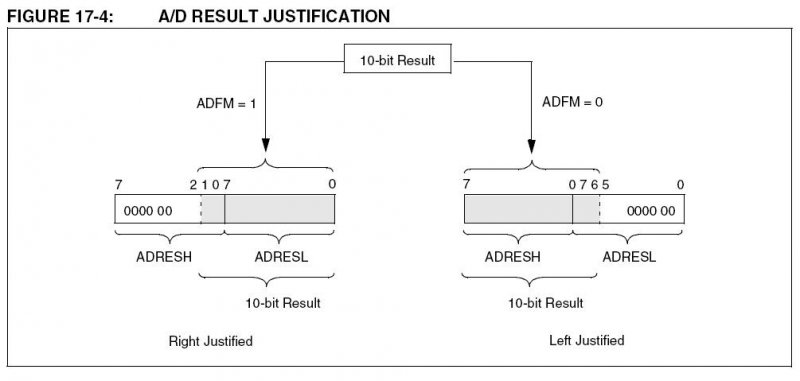

Mikor csatornát váltok ADCON2 bitjeit is újra be kell állítani? Meg még egy kérdés az igaz hogy 7 bites eredmény kell, de ha az a/d konverter 10 bites akkor nem lép fel az a hiba hogy egy bizonyos fok után a poti állását nem érzékeli vagy hibásan állítja? ![]() fillx
- Az A/D csatorna váltásánál csak az ADON bit maradjon meg: ADCON0 = (ADCON0 & 1) | (chan); - Az ADFM bit jelentése nincs nagyon megmegyarázva ezen az adatlapon, de a 18F242 adatlapjában benne van az ábra, amit csatoltam. Állítd az ADFM-et 0- ra, ekkor a 8 legmagasabb bit a ADRESH regiszterbe kerül. A számítás ekkor: result = (ADRESH >> 1); Szia

Csak 1 ötlet, az 55. programsorodra :
Mivel az 1024/128 = 8. Például a potméter feles állásánál az AD eredményed 512 a result értéke így 64,míg teljesen feltekert potinál pedig 127. Remélem érthető amit írtam, szerintem így rövidebb és gyorsabb lesz a kód. ![]()
