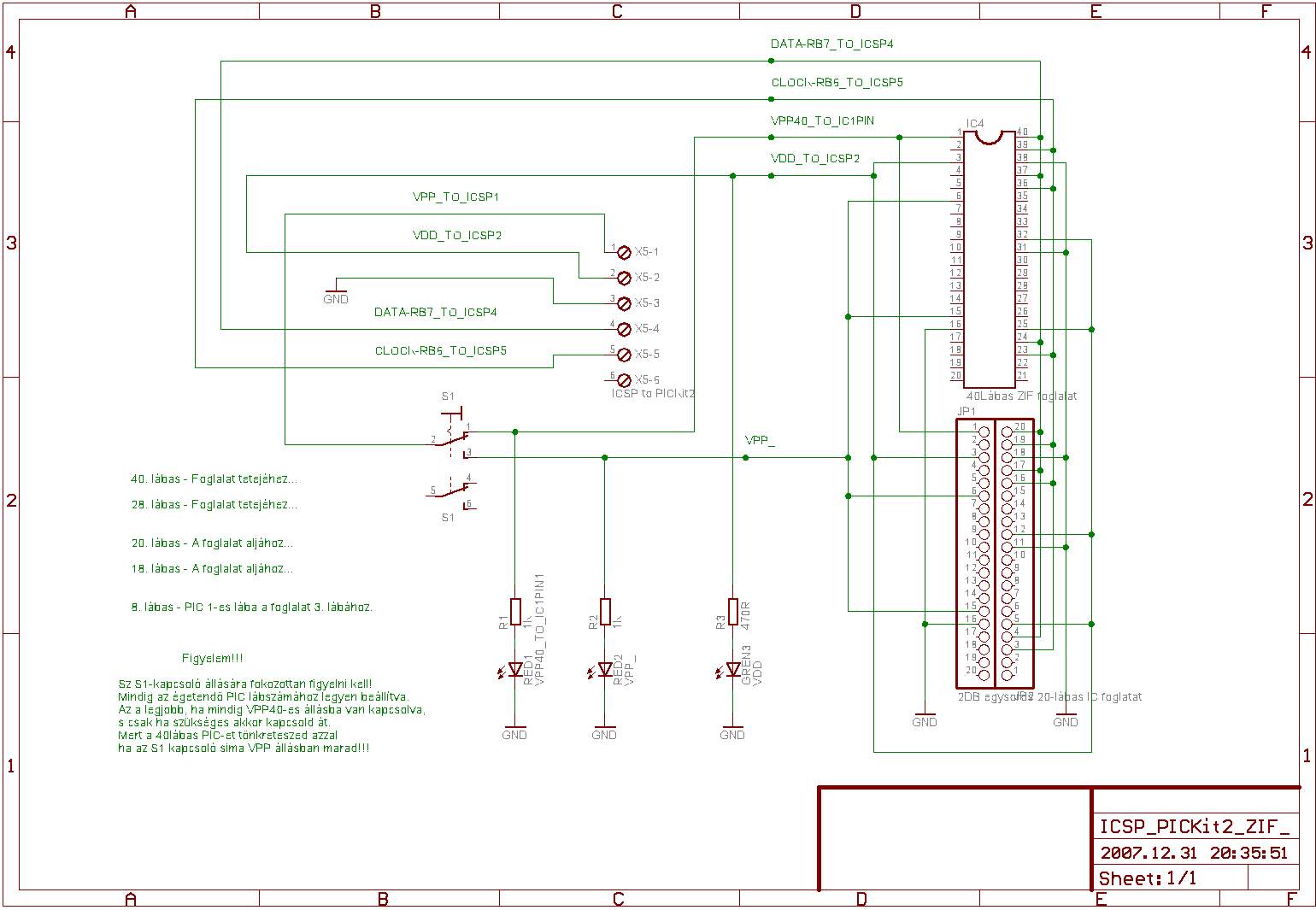

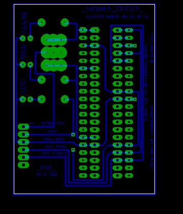

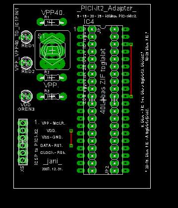

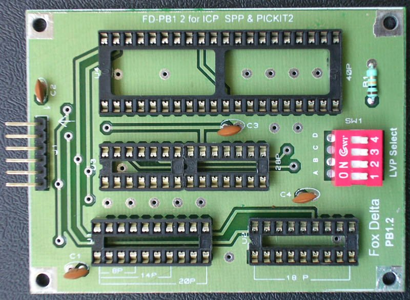

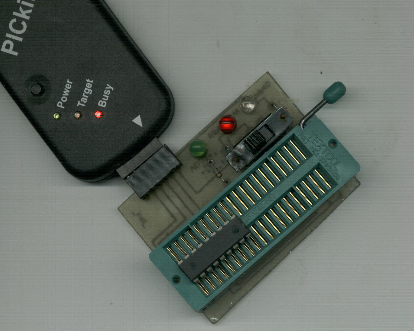

(#) _JANI_ válasza potyo hozzászólására (») Dec 23, 2009 /
( Csak kiegészítésképpen... )
Gyári égetők közül nagyon jól használható és
viszonylag barátságos áron beszerezhető:
DV164120 PICKit 2 starter 9 600 Ft
DV164121 PICkit 2 Debug Express 9 600 Ft
( 2009, 12, 23, )
USB-s felülfet.
ICS programozási mód.
Adapterrel gyors és egyszerű az égetés: PL: Link1. Link2. Link2.SCH. Link2.PCB-beült. Link2.PCB.
Az alap égető funkción kívül egyre többet tud.
Jó a szoftver támogatása is.
A cseregaranciáról nem is beszélve. ...
Szóval első égetőnek nagyon jó választás.
http://www.hobbielektronika.hu/forum/topic_5158.html?pg=0&pcount=15...er=ASCPersze akár után is építhető! (Gondos munka esetén ritkán van vele baj!)[/url]

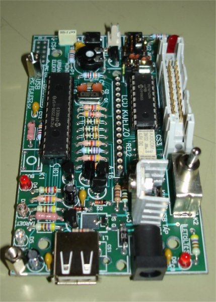

(#) Jauzsi hozzászólása Jan 16, 2010 /
Kikérném a profik véleményét.
hogy az urbán elektronikás
termékeink egységcsomagok usb pic fejlesztőkörnyezettel kapcsolatban vélemények észrevételek megéri e ha rögtön egy ilyet veszek ?
http://www.urbanelektronika.hu/
(#) Hp41C válasza Jauzsi hozzászólására (») Jan 16, 2010 /
- Szerintem, jobban jártsz egy PicKit2 -vel (6700+Áfa ld. ChipCad kft - ha van még, de a másik topikban klón építésével foglalkoznak. Már sok készült...). A próbálgatásra pl egy BreadBoard. Nem csak a 18 lábú 16F628(A) kontrollert fogod tudni fejleszetni...
- Az audiohificommander programjában a STATUS regiszter mentése és vizzsaállítása hiányzik a megszakítási rutinkól....
(#) icserny válasza Jauzsi hozzászólására (») Jan 16, 2010 /
„megéri e ha rögtön egy ilyet veszek?”
Bár nem engem kérdeztél, de elmondom: szerintem nem éri meg!
Csak USB-re csatlakozó, gyárilag támogatott programozót vegyél (PICkit2, vagy PICkit3 - jelenleg a PICkit2 jobban támogatott).
Ha fejlesztői kártyát is akarsz venni, akkor gazdaságosabb a programozóval együtt (Kit formájában) venni (PICkit2 Debug Express, PICkit3 Debug Express).De jól nézd meg a www.microchip.com (Development Tools szekcióban) hogy melyik fejlesztői áramkör felel meg jobban a céljaidnak. Az is legyen szempont, hogy hogyan lehet hozzá csatlakoztatni külső áramköri bővítéseket!
(Jelenleg nem kapható a PICkit2, a Microchip Direct-nél is csak febuárra ígérik, úgyhogy lesz idő a tájékozódásra...)
PIC mikrovezérlők, programozók, fejlesztői kártyák hazai forgalmazója

(#) Jauzsi válasza icserny hozzászólására (») Jan 18, 2010 /
Na mit is szeretnék tulajdonképpen egy olyan alapot összehozni magamnak amivel pl egy erősítőt vezérelhetek mint pl a progi amit feldobtam és vagy egy kijelzőt is kapcsolni hozzá ahol kijelezhetem a hangerőt egyebeket meg akár spektrum analizátort is megjeleníthetek.
tudom ez még rögtön nem fog menni de csak kapkodom a fejem a különböző kitek és demo fejlesztői panelek között.
Mert ehhez nekem melyik összetétel lenne az ideális megoldás vagy külön breadboardon is össze lehet ezeket rakni az igényeim szerint ?
mint például gomb vezérlés
vagy egy kijelző meghajtás
mert ahogy látom egy univerzálisabb panelért igen borsos összegeket kérnek
PICkit2 Debug Express vagy starter kit ?

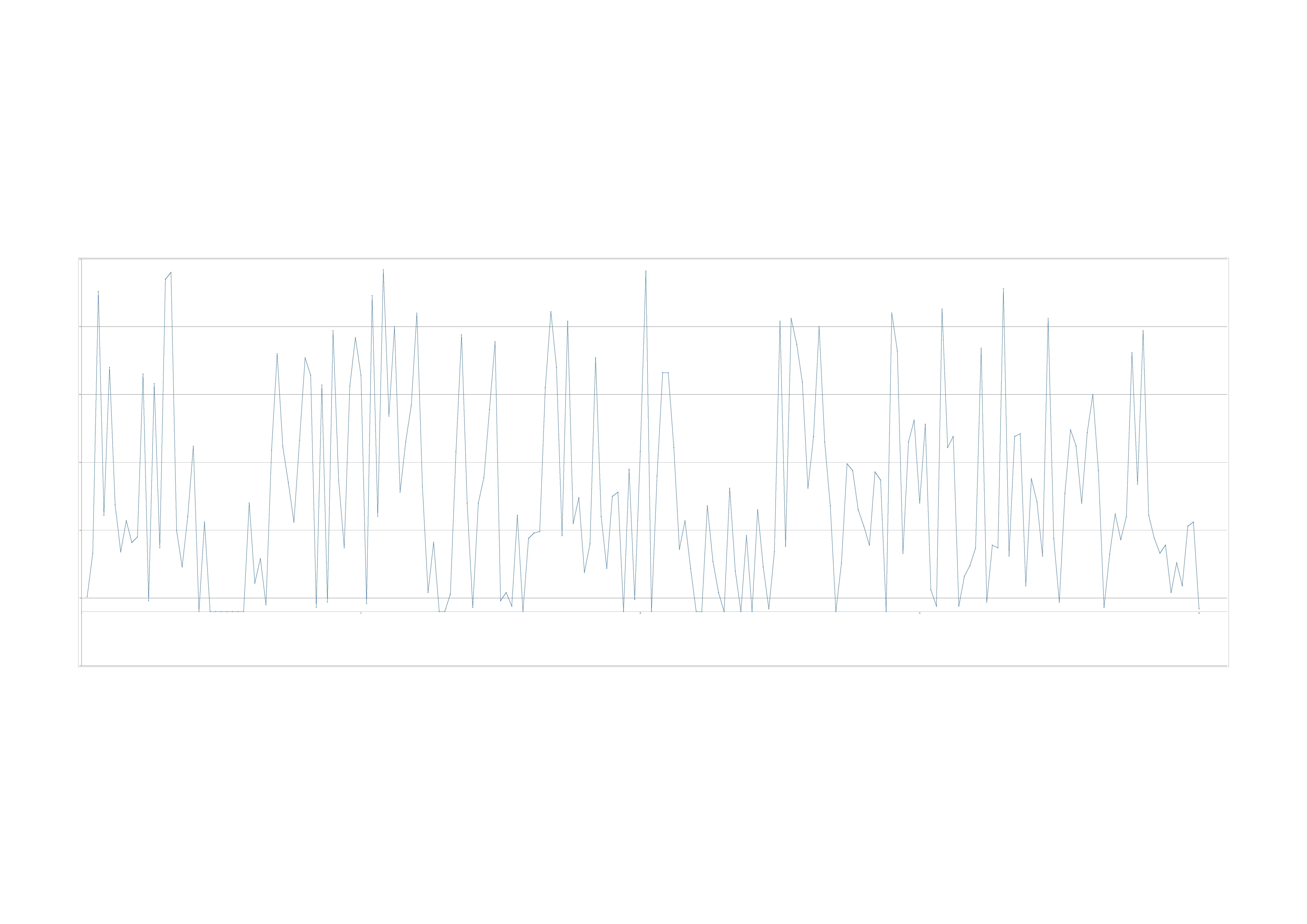

(#) szkrep hozzászólása Jan 23, 2010 /

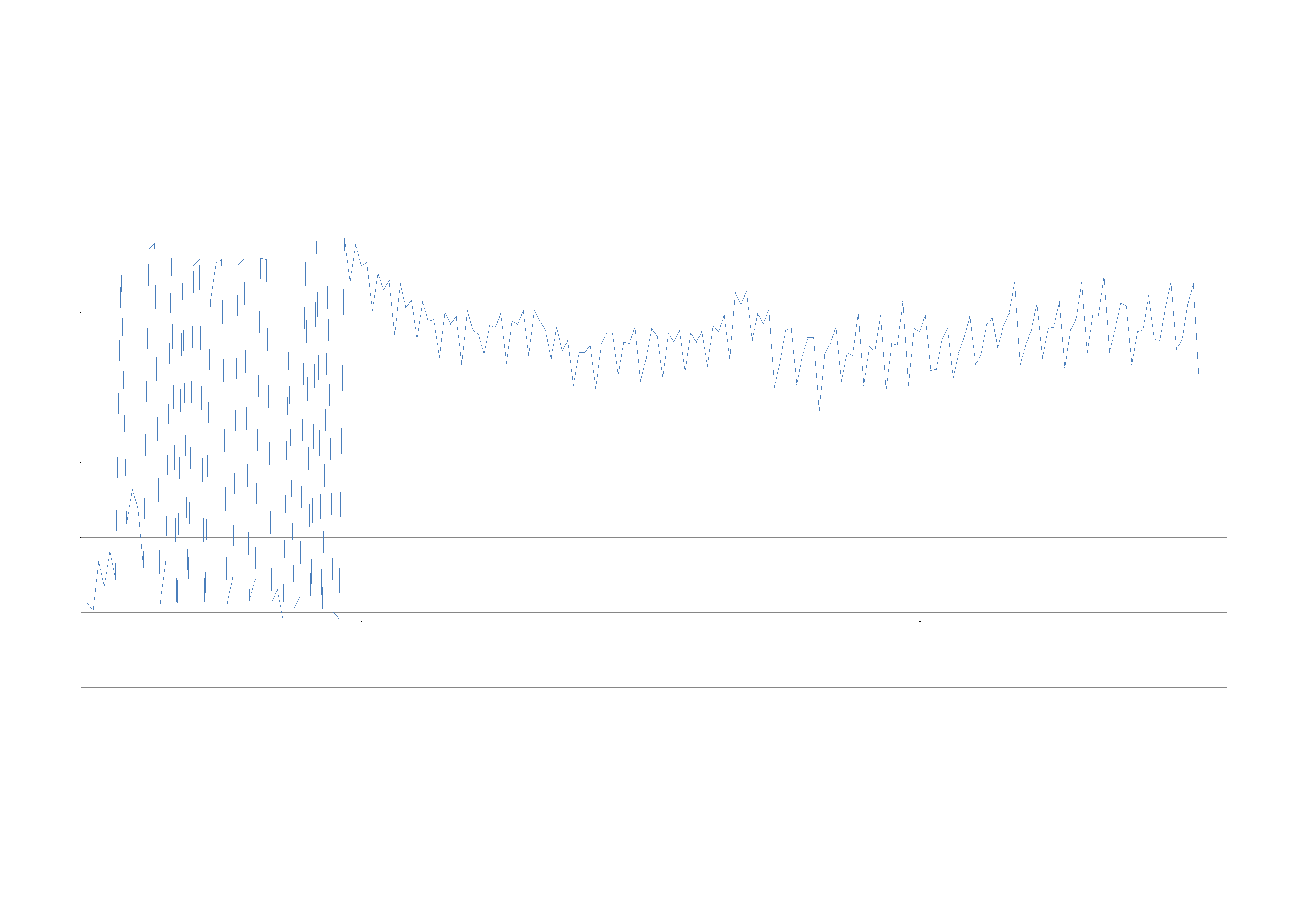

Egy kerék forgásának sebességével arányos számot kell létrehoznom. A keréken lévő rotary encoder 2 egymást követő jele közt eltelt időt akarom alapul venni, mivel fordulatonként csak 24 jelet kapok (rövid idő alatt pontatlan lenne a kapott jelek számát alapul venni).
A kapott értékeket kiírtam eepromba, majd azokat kiolvasva excelben ábrázoltam. Az egyik keréken egészen hihető dolgot sikerült mérni és ábrázolni, a másik viszont használhatatlan. Mellékelem a kódot és a két grafikont, szívesen vennék minden észrevételt, hogy miért ennyire nagy a szórás a mérésekben.
Nem maga az eeprom írás zavarja? Az adatlap is említi, hogy jópár ms elmegy rá, és gondolom nem mindig ugyanannyi. Működés közben nem lesz szükség a kiíratásra, így ha csak az zavarja, akkor nem baj.
(#) trudnai válasza szkrep hozzászólására (») Jan 23, 2010 /
Szerintem inkabb fix ido intervallum alatt szamlald meg a szenzorodat -- pontosabb szamot fogsz kapni. Az egeszet interruptosan csinalnam meg, mert ugy egyszerubb, mint ollozni (bar ugy sem lehetetlenseg).
Ja, es indentaldd be a kododat, ugy jobban lehet latni mit is csinalsz
(#) szkrep válasza trudnai hozzászólására (») Jan 23, 2010 /
Akkor lehet hogy tényleg leteszek erről az időmérésről... Eddig mindenki le akart beszélni róla, de tanulni csak saját hibából...
Méricskélek akkor az interruptos számlálós verzióval is, meglátjuk mire elég a 24jel/fordulat. Remélem elég lesz valami pid okosság alapjele gyanánt...
