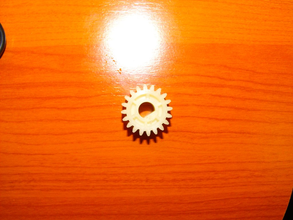

(#) Attila86 válasza patexati hozzászólására (») Jan 25, 2010 /
Mert mint EZEN a képen is látszik, a fogaskerék belseje nem "O"-betű, hanem "D"-betű alakú...
(#) patexati válasza Attila86 hozzászólására (») Jan 25, 2010 /
Azért írtam,hogy bele kell köszörülni a zéger helyét,utána meg megreszelni a tengelyt mi egyben a határoló alul felül meg a zégergyűrű fogja! A zsugorcső szépen felveszi az alakját és vastagít rajt kicsit mi talán elég is! Ha nem kell rá még egy!

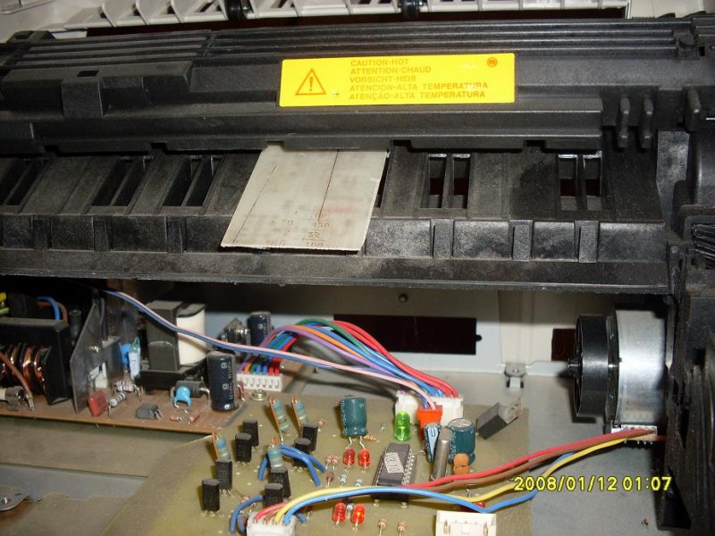

(#) zoox válasza elektromos hozzászólására (») Jan 25, 2010 /
(#) elektromos válasza zoox hozzászólására (») Jan 25, 2010 /
Köszi !
Én is kipróbáltam a laminálót de ha jól emlékszem a motor sebességét nem tudtam anyyira lecsökkenteni hogy elég lassu legyen.PWM szabályzással akartam lassitani de akkor már nem volt nyomaték és mindig megállt a PCB és utána csináltam a mostani leaser-ből.Két oldalas pcb-t még nem csináltam vele de elvileg lehet mert szinte mindegy hogy rakom bele a PCB-t

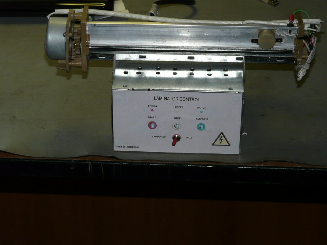

(#) elektromos válasza zoox hozzászólására (») Jan 25, 2010 / 1
Az a jó az én kis laminátoromban, hogy alul és felűl is fűt, így egyszerre viszi mindkét oldalt, és így hamar kész a 2 oldalas nyák , és egymenetben.

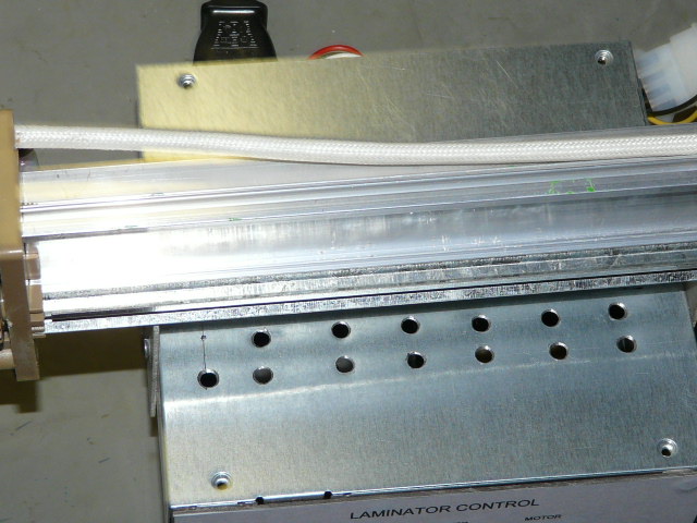

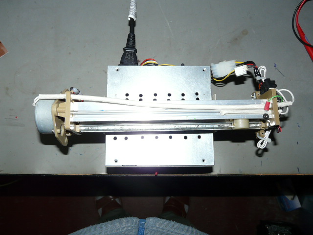

(#) elektromos válasza elektromos hozzászólására (») Jan 25, 2010 /
így néz ki a kicsike
pár jobb kép

A laminálónak az a nagy előnye hogy két gumihenger van szembe egymással,de sajna a printernek az egyik az 1 teflon henger a másik az a gumi .Ja meg a PCB-t betolni kicsit nehéz mert papirhoz van méretezve de azért mindent meg lehet oldani

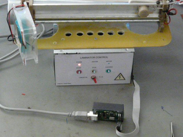

(#) pici válasza watt hozzászólására (») Jan 25, 2010 /
Érdekes lett Watt, főleg az íves rész.
Én is kész vagyok a laminálómmal.
Összessen 1 db 40 filléres ellenállást kellett beletennem.
Szétkaptam az egészet (vannak képek), egy nem bonyolult hődiódás kör van benne egy tekerhető potival (0-8K között) Tettem elé egy 3,9K ellenállatot és így a 7 fokozatú állítható hőmérsékleten a 3-ashoz került a régi maximum érték. A hődióda meg teszi a dolgát és szabályozza a hőt.
Ez nekem azért fontos, mert nem ocsó laminálóm van és így még laminálni is lehet majd vele.
A motorvezérlést azért se nagyon bántanám, mert az kevésbé az én asztalom.

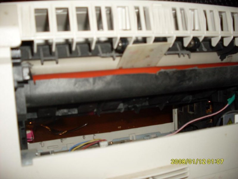

Szóval ilyen szokott lenni
(#) zoox válasza zoox hozzászólására (») Jan 25, 2010 /
ja elfelejtettem hogy atméreteződik
