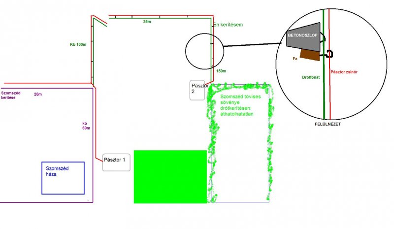

Ha a karámod(kerítésed) zárt négyszög lenne, ami nem biztos, akkor a legtávolabbi pontjánál kell egy 5-8mm-es szikraközt kialakítani. Egy 30-40 cm-es drót leszúrva a földbe, és a föld feletti vége 5-8 mm -re van a huzalhoz. A karámban felgyülemlett energiát valahol el kell vezetni. klikk

Az ellenállat heyére rakott poti lehet trimmer poti? Elvileg bírnia kell, ott nincs nagy áram, igaz? Egyelőre nem találok valami értelmes megoldást a kerti kiskapu kikerülésére, így valószínű hogy két pásztorral fogom megoldani a dolgot. Ha esetleg van ötletetek hogyan lehetne kikerülni annak örülnék. Az egyedül azt találtam hogy rugó vezeti át a dolgot, és azt leakasztom, de akkor ugye leföldelem a rendszert. Vagyis ez csak üzemen kívül használható rendesen. Én a Variációk (képek csatolva) megrajzolásakor arra gondoltam, hogy két pásztor viszi a két oldalt, és a vezetéket rugóval valahogy ráviszem a kerti kapura is, így nem kell kikapcsolni a rendszert, ha kiakarok menni. Az nem gond hogyha egy pásztorból két irányba is megy vakvezeték, igaz? Sőt, arra gondoltam nem simán elmegy egy vezeték, hanem az alsó elmenő felül jön vissza, így tulajdonképpen egy hurkot készítek. Ez így jobb lenne szerintem. Vezetéket keresek ezerrel, hogy azt honnan tudok venni. Isten bizony használom a fórum keresőjét, de valszeg béna vagyok, mert nem találtam arraól infót, hogy mi a különbség a villanypásztor SZALAG (pl 10mm, 20mm, 40mm) és a villanypásztor vezeték között. A szalag az nyúlós, és így azt jól meg tudom feszíteni, nem kell hozzá rugó? Valami olyan bolt kéne ahol meg tudom venni, postázás nem nyert mert lassú. Mindez BP, Szfehérvár vagy Miskolcon, mert nincs kedvem Bajára kerülni emiatt. Szóvol szerintetek hol tudok ilyen dolgokat venni: vezeték, vezeték megvezető műanyag kampója, rugós kapuakasztó, stb. Sürgős a dolog, ami azt jelenti hogy meg kell vennem és a hétvégén vinnem kell haza. Szerintetek földkábelt vegyek valami speckósat, vagy ahhoz is gyertyakábel? Hogyan tudom összedolgozni a vezetékeket ha toldani kell? Simán összekötöm, vagy forrasztom vagy mifenével? ilyeneket keresek boltban: http://www.lovasok.hu/lovasbolt/index.php?cPath=62

A villanypásztor szalag egy vastagabb (ahogy írtad 10-20-40mm) szövet szalag amibe rozsdamentes acélszálakat szőnek, sokkal nagyobb a szakítószilárdsága mint a vezetéknek és messziről is jól látható, általában lovakhoz és marhákhoz használják. A villanypásztor vezeték egy vékonyabb, sodrott műanyag madzagba szőtt acélszálas vezeték szokott lenni. Kisebb a szakítószilárdsága mint a szalagnak, ezt kisebb állatokhoz haználják általában, pl.: kutya, macska, csirke, disznó, birka és ezekhez sűrűbben kell tenni a sorokat egymáshoz. Én az AniVet-ben vettem vezetéket, szerintem olcsók és van minden más is ami kellhet a pásztorhoz, Budapest XIV. kerben vannak.
Arról hogy melyik állatnak milyen magasságban optimális elhelyezni a vezetékeket a SpeedRite prospektus utolsó előtti oldala szól. És egy elég jó cikk a pásztor telepítéséről és a vezetékek toldásáról: Lásd: Cikk
