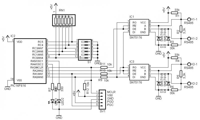

Problémába ütköztem a programozói lábak felhasználásával az áramkörben. Addig világos, hogy le kell választani az áramkört egy ellenállással a programozói lábról, de az nem teljesen világos, hogy így is lehet-e használni ki- és bemenetként is. A másik probléma, hogy az MCLR lábat nem elég leválasztani, még fel is kell húzni tápra. Az elgondolásom szerint megrajzoltam a sémát, legyetek szívesek ránézni, hogy működőképes-e. MCLR-t kimenetnek szeretném használni, PGD-t és PGC-t pedig kimenetnek.
(#) El_Pinyo válasza miklosch hozzászólására (») Jan 26, 2010 /
Lehet használni a portlábakat ki/bemenetként egyaránt. Az ellenállással való leválasztás azért kell, hogy a periférián levő áramköröket és a programozót is megvédjük az esetleges túláramtól. Az MCLR lábat viszont nem tudod kimenetként használni, csak bemenetként használható. Felhúzni pedig csak akkor szükséges, ha engedélyezve van az MCLR funkció, vagy open-draines a lábat meghajtó fokozat kimenete.

(#) watt válasza miklosch hozzászólására (») Jan 26, 2010 /
El_Pinyo már írta, hogy az MCLR csak bemenet lehet, ezt fontosnak tartottam én is kiemelni, valamint a kommunikációs vonalakba 10k-t betenni nem túl szerencsés. Oda akkora ellenállás kell, amekkora nem zavarja a jelet, és még a programozó kimenetét sem teszi tönkre. Én olyan 330ohm körülire saccolnék, de lehet, hogy 470,vagy 1k lesz a jó. Ha egyik sem, akkor jumper!
Trudnai mester szavait is fogadd meg, már a rajzról sem szabad lehagyni a hidegítő kondikat! Az ötlet, az analog megoldásról pedig megfogadandó, miután kellene még egy láb az MCLR helyett!

(#) miklosch válasza watt hozzászólására (») Jan 26, 2010 /
Köszönöm az információkat! Szóval akkor lényegében a rajzon szereplő megoldás használható kisebb ellenállásokkal. A rajz még elég kezdetleges, kondenzátorok nem fognak kimaradni, csak nem az volt az elsődleges, hogy berajzoljam.
„Szóval akkor lényegében a rajzon szereplő megoldás használható kisebb ellenállásokkal.”
Ha az ICSP vonalak leválasztását kérded, akkor igen, egyébként a rajz nem működik a jelenlegi formájában, de erről írtunk.
Nekem a kondik az elsők!
Igen, persze, mert az MCLR-t kimenetként használtam volna, amit csak bemenetként lehet, viszont ez meg nem alkalmas megszakítás generálására. Ezzel kapcsolatban jól értelmeztem a 16f616 katalógusát, hogy az A port lábain külső változás hatására alkalmas megszakítani, vagy erre csak az INT láb jó? Ledet hogy tudok meghajtani az MCLR-ről, hogy le is legyen választva a programozáshoz?
írod:
„Igen, persze, mert az MCLR-t kimenetként használtam volna, amit csak bemenetként lehet
erre:
„Ledet hogy tudok meghajtani az MCLR-ről, hogy le is legyen választva a programozáshoz?”
Nem értelek!
Miért akarod, hogy megszakítással működjön, nem elég, ha észreveszed, hogy a kapcsolót átkapcsoltad? Vagy nem az lesz rajta? Ha nem akkor mi?
Jah, kicsit szórakozott vagyok.. Persze, hogy nem lehet LED-et hajtani róla...
Az A port használható elvileg megszakításra is, a kapcsolók pedig a C portra kerültek. Azt akarom, hogy ha érkezik egy 0 szintű jel, akkor szakítson meg, addig pedig sleep üzemmódban legyen a PIC.
Az a jel honnan jön(mi kelti?)?
Az IC1 és IC3 1-es lábain jön jel. Mind a két átalakító alap esetben vételre van állítva, és amelyikről jön egy start bit, azaz logikai 0, akkor a másikat átállítja adásba. Ezért szeretném megszakításból kezelni, hogy ne vesszenek el bitek a késleltetés miatt.
Mi köze ennek a kapcsolókhoz?
Nem igazán értem mi a probléma. Keresned kell egy olyan lábat, ami L szintű élre megszakítást okoz, illetve felébreszti a PIC-et. Most fejből nem tudom, hogy a választott PIC esetében az RA1 ilyen funkcióval el van e látva, meg kell nézzed az adatlapban, és ha nem, akkor másikat kell keress!
De még egyszer kérdem, mi köze ennek a kapcsolókhoz? Mire kellenek a kapcsolók?
Akkor lényegében leírom, hogy mi a célja az áramkörnek. Ez egy RS485 hálózatú jelismétlő. Ha valamelyik átalakítóra bejön adat, azt tovább kell adnia a másikra. IC1, és IC3 egy RS232-RS485 konverter 1-es lába az RX, 4-es a TX, 2 és 3 lábával választom ki, hogy adásra, vagy vételre álljon. Alapesetben mind a kettő vételre van állítva, és amelyik RX láb 0 szintre vált, azaz a kommunikációban ez a start bit, akkor a mikrovezérlővel a másik átalakítót adásba állítom, hogy az adat kimenjen rajta. A kapcsolók arra valók, hogy be lehessen állítani a baud rate-et, és azt, hogy a kommunikáció hány bites, ezzel kiszámolva azt az időt, hogy meddig kell adásban tartani az átalakítót. A pic adatlapján azt találtam, hogy az A port egészében tudja az "Interrupt-on-change" funkciót, amit úgy értelmeztem, hogy külső változás hatására, azaz a start bit lefutó élére is képes megszakítást generálni. Vagy félreértelmeztem, és csak az INT elnevezésű láb képes külső esemény hatására megszakítani? A sleep funkció annyira nem lényeges, de két bemenet kellene, ami képes megszakítani.
Végül is amit írni fogok, már leírtuk.
1. A kapcsolókat vagy mátrixba kellene tenni, ez 2+3 vezetéket kívánna a 6 kapcsolóhoz, vagy az A/D modullal detektálni egy ellenállás hálót a kapcsolón, amiből lehetne következtetni a kapcsoló állására az osztó feszültségértékeiből. Ez utóbbi egy vezetéket igényelne, maradna 5, a mátrixosnál pedig 1 vezeték maradna, ami szintén elég.
2. Két vonal kell, ami megszakítást okoz. Jól láttad, a PORTA mindegyik lába képes megszakítást okozni, és feléleszteni a PIC-et(bár a felélesztésnek nem néztem utána az adatlapban, ezt még tedd meg.).
3. Az MCLR-t így csak a Vpp-nek szentelheted, jobb is így.
A feladat így biztosan megoldható.
