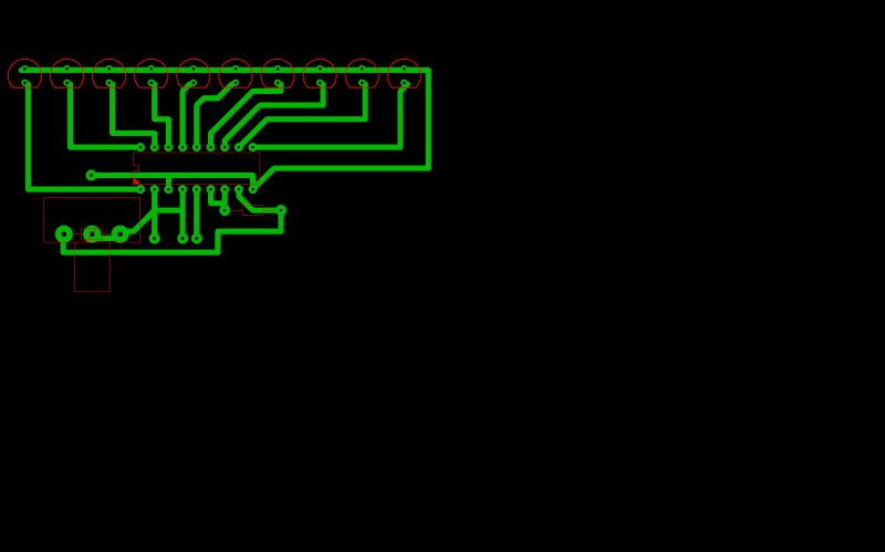

Elkeszitettem egy kivezerles jelzot pontosabban kep 1 !
Ezzel a nyakkal : KEP 2 Es nem mukodik,.... a 10 - edik LED vagyis a legutolso mukodik a , poti nem reagal semire.... .... a tobbi led felsem villan , semi sehol !! Meg valami egy 9 V - os traforol mukodtetem a videoban , azis baj lehet ? Mi lenne a problema , , Koszonom elore ! Video is hozza : Bővebben: Link
6-os, 7-es , és 8-as lábon milyen feszültséget mérsz? Ezek a referenciák ugyanis. Jelforrásnak mit kötsz rá? Ha nem akarsz szórakozni, akkor rakj rá egy potin keresztül 1.5V-ot (feszültségosztó módban!!!) ! De a bemenettel sorosan is tegyél egy min.10k-s ellenállást, nehogy bajt okozzon az 1.5V! Az IC jól van a nyákban? Nincsen tükrözve véletlenül? Ha tudsz egy éles képet felrakni, akkor rakj fel a beültetésről.
