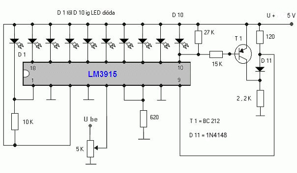

Hali. Megépítettem a LED-es kivezérlésjelzőt, amit itt a HE-n is megtaláltok a kapcsolások között(tranyós kivezérlésjelző) Már sokadszor építem meg, mindig ment. Most a haverom nyákterve alapján készítettem, hibát nem találtam benne, viszont mégis amikor bekapcsolom az első 2 LED állandóan világít, viszont amikor jelet kap, működik rendesen, csak az az első 2 LED világít. Annyi különbséggel építettem meg, hogy 1N4007-et használtam a kapcsolásban, ahol a BAT85 van.
A bemenetnél van lezáró ellenállás? Mert ha nincs, akkor simán beszedhet egy kis brummot, vagy valami zajt, és azért világít az első két LED.
ezt a kapcsolást építettem meg,. ami máskor jól működött, most meg nem. Itt ott van a trimer
Lehet fordítva ültetted be a 4,7µF-os kondit, vagy szivárog. Vedd ki, és akkor el kell aludnia. Ha nem, akkor rossz, vagy nagy a viszárama a BC549C-nek. (A BAT-vel csak kisebb az egyenirányító nyitófeszültsége, azaz alul hamarabb indul el.) üdv! proli007
Az LM3915 IC-vel felépített kapcsolással is előfordul ez a probléma. A csatolt képen látható,hogy az IC 1-es ill 3-as lábára rá van kapcsolva párhuzamosan egy 10K ellenállás,amivel nekem megoldódott a probléma. (mert "pókhálóban" összeszerelve nem volt ott a 10K ellenállás,és nekem is azt a jelenséget produkálta. Tomi

Nem egészen azt írtam, hogy cseréld ki.. De megpróbáltad amit írtam? - Kiveszed a kondit. Megméred a BC549C tranyó bázis és emitter feszültségét a GND-hez. - Ha tovább ég, kiveszed a BC549C tranyót (vagy ami helyette van benne) - Meg méred a 18kohm ellenállást, nem sokkal nagyobb-e az értéke. - Rövidre zárod szépen sorban a Led meghajtó tranyók bázis-emitterét. - Ha már egy kazal ilyent készítettél, összehasonlítod. És így tovább. Hogy ne csak siránkozása legyen, hanem valami tapasztalat is.. üdv! proli007 |
