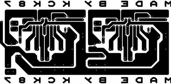

(#) dj.safi hozzászólása Jan 16, 2010 /
Olvasgattam itt az értékfeszítő társalgást és arra jutottam hogy én is építek egy kivezjelzőt meléklek egy képet a nyákról!
(#) carp07 hozzászólása Jan 19, 2010 /
Hali
Én megépítettem uaa 180-as ic-vel a kapcsolást de valamiért nem működik az utólsó 3 led.
Segítsetek!
(#) proli007 válasza carp07 hozzászólására (») Jan 19, 2010 /
Nem gondolod, hogy ez kissé kevés információ?
Melyik kapcsolást? Mekkora a tápfeszültség? Mekkora a referencia feszültség? Mekkora a bemenő feszültség....
üdv! proli007
(#) carp07 válasza proli007 hozzászólására (») Jan 19, 2010 /
Hali
Bocs nah akkkor mondom: A kapcsolásaz uaa 180-as icvel méllékeltem a kapcsolási rajzot. A tápfeszültség 12 v. A referencia feszültség azt nem tudom de ha valaki elmagyarázná mi az azt nagyon megköszöném.
(#) Kovidivi válasza carp07 hozzászólására (») Jan 19, 2010 /
És mit kötsz rá? Mekkora erősítőt?
- Nincs itt semmi gond, ha a kapcsolásod (nyákod) jó, akkor csak a bemeneten lévő 1,2Mohm-ot kell lecsökkentened.
- A referencia feszültséget felül, itt a két soros dióda adja (kb. 1,2..1,4V. Alul, pedig a potival állítod be.
- Az 1,2Mohm/100kohm-os potit figyelembe véve, az utolsó Led kinyújtásához kb. 18V feszültséget igényel a kondiban. Ez minimálisan 20W/8ohm-os erősítő kimeneti feszültsége tudja biztosítani.
üdv! proli007

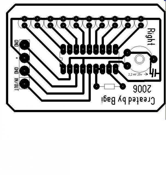

(#) djhua hozzászólása Jan 23, 2010 /
Elkeszitettem egy kivezerles jelzot pontosabban kep 1 !
Ezzel a nyakkal : KEP 2
Es nem mukodik,.... a 10 - edik LED vagyis a legutolso mukodik a , poti nem reagal semire.... .... a tobbi led felsem villan , semi sehol !!
Meg valami egy 9 V - os traforol mukodtetem a videoban , azis baj lehet ?
Mi lenne a problema , , Koszonom elore !
Video is hozza : Bővebben: Link
(#) Kovidivi válasza djhua hozzászólására (») Jan 23, 2010 /
6-os, 7-es , és 8-as lábon milyen feszültséget mérsz? Ezek a referenciák ugyanis. Jelforrásnak mit kötsz rá? Ha nem akarsz szórakozni, akkor rakj rá egy potin keresztül 1.5V-ot (feszültségosztó módban!!!) ! De a bemenettel sorosan is tegyél egy min.10k-s ellenállást, nehogy bajt okozzon az 1.5V! Az IC jól van a nyákban? Nincsen tükrözve véletlenül? Ha tudsz egy éles képet felrakni, akkor rakj fel a beültetésről.
