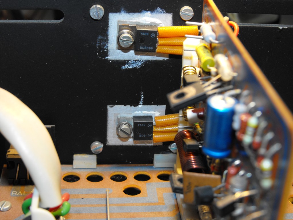

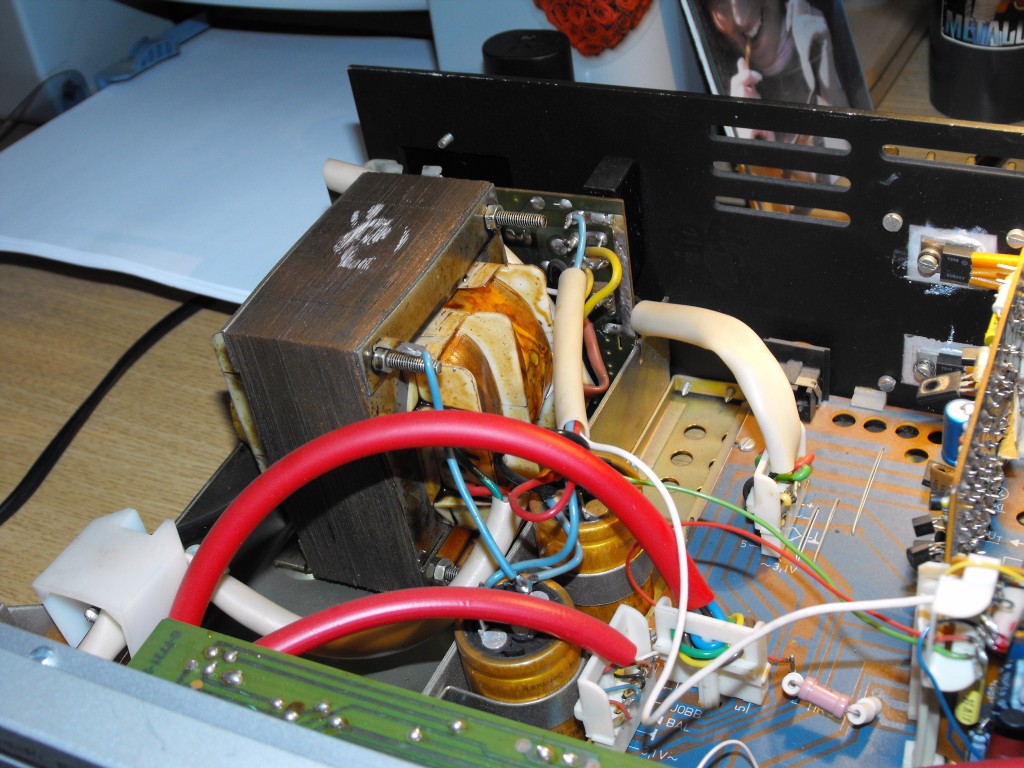

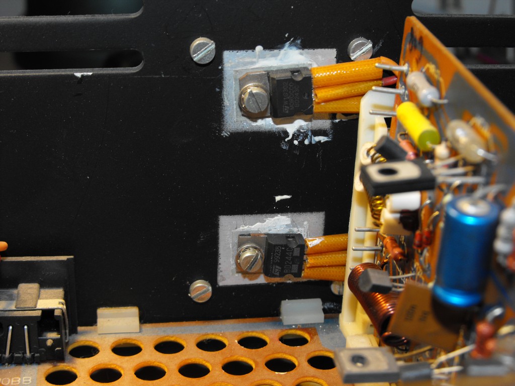

A következő a problémám: Van egy Vidi erősítőm ( EA 6383s ) megvan már vagy két éve, véglis jól működik, de amikor bekapcsolom, akkor mindig zúg a trafó, nem olyan hangosan, de ha nem szól még semmi, vagy két szám között van szünet egy kicsit idegesíő. Hasonló a hangja mint az utcai trafónak, de azért nem olyan hangos. Szétszedtem megnézni, hogy jól van-e rögzítve a trafó, de olyan stabilan áll, hogy akár rá is állhatnék akkor se történne semmi Mikor szétszedtem láttam, hogy nem egyformák a végfok tranzisztorok. Rakok fel ezekről is és a tápról is képet. A kérdésem a következő: Nagy baj hogy zúg a táp? Lehet -e tenni valamit ellene? Miből lehet megtudni, hogy kell-e cserélni puffer-kondit? És a végfok trafók közül melyik oldali a gyári? (ha egyáltalán az egyik oldali gyári)
(#) muimui válasza behanattila hozzászólására (») Jan 30, 2010 /
Ez egy természetes jelenség, a trafó felépitéséből adódóan. Én így tudom.
(#) behanattila válasza muimui hozzászólására (») Jan 30, 2010 /
ÉS nem okozhatja az, hogy rossz a puffer-kondi?
(#) Dempsey válasza behanattila hozzászólására (») Jan 30, 2010 /
Szerintem ha rossz lenne a pufferkondi akkor nem lenne jól megszűrve a tápfesz és maga az erősítő zúgna stb. Húzd meg jól a csavarokat ami a trafólemezeket fogja össze. Ez segíthet a zúgáson valamennyire.
(#) tungsram hozzászólása Jan 30, 2010 /
Szedd fel a trafót és tegyél alá gumibakot és megszünik.
(#) tiggersoft válasza behanattila hozzászólására (») Jan 30, 2010 /
Szia a bal oldali Motorola az eredeti a jobb már javitott ST tranyókkal. Trafónál a lemezelést nézd meg lehet, hogy meglazult vagy a tekercs kivezetés mászott el és ezért meglazult kicsit a szekunder. Vedd ki a trafót(nem egyszerü) és igy kösd hálózatra, mert jobban fogod hallani, hogy melyik zizeg. Ha a lemezek akkor csak meg kell húzni a csavarokat, viszont ha a tekercs akkor lakk vagy végső esetben valamilyen ragasztó.
(#) Sebi válasza behanattila hozzászólására (») Jan 30, 2010 / 4
A lemezelt, nem impregnált trafók általában adnak némi hangot. Ez adódhat a négy összehúzó csavar lazulásából is, de laggyakrabban - tapasztalatom szerint - a legutólsó E-lemezek (alsó és/vagy felső) középső nyúlványa adja a legnagyobb hangot (ez, ami a csévetesten belül van).
Fogj egy vékony, lapos valamit (néha a fogpiszkáló is kibírja), és told be a felső és/vagy alsó lemez és a csévetest közé. Az eredmény rögtön hallható (ha van).
(#) shalafi.66 válasza behanattila hozzászólására (») Jan 30, 2010 /
Elvileg a 243-44 páros kevesebbet bír ki, mint az eredeti, vagy a 911-912 helyettesítő, és a 244-ed kicsit másképp fest, mint ahogy az ST-nél a TO-220 tokozás szokott, szóval lehet, hogy hamis...
(#) tiggersoft válasza shalafi.66 hozzászólására (») Jan 30, 2010 /
Igazad van ezt hirtelen nem is figyeltem...
Az a 244-es nagyon gyanus, hogy hamis.

Akkor lehet érdemes lenne kicserélni? Lehet még valahol gyári Motorolát kapni?
(#) tiggersoft válasza behanattila hozzászólására (») Jan 31, 2010 /
Nem nagyon találkoztam mostanában Motorola alkatrészekkel...Ha veszel jól nézd meg, hogy hogy néz ki árulkodó az alakja és a felirata!
(#) (Felhasználó 1947) válasza behanattila hozzászólására (») Jan 31, 2010 / 6
Szia !
Egy fontos dolgot vegyél figyelembe:
Ezeket a trafókat még a 220V-os hálózatra méretezték,
tehát a mai 230,vagy inkább közel 240V-os hálózaton már kicsit nagyobb gerjesztéssel működnek.
Javaslom a gumibakra helyezést, ez kicsit javit a dolgon.
Valamint egy másik dolog:
Ha szép hangúvá akarod varázsolni az erősitőd, a pufferkondikat cseréld ki nagyobb kapacitásúra, mint a régi MM elkók, egy 20 éves kondi már nem olyan mint újkorában.Valamint nem ártana ha a végfokban egyforma tranzisztorok lennének, nem úgy mint most vannak.
Egyébként jó erősitőnek tartom ezeket a régi vidiket, egy felújitást megérdemelne.
Sok sikert! Üdv! Luki
