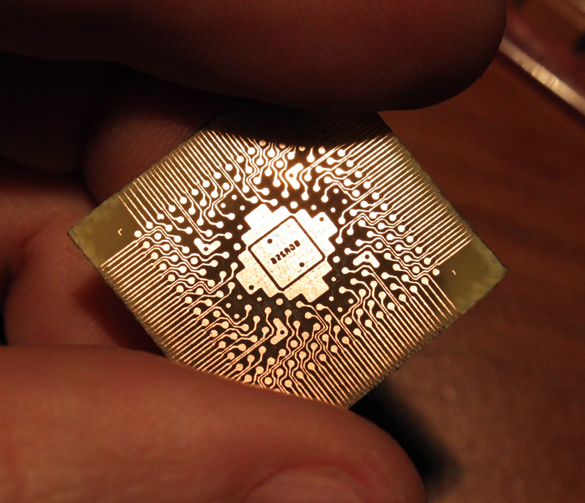

Na kimarattam
Meglepően jó lett.
Persze vannak rajta hibák, néhány helyen szakadás és kontakt is van.
Kontakt kikaparható, szakadás az nem javítható ebben az esetben.
De szerintem 3 ból 1 ilyen tutti panel lehet, és nem válik le a rézszál!
Nem méreteztem, hogy bele tudjatok nagyítani
( ezekért a 3 miles vezetékekért mennyit kérnének el a NYÁKgyártóknál? )

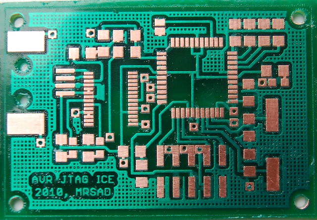

(#) mrsad hozzászólása Jan 31, 2010 /
No, jelenleg itt tartok... Valahol itt van a maximum, amit házilag ki lehet hozni. Esetleg még a pozíciófeliratokat lehetne rávarázsolni.
A képen látható panel gyári fotónyákra készült, és Octamex-es lötstoppal van "felöltöztetve".

(#) tbence3 válasza mrsad hozzászólására (») Jan 31, 2010 /
Nagyon szép igényes lett! Gratula.
Ha jól tudom akkor ugyan úgy kell használni mint a laminálható fényérzékeny fóliát ugye? Csak miután előhívod akkor rá kell sütni a panelre.
Grat még egyszer!

(#) pici válasza mrsad hozzászólására (») Jan 31, 2010 /
Szép munka, főleg a lötstop.
Azt én nem tudnék most csinálni, pedig hasznos lenne.
Ma marattam egy tesztet, igen durva paraméterekkel.
kép a tesztről
3 és 5 miles vezetékek vannak rajta.
Nem 100% de tesztnek kecsegtető...
BGA256 FPGA-nak

(#) tbence3 válasza pici hozzászólására (») Jan 31, 2010 /
Milyen technikával készítetted a panelt?
(#) pici válasza tbence3 hozzászólására (») Jan 31, 2010 /
PhotoShop -> lézernyomtató -> laminálva NYÁKra -> vasklorid

„Na hogy tetszik a BGA maratott eredmény?”
Nekem speciel nagyon tetszik! Utoljára BGA-val a multicégnél foglalkoztam... Azért házilag ilyent összehozni nem sámli dolog. Jó ez a laminálós technika....

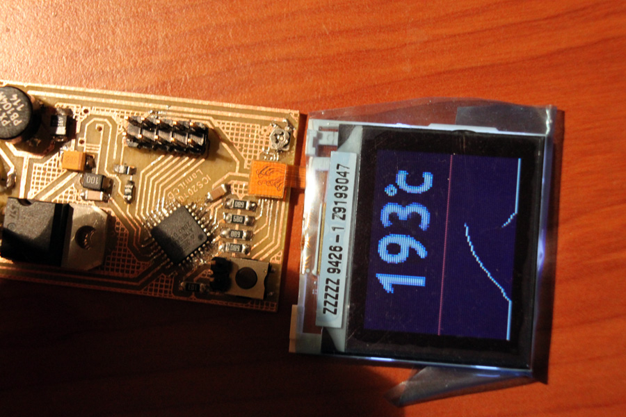

(#) pici válasza janocsi hozzászólására (») Jan 31, 2010 /
Csak egy kérdés, mi lenne a cél, vagy az értelme, hogy a PC-n lásd a hőemelkedést, nem pdig az LCD-n?
Miért kell a PC?
(#) janocsi válasza pici hozzászólására (») Jan 31, 2010 /
Nem kell feltétlenül a PC, de ha PIC van a laminátorba, akkor miért ne lehetne az LCD helyett, sokkal jobban ki lehetne használni a lehetőségeket. Pl.: grafikus folyamtábrák az éppem működő laminálás végzésében, stb. (Ja, és meg lehetne spórolni az LCD kijelzőt is.)
A laminálás nem egy bonyolult dolog, amit agyon kellene vezérelni.
De már töltöttem fel egy képet az én laminálómba készült cuccról
Kép a lami kijelzőről
Amugy az egész folyamat 5+5 perc...
(#) mrsad válasza tbence3 hozzászólására (») Jan 31, 2010 /
Köszönöm
Két fixálási módja van:
1. 30 perc UV, utána forrólevegős kezelés 150 fokon
2. ha nincs forrólevegős kemence, akkor elég az UV is, de akkor 30 percnél tovább
A forró levegővel vigyázni kell, mert ha túl meleg, akkor felhólyagosodik a fólia, lehet elölről kezdeni az egészet. Az elrontott és fixált fóliát eléggé nehéz leszedni, pl. aceton nem oldja (kínos is lenne...), csak mechanikus úton lehet eltávolítani.
Egy kicsit megmarogatta a felszínt.
Nem marta át, csak a festéket amit lemostam, az maradt még rajta ilyen helyeken.
(#) Ricsi89 válasza pici hozzászólására (») Jan 31, 2010 /
Azért bele lehetne kötni, mert egy-két helyen lehet látni, hogy összeérhet a két sáv és van ahol elég vékonyka szinte már meg is van szakadva a vezetősáv.
