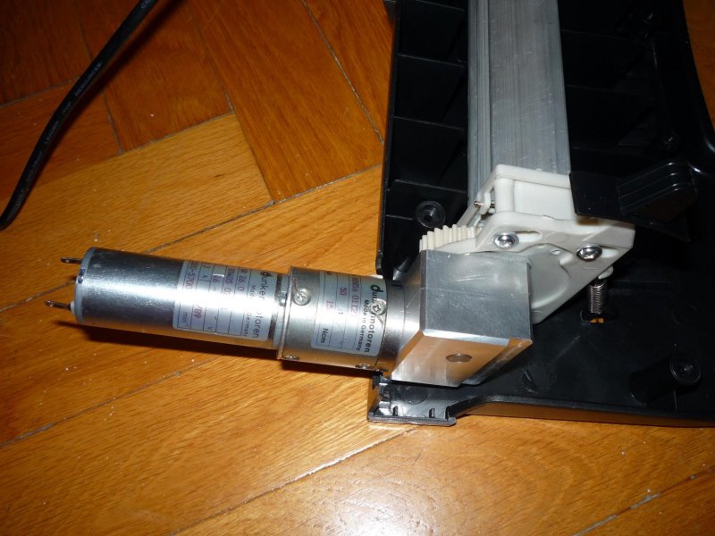

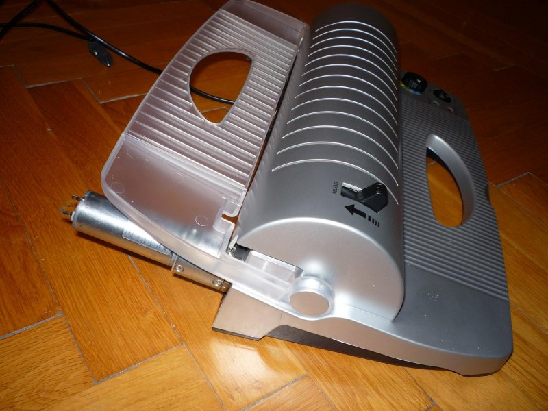

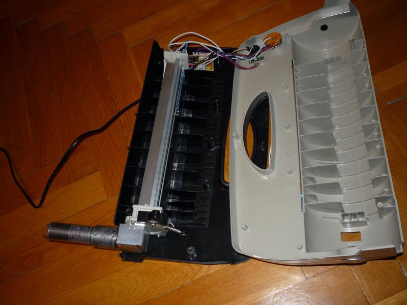

(#) Zozi85 hozzászólása Feb 6, 2010 /
Végre kész az én átalakításom is
DC motorral, fogaskerekekkel, csigakerékkel.
(#) watt válasza Zozi85 hozzászólására (») Feb 6, 2010 /
Ez nagyon jó lett! Honnan szedtél ilyen motort!?
(#) Zozi85 válasza watt hozzászólására (») Feb 6, 2010 /
Akadt 4 darab a műhelyben, egyben a bolygókerekekkel, csak illeszteni kellett hozzá egy csigakereket is mert úgy is túl gyors volt. Most 3mm - 45mm ig lehet állítani a sebességet. A hajtóműház kimarása tartott sokáig, de itthon megoldottuk szép lassan.
(#) janocsi válasza Zozi85 hozzászólására (») Feb 6, 2010 /
Ez aztán profi elkészítése a folyamatos mozgás megvalósításának. Csak gratulálni tudok ehhez az igazán szép munkádhoz. Az ilyen massziv mechanikai felépítést nagyon tudom értékelni.
Hajtóművet magad martad? Nem semmi műhelyed lehet!
Majd teszek fel képet, nem olyan bonyolult, csak időigényes. Kész a legelső próba, mindjárt csinálok képet is, csak még gondolkozom, hogy lehetne látni mert átvilágítani nem lehet (bakelit alapú nyákdarabkáim vannak)
