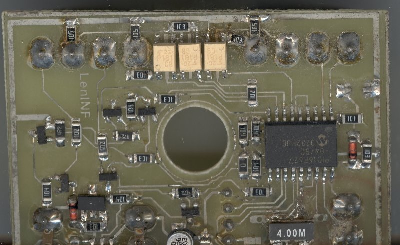

Hát ismétlés a tudás anyja, bár ez nem ismétlés hanem a fotótechnika nagy előnye, ugyan arról a filmről a második darab. Ugye már nem kellett összeragasztani a filmet, mert már össze volt. Tényleg csak fóliázni kellett levilágítani (5 perc volt a két oldal összesen) előhívni és maratni.
Mondjuk már lassan egy éve megvan a buborékos marató, de ilyet még nem láttam. Könyöklök unatkozok, nézem a nyákot semmi effekt. (18-20perc maratás)
Egyszer csak látom hogy a túloldal vonalai mint halvány árnyak előtűnnek, és nem viccelek 20mp múlva kész volt a nyák. Ennyire egyenletes még soha nem volt, mondjuk oldalanként 10 percig sikáltam a nyákot a fémgyapottal, az volt a legmelósabb az egészben. Egyedül a szélén maradt egy rézfolt, most ezért nem marattam szét a nyákot, olyan vékony, már az is, hogy késsel leszedhető.
Egyébként látszott hogy megmaradt a fólia egy picit (30mp maratás után látszik hol nincs jól lemosva, és ott rá lehet gyúrni egy kicsit, addig nem is szoktam elrakni az előhívót), de mondjuk ugyan azt az előhívót használtam mint a másik darabhoz, mivel kétoldalas elmondható, hogy két a 4-esre biztos elég egy liter víz és bele 10 gramm szóda.

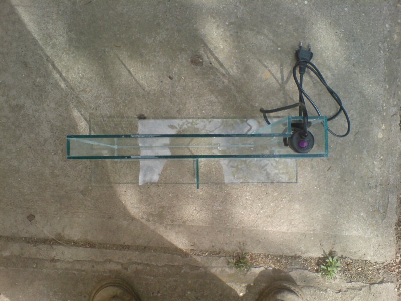

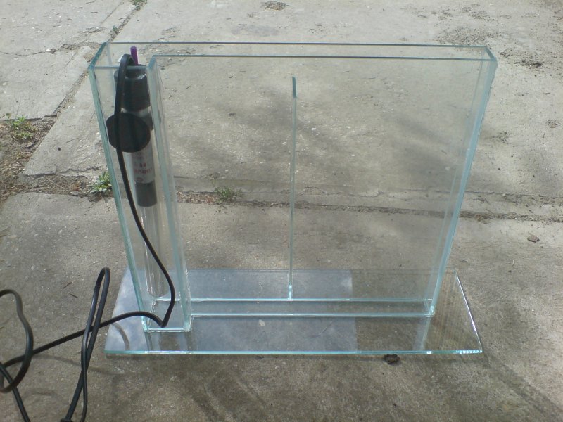

(#) sucuka válasza gulasoft hozzászólására (») Feb 14, 2010 /
A buborékos marató saját gyártmány?
Érdekelne a műszaki megoldása, mert most szeretnék én is készíteni egyet.
(#) Realmadrid válasza emmzolee hozzászólására (») Feb 14, 2010 /
(#) gulasoft válasza sucuka hozzászólására (») Feb 14, 2010 /
Én üvegesnek odaadtam a tervet és legyártotta. Gyakorlatilag egy széles magas doboz aminek a mélysége 2cm (kevesebb folyadék elég bele, az enyém olyan másfél liter lenne szinültig. Van még az egyik oldalán egy nagyobb rész (L alakú az edény) oda raktam egy nagyobb wattos akváriumfűtőt, az olyan 35 fok közelében tartja a lötyit, 40 felett ugyanis elbomlik (állítólag). Mivel a buborékok keverik az egészet, ezért más keringető nem kellett bele.
Aljába kell egy cső ami ki van lukasztgatva, a cső végére én egy tescos autópumpát raktam, és vettem egy 12V-on 5A-t tudó tápot, és annak a végére egy szivargyujtó anyát. Valahol van fent kép, próbálj rákeresni.
Van aki saját maga készítette plexiből, az is jó biztos, csak én nem reszkíroztam hogy másfél liter maratófolyadék esetleg szétfollyon az asztalon.

Figyu! Előhívás után hőkezeled a P20-at?

(#) gulasoft válasza llaci56 hozzászólására (») Feb 14, 2010 /
Ha maratás után hőkezeled, akkor beég. Olyat csináltam, hogy maratás után csak a forrszemek kaptak még uv-t és ott lejött a p20, utána a maradékot beégettem, egy kemény felület lett a vezetékeken, de ez régen volt. Nem p20-at használok most már.

(#) llaci56 válasza gulasoft hozzászólására (») Feb 15, 2010 /
A P20-at nem maratás után, hanem előhívás után kell "beégetni". Bár a tegnap küldött mintánál kihagytam, mert kiváncsi voltam, hogy anélkül lekapja-e. De láthatod, az 5 -ös is épen maradt.
De ha nem P20-at használsz, akkor én miről beszélek? Fóliával a "nagyok" úgy csinálják a finom rajzolatot, - mint ahogy előrébb valaki már leírta, és ezért negativ a film, - hogy nagyon vékony rézfólián a vezetősávokat vastagítják elektrolizissel, (ilyenkor elektromosan egyben van az egész panel,) itt kapnak fémet a furatok is, aztán valamilyen ón védelem jön, a fólia eltávolítása, és a maratás, ami néhány másodperc. A továbbiakban csak vegyi úton kezelhetőek a vezetősávok.

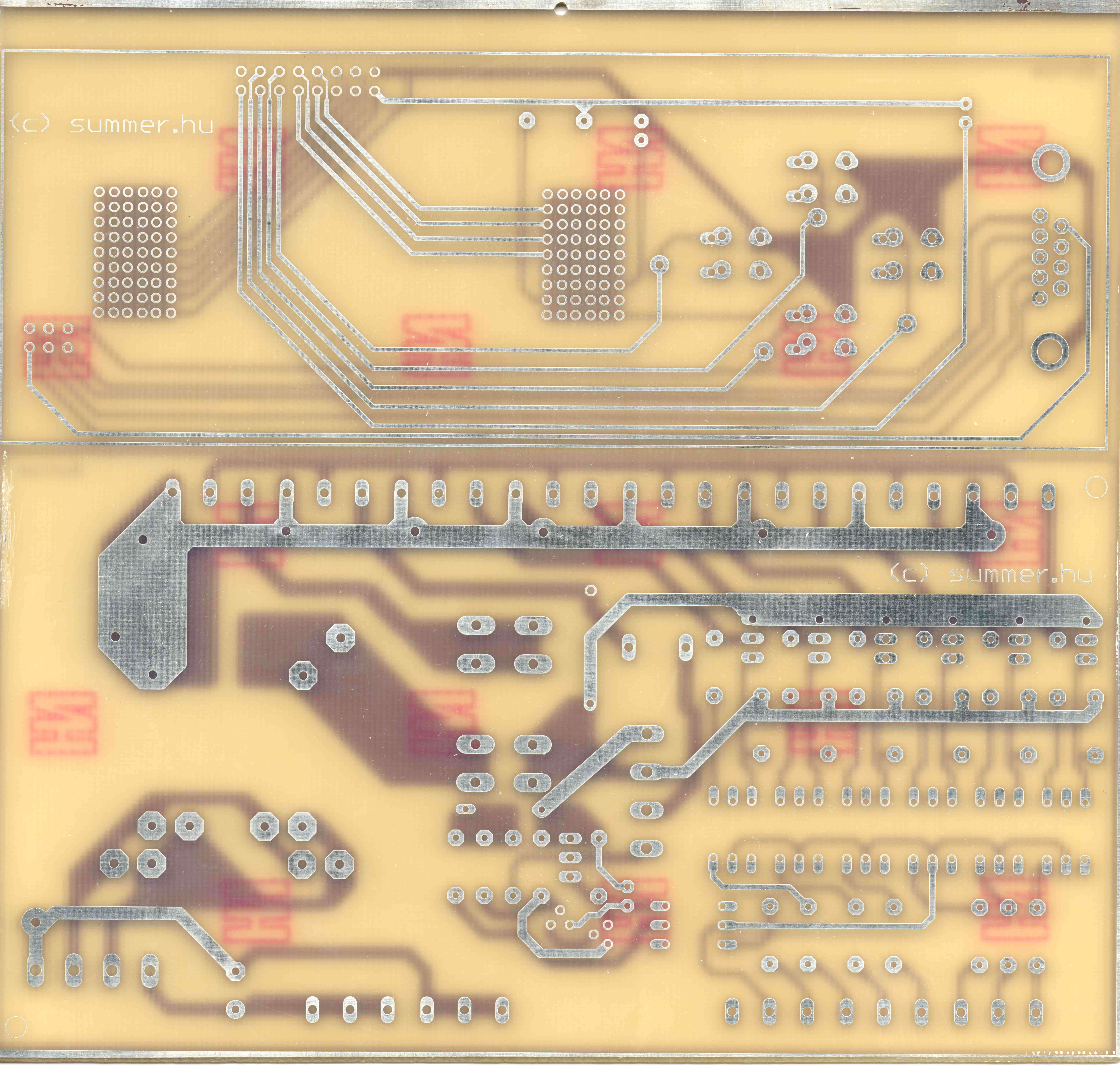

Nem tudom, hogy Te hogyan teszel különbséget a sósavas maratásnál a szélek és a közepe között, mert a nagy pezsgésben én nem látok semmit, mire pedig kiemelem, kész a maratás. (Közben néhány métert arrébb szaladok, hogy vegyek egy nagy levegőt. ) Az egész 20-30 másodpercig tart.
Nem tudjuk egymást meggyőzni, de - gondolom, - nem is cél. Azért tettem fel másik képet is, mert az egy egész panel, nem csak egy kis darab minta. (...amit csak akkor, csak egyszer, csak neked!)

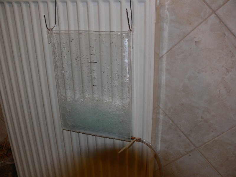

Bugyborékost én is csináltam a nátrium-perszulfáthoz, (csak én plexiből, hogy ne törjön,) de amellett, hogy drága az anyag, (1000.-Ft/1 kg - és ez nem túl sok maratáshoz elég!) nagyon lassú. Ha kint ítéletidő van, akkor kényszerülök rá.

Találtam képet a bubis maratóról, de a kristályokról sajnos nem.
20 x 20 -ast ritkábban, inkább 20 x 30 -ast maratok. Általában összegyűjtöm, mert A4 -es nyersanyagom van. Csak "sürgős esetben" készítek kisebbet. (Amit feltettem panelt, abból pl. 16 db volt rajta. Talán van is még maratott A4 -es panel, ha keresgélnék.
A "kültéri" marató edényem tepsiszerű, és csak annyi vegyszert (cca. 1,5 dl) használok, hogy éppen ellepi. Ha megbillentem, akkor teljesen látszik a panel, - olyankor a pezsgés megszűnik.
A beltéri edényről tettem fel képet. Éppen Nátrium-perszulfáttal járattam a kép készültekor. Nekem is közel másfél liter megy bele. 1,4 l - csurig, látható a jelölés is, a hosszú vonal a kerek 1 lityi.
(#) gulasoft válasza llaci56 hozzászólására (») Feb 15, 2010 /
Nagyon érdekes megoldás a marató melegentartására

(#) gulasoft hozzászólása Feb 15, 2010 /
Itt a lötstoppos, kicsit kapkodva készült tegnap éjjel 11 körül.
(#) sucuka válasza gulasoft hozzászólására (») Feb 15, 2010 /
A lötstop-os hogy készült?
mit használsz hozzá, pl. a maszkolást mivel oldod meg?
