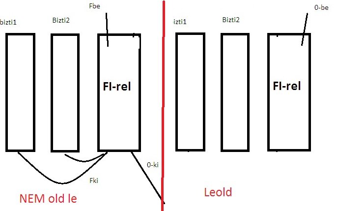

Párom szülei lakásában lecseréltem az ezer éves olvadóbiztiket automatára, és szerettem volna berakni egy fi relét (30mA) is. A problémám az, hogy leold, mégpedig akkor, mikor a bejövő 0-a vezetéket rákötöm. (Ez elvileg lehetséges, ha van a bejövő vezetéken valami, ami "kondenzátorként viselkedik", vagy akár lehet vezetékindukciótól is.)
Ez egy panelház, a mérő és a biztosítékdoboz közt csak vezeték van, a nulla szét van osztva sok lakásra, akárhol lehet a jelenség forrása. Cseréljem le 100mA-re? Más ötlet?

Mellékeltem egy rajzot.
Fbe a bejövő fázis, Fki a két kimenő fázis a két automata biztire, -be a bejövő nulla, 0-ki a kimenő nulla a nullahíd felé. Ha a rajzon látható módon bekötöm, akkor a relé leold, lekapcsolt bizti1 és bizti2 mellet is. Az Fbe vezeték a mérőóra biztije miatt leválasztva. (Ezeket biztos ami tuti később fizikailag is kikötöttem, leold.) Ha ezeket visszakötöm és a 0-be vezetéket kötöm ki a relé bekapcsolva marad. Azért gondolok kapacitiv cucca, mert kondenzátorral lehet tesztelni a fi-relét. Harcedzett szakik szerint (még nem próbáltam) egy izzóval is, úgy, hogy az izzó két bemenetét összekötjük, és egyszer a 0-hoz egyszer a fázishoz érintjük. Kis keresgéléssel a neten is lehet találni ilyen leírást

Valahol a nulla össze van kötve a földdel a fi relé után. Ezt keresd meg!
Lehet ez az összekötés egy hibás háztartási gép is! Minden földelt konnektorban lévő földelt (csak a földelt!) villásdugót húzd ki! Amelyik visszadugásánál lekapcsol a fi relé, az a bűnös.
A fi reléből kimenő vezetékeket lekötöttem, utánna már hiába van összekötve.
Elötte még lehet. De az elektomos szerelvényezés (kb. 30-40 éves orosz tipusú panelház) úgy néz ki, hogy llépcsőzázban mérőóra, vezetékek ki tudja hol eljutnak a lakásig. Bejön egy fázis egy 0-a, (mindkettő szép szürke burkolatú alu kábel, meg a jóég tudja honnan egy piros színű föld vezeték, ami meg sem áll a biztosítószekrény alatt, hanem valahol útközben átváltozik ugyanolyan színű (szürke alu) vezetékké, még mielött a szerintem első kb 2 m-re eső szerelődobozban belbukkanna. Szívem szerint átkábelezném az egész lakást, de nagy lelkierő kell hozzá, mert csak a szerencsésebb helyeken van bergmann cső, azon sem biztos hogy áthúzható a kábel, ráadásul esz az aluminium kábel már akkor is törik, ha ránézek. Bár van falhoronymaróm, ami a betont is simán viszi, azért nem szívesen állnék neki jópár méternek, ráadásul piszok, faljavítás, festés. Na de ez egy másik történet. A fi-reléből kimenő vezetékeket kikötöttem, a bejövő fázist is, tehát szerintem nem a lakásban van a probléma. Honnan kapna bármi szuflát, ha csak bejövő nulla és föld van? Ha a bejövő nulláró az sem ok, de ha bejövő földről az sem gömbölyű.
Ha csak a nulla vezető bekötésétől is leold a fi rélé, akkor szivárog a nulla vezetőd. Ez régi házaknál gyakran előfordul. Sok helyen befalazták a vezetékeket, vagy nedvesek a falak, és az elöregedett szigeteléseken már folyik akkora áram, hogy az érzékenyebb relék leoldanak. Sajnos nem sok semmit lehet vele csinálni, csak újrahúzni a vezetéket.

Leírtam, hogy a szabvány bekötés után mit kötöttem ki és mi a jelenség. A problémámat lapose kollega valószínűleg jól látja, de még mindig nem tudom mit csináljak. Hagyjam életvédelmi relé nélkül a lakást? Cseréljem ki a relét nagyobbra? De mekkorára? Hogy tudom kimérni az elszivárgó áramot? Stb.
Azt fölöslegesen rajzoltad le, hogy hogyan kell bekötni, azt nagy valószínűséggel ElektroRudi is tudja. (...meg én is.)
Azt kéne látni, hogy milyen madzag van a relén, amikor leold.
Az elszivárgó áramot 2 multiméterrel könnyen kimérheted. Az egyiket a fázisba teszed a másikat a nullába. A két értéket kivonod egymásból és megkaptad az elszivárgó áramot.
Idézet: „Hagyjam életvédelmi relé nélkül a lakást? Cseréljem ki a relét nagyobbra? De mekkorára? Hogy tudom kimérni az elszivárgó áramot?” A szivárgó áramot nem nagyon tudod egyszerűen kimérni, mert függhet a hálózaton lévő többi terheléstől. Ha van érzékeny lakatfogód, azzal tudod mérni. A relét nem javaslom nagyobbra cserélni, szerintem jobb az érzékenyebb(saját vélemény). Szerintem egy jó megoldás van: a hálózat javítása.
Akkor mellékelve a két állapot.
