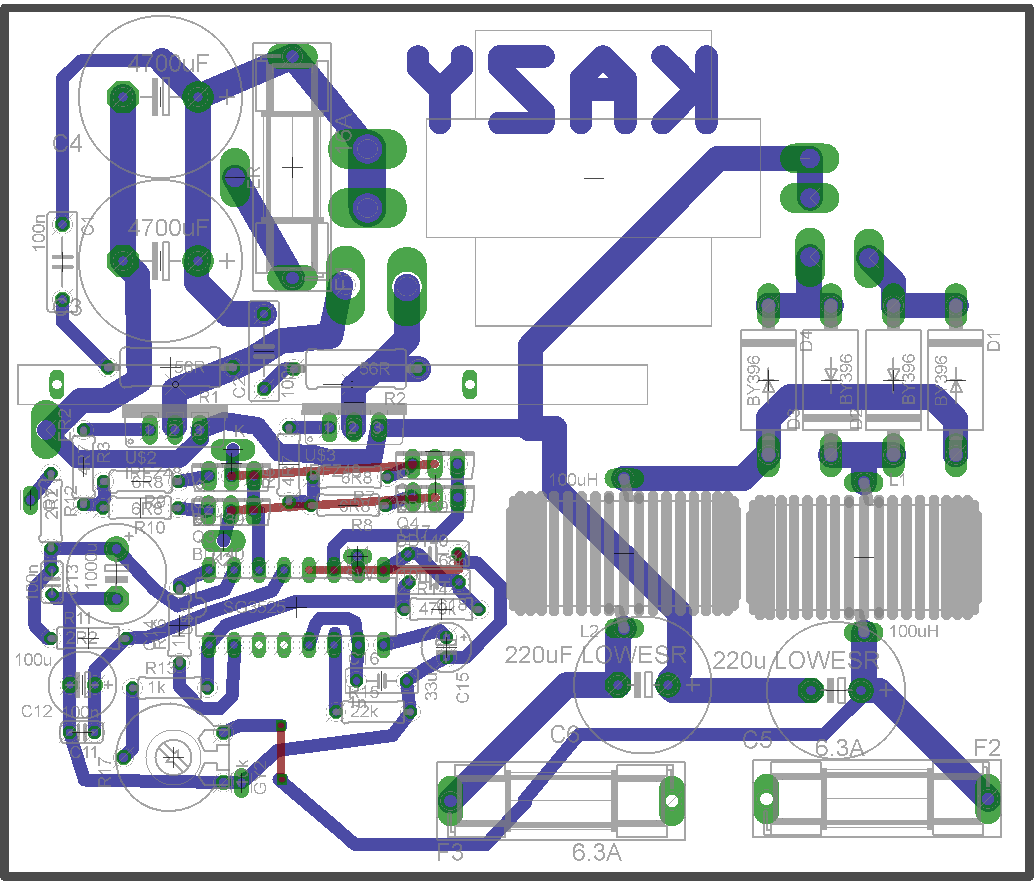

Holnap nekifogok a nyák kimaratásához és szép lassan az élesztéshez. Nem akarom elszúrni, úgyhogy először csak az oszcillátor részt rakom be, és méregetek mindenhol, hogy jó-e. De addig is szeretném, ha valaki ránézne a nyáktervemre, hogy esetleg hol kéne javítani valamit pl. a sávhosszúságon,-szélességen. A piros vonalak a forrasztási oldalon lesznek átkötésként odaforrasztva, illetve a nagy áramú sávok meg lesznek erősítve vezetékkel is.
Heló!
Hagy elég sok kívánnivalót maga után, de kisebb teljesítményen végül is azért működni fog. Egy .rar fájlban feltettem egy saját kapcsitápot. Maga a kapcsolás nem fog meglepetést okozni, viszont a nyákból ellesheted a trükköket.
Köszi, majd okulok belőle, holnap akkor elindítom az elektronokat az útjukra.
