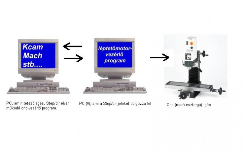

Én egy kicsit másképp oldottam meg a vezérlő elektronikát. Írtunk egy programot pascal-ban ami lpt porton keresztül dolgozza fel a a cnc vezérlő programból (pl:Kcam4) érkező step-dir jeleket. Majd az Lpt porton kivezérli a motorokat. Tehát ehhez két számítógép szükséges, egyiken fut a Kcam4, másikon az általunk irt program(DOS alatt). Valamint egy nagyon egyszerű kis elektronika ami pár FET-ből és ellenállásból áll, tengelyenként 4db FET, 4 db ellenállás (fillérek). A biztonság érdekén kiegészítettük optocsatolókkal, hogy a két számítógép galvanikusan le legyen egymástól választva. Az elektronika a Profi 1 cnc vezérlőn alapszik csak a PIC helyett egy asztali számítógép végzi a dolgát.
Bővebben: Profi 1 cnc vezérlő
Előnye hogy bármilyen kikukázott pár száz MHz-es számítógép (486os, PI-es, stb...)alkalmas a program futtatására. A programba sok állítási lehetőséget írtunk.
(#) bankimajki válasza Mucu hozzászólására (») Feb 24, 2010 /
És ezt nem lehet egyébként 1 gépen megoldani? Mert azért manapság a villanyszámlára is ügyelni kell.
(#) Mucu válasza bankimajki hozzászólására (») Feb 24, 2010 /
De igen, ha valaki beleégeti a programomat egy PIC-be. Máshogy nem. A villanyszámlát nem növeli meg jelentősen mivel a szoftver a DOS-al automatikusan betöltődik. Nem kell monitor, billentyűzet. Csak a számítógép. Amúgy sem ipari körülmények között használom. Valamit valamiért. Nekem hobbi célokra megteszi.
