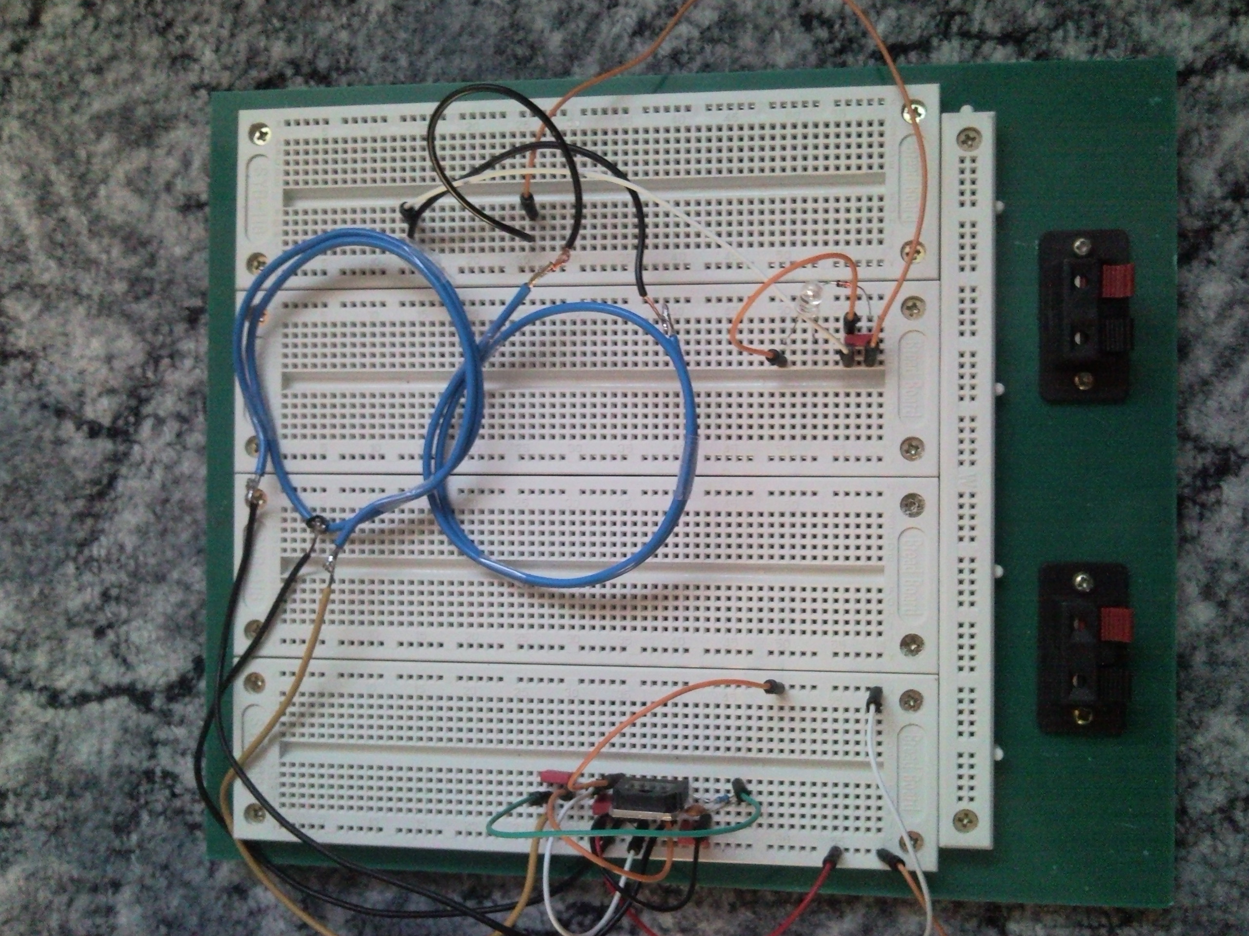

A bajom az, hogy átnézve a kapcsolást elvileg minden jól van bekötve, viszont a táp és a 100nF-os kondinál áramot mérve semmi áramot nem mérek... :S Valami nem kóser, de nem jövök rá hol lehet a hiba.. Ha valaki tudna egy pillantást vetni a kapcsolásomra, azt megköszönném.
Így soha nem fog működni. Forraszd össze. Nem régen próbáltam megcsinálni, csak összeforrasztottam, nyák, minden nélkül és működik. Nem lehet ezt ennyi vezetékkel megcsinálni. A tranzisztor lábai maradhatnak, az összes többi alkatrésznek a lába a lehető legrövidebb legyen. Ez már magasfrekvencia, itt nem lehet csak egyszerűen kötözgetni. Mivel egyszerű kapcsolás, csak követni kéne az utasítást, több száz darab el lett már készítve. Forraszd össze akkor működni fog.

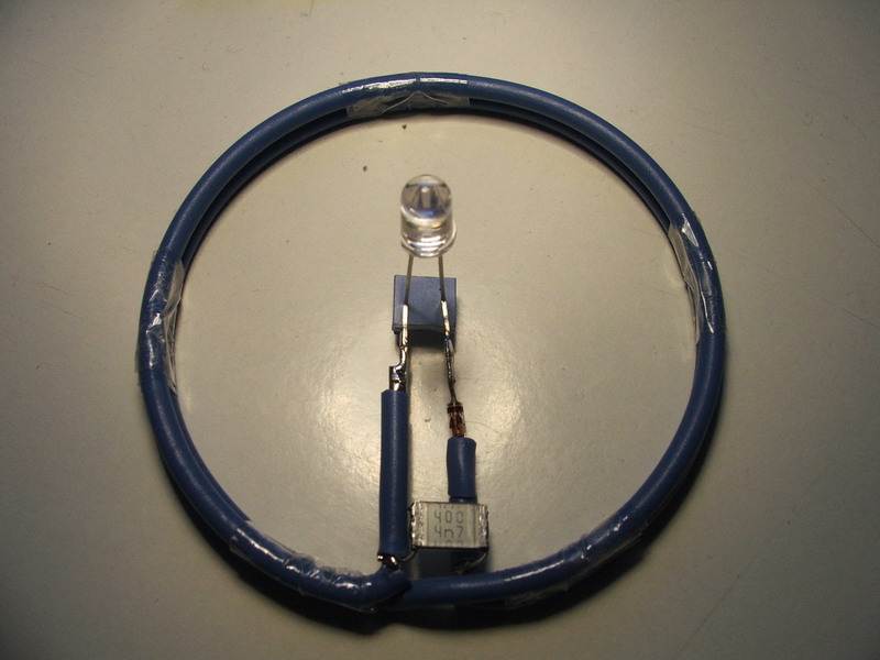

megépítettem a kapcsolást, működik, de valami mégsem jó. A vevő oldali nyák megvan, a leddel párhuzamosan beraktam még egy 100 nF-es kondit. Az adó oldali még nincs kész, de ki akartam próbálni, és összeforrasztottam. A gondom az, hogy kisebb távolságra működik csak mint Attiláé vagy Skorié (videó), és a tranyó is melegszik mint a fene. Mi lehet a gond? Köszi: Maverick
Az adó oldali tekercs átmérője kisebb mint a vevő oldali, legalábbis annak látszik a videón. Az adó oldalon minél közelebb legyenek az alkatrészek egymáshoz, ne legyen feleslegesen hosszú alkatrész láb, vezeték mert lerontják a távolságot.3V-ról is megy szépen, nálam 8cm az átvitt távolság.
Köszi a választ, alakul.
Elkészült az adó nyákja. A tranzisztor már nem melegszik. Most az a gond, hogy ha két 1 nF-os kondit kötök sorba a 470 pF-es kondi helyettesitésére, akkor a távolság növelésekor vagy csökkentésekor, vagy mikor a led szint vált egy villanásnyi fényerőváltozást tapasztalok. Próbaképp betettem a 470 pF-os kondi helyére egy 100 nF-ost, igy ez a probléma megszűnt, viszont a tranyó megint melegedett. Mi lehet a baj? Köszi: Maverick
200x nagyobb értékű konditól, mint ami oda kéne mégis mit vársz? Úgy rakd össze, ahogy a kapcsolási rajzon van! Legalább 40en megépítették aszerint, ha nem többen. Nem értem miért gondolják sokan, hogy totál más típusú és értékű alkatrészekkel jól kéne működnie.

1. nem állítottam, hogy ennek jónak kellene lennie, kipróbáltam, ez nem jelent semmit
2. a 470 pF-os kondit 3.3 nF-osra cserélve sokkal jobb Üdv: Maverick |
