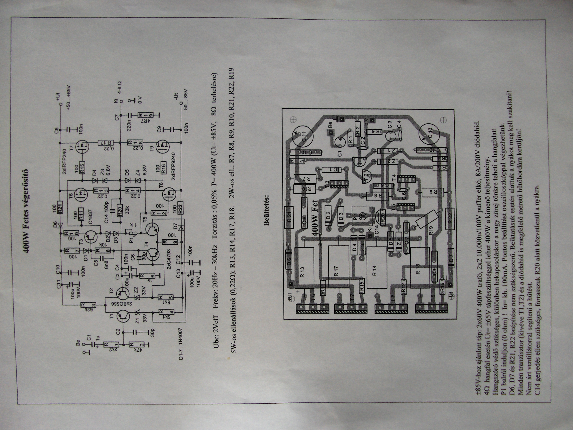

A mellékletben szereplő kit-ben vásárolt erősítőt szeretném egyik barátommal közösen megépíteni. A trafó adott, +-85V jön le róla egyenirányítás, és pufferelés után. A kérdésem az lenne, ha megdupláznánk a FET-ek számát akkor elbírná-e a 4ohm-os terhelést +-85V-on? A trafót nem szeretném áttekerni, ha meg lehet oldani a FET duplázással, hogy kibírja a 4ohm-os terhelést. A választ előre is köszönöm

Szerintem biztos ami biztos alapon tegyetek 5-5 fetet a kimenetre. Tedd fel a képet úgy is, hogy ne méretezze át automatikusan, mert elég rosszul látszik.
Csak azért gondoltam hogy elég 4 pár, mert elvileg 4ohm-on dupla akkora áram fog folyni a FET-en mint 8ohm-on.

Na igen, de szerintem nem árt túlméretezni mindent, számolni kell azzal is, hogy nem biztos hogy 4 fet át tud adni akkora hőteljesítményt a bordának amennyit kellene.
