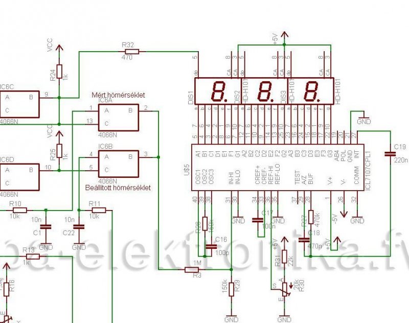

Az első műveleti erősitő a hőelem jelét erősiti, míg a második egy komparátor. Azt kellene megmérni mekkora a feszültség akkor amikor a 22mV-t méred a IC 1-es és 11-es lába között (ne remegjen a kezed). A második fokozat semmi mást nem tesz mint összehasonlítja az általad beállított értéket (10-es láb) a erősítő fokozatról érkező jellel (9-es láb). Azt kellene elérni a VR3-as potival (2,2KOhm), hogy minnél nagyobb legyen a feszültség az 1-es lábon (testhez mérve IC 11-es láb). Azt is érdemes lenne megnézni, hogy a hőelem polaritása jó e, mert ha fordítva van bekötve akkor az állomás soha nem kapcsol ki. Ha lenne rajta kijelző lefele indulna el. Mérd meg, hogy változik-e a feszültség az ic 10-es lábán ahogy tekered a hőfokbeállító potit (a 11-eshez) Ha igen a call trimmerrel úgy állítsd be, hogy a fűtés led minnél hamarabb kialudjon (pl hideg pákánál mérd az időt, hogy mennyi idő alatt alszik ki a fűtést jelző led) . De ehhez lenne jó egy hőmérő és akkor látnád is ami történik, és hogy mennyi a hőfok.

Amit mérni kellene! A hőelem bemeneti pontja rövidrezárva! IC1 3-as láb IC1 10-es láb IC6 2-3-as láb A test mindig az IC1 11 lába ehhez mérj! A 315mA-es betét elég sovány ha a trafód megfelelően nagy teljesítményű! A C4 bekapcsoláskor jó nagy áramot ránt fel pláne ha van miből (pl. 100VA-es trafó). Szerintem ez nem hibás működésre utal, inkább arra, hogy egy kicsit sok a 12V-od. Ha így pislog előbb-utóbb megadja magát akkor ajánlom a 400mA-es betétet. Egyenlőre ennyit, aztán látjuk tovább! Üdv lhanzi
Köszönöm, hogy időt fordítasz a problémámra. IC1-3. láb- 6,6mV~ IC1-10. láb- 6,7mV~ IC6-2. láb- 7mV~ IC6-3. láb- 7mV~ Ha pedig IC6-nál a 2. és 3. láb között gondoltad, ott 6,4mV~ A trafóm amúgy nem egetverő, Attila listáján szereplő 50W-os pákatrafó. Üdv! Tamás
Amúgy a trafó előtti 250mA-es biztosító egyszer már megadta magát. Az is elég gyengusz
Valami nem stimmel, az ic 6 2-3 lába azonos potenciálon van azok között nem mérhetsz semmit! A másik mi az a ~ jel a mért értékek között? Egyent kellene mérni. Ma kiváncsiságból megmérem az enyém, és megírom! Üdv Lhanzi
Hát ez az. Én is kapásból egyent akartam mérni, de semmi. Átkapcsoltam váltóra, és úgy már volt érték.
Na lemértem még egyszer. Most egyent mértem. Az előbb megtévesztett az első mérés, mert semmit nem mutatott, átváltottam váltóra és úgy folytattam a mérést.
Ha nem zárom rövidre: IC1-3. láb- 7,96V IC1-10. láb- 1,124V IC6-2. láb- 6,64V IC6-3. láb- 6,64V Ha rövidre zárom: IC1-3. láb- semmi IC1-10. láb- 1,124V IC6-2. láb- 76,5mV IC6-3. láb- 77,6mV Bocs az előző bénázásért
És ilyenkor mit mutat a kijelző?
Rövidre zárt állapotban 011.
Valószínűleg ezt a 66mv-ot méri, de estére leírom az enyém mit csinál!
