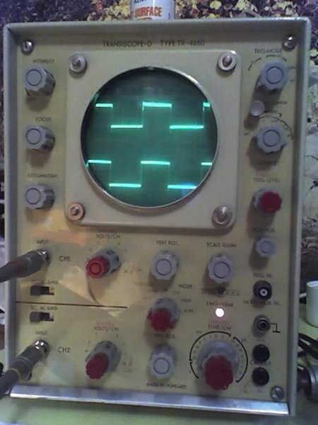

Ezeket a jelalakokat tapasztaltam az én gépem élesztésénél.Az "ami nem tetszik" című a másik 5-szörös nyújtású verziója.A látható hiba okára lennék kíváncsi,mi okozhatja a fölső jel függőleges megtorpanását.Ez van kondival és nélküle is.A jelek 12V-os zener beültetésével készültek,kb 0,2V eltérés van köztül,az IGBT kapacitását egy 100pF kondi szimulálja,de nem vettem észre változást kondival,de nélküle sem.A trafó egy TV-ből kitermelt sormeghajtó trafó.ORION ill. Videoton gépekben használták annak idején a BU208 bázisában.A tekercsek az eredeti "Maci" bekötéssel vannak bekötve,nem variáltam.Az IGBT-k előtt lévő áramkör olyan negyed óra működés után már alig megfogható,de nem melegszik tovább.A poti tekergetésre semmi nem változik,de a végállásokban sem szakad meg az oszcilláció.AZ áramkör áramfölvétele 400-450mA.A 12V-os stabkocka fűt,mert 21V-ból kénytelen dolgozni,ezért kapott egy kiegészítő hűtést.A ventillátor egy 24 Vos darab lesz,mivel ezt a nem stabilizált fesz fogja hajtani.Most kb ennyit haladtam,meg egy kicsit esztétikusabbá tettem az áramkört,a trafó rendes panelba ültetésével. István
Miért 12V zénereket tettél be,13V kell,ha 12V a segédtáp.Sokallom a 400-450mA áramfelvételt.A meghajtóban csak a 200 ohmos (2x100 ohm) ellenállások szoktak melegedni,de nem forrók.Az IGBT-k szimulálásához a 100pF semmi,mint ha ott sem lenne, katt kolléga leírta,hogy oda majdnem ennyi nF-os kondi kell.Mekkora feszt lehet mérni a meghajtókban a zéneren?Milyen magra készült a meghajtó trafó,tudom TV ......,de konkrétan, EI, EE vagy tudomisénmi,Mekkora a mérete (?),mennyi menettel tekercsenként (?),azt a jelet az áramkör melyik pontján mérted?Ha a zéneren mérted és azon az oldalon ahol a "magasabb" fesz mérhető 0,2 volttal,nem az a baj ,hogy ott vág a zéner?,a zénerek sem tökéletesen egyformák megszólalási feszre.Hány kHz a gép frekvenciája?
Még valami,az IRF540 nem melegszik,vagy a kis trafónál a lemágnesezést végző dióda,jól van beépítve,nem szakadt ?
Hát igen, ha a 12 V-os zenerek megnyitnak, akkor persze, hogy eszi a sok áramot. Tegyél bele 33 nF-ot, egész más lesz a jelalak. Mennyi a légrés a ferritben? Ha ez túl sok, akkor már nagyok lehetnek emiatt is a veszteségek.
A többit erdgab megírta.
Csak 12V-osak voltak kéznél,azok ki lesznek cserélve 13 V-osra.A tarfó EE magos,légrés nélkül,mind a négy tekercs 32 menettel/rosszul emlékeztem ,mikor tekertem/.A trafó méreteit nem tudom fejből kb a vas keresztmetszete 7*7 mm,kb 25 mm magas az ablak benne.A jelet a zénereken mértem.Az IRF540 teljesen hideg,a dióda is jól van beépítve.Egyedül a meghajtó ellenállásai illetve az IRFD 120ak melegednek,de csak az ellenállások "sütnek".A frekvenciát nem mértem,a szkóp pedig nem tudom hogy milyen állapotú,inkább csak tájékoztató jellegű mérésre alkalmas.Sajnos most csak ez áll rendelkezésre.Úgy kaptam még TV szerelő koromban egy ügyféltől,azzal a föltétellel,hogy ne adjam el,hanem használjam.A szkóp 10us/cm méréshatárban volt,de ezt erősen kétségbe vonom.A feszültség/osztás Yaxleinél is el kellett tekerni a " CAL " állásból,csak úgy volt a mért feszültség megfelelő.Szóval ebben az állapotában nem alkalmas pontos mérésre.
A 0,2V különbséget én is a zénerek hibájának róvom föl,de azok cserések lesznek.Azt a jeltorzulást viszont biztos nem a szkóp teszi belé,mert ha átcseréltem a két csatornát,a hiba is átköltözött.Sajnos otthon/Derekegyház Csongrád megye/ nincs internet,itt meg még nincs rendes műhely/Szlovákia-Komáromhoz közel/teli mindenféle bontott dologgal.Nehéz a hobbysta élete . Igyekszem jobban kivitelezni a mérést,mert ennek így sok értelme nincsen.Minden estre köszönöm az észrevételeket. A meghajtókon a zénereken multiméterrel mérve 4,5V van./DC mérés/. István
István,nem sürgetünk,lassan megfontoltan lesz eredmény.A zénereket cseréld aztán majd meglátjuk.Az a 4,5V DC viszont nagyon kevés! Legalább 51-5,3V kell,hogy mérjél.Normális esetben azok az ellenállások sajnos melegszenek,majdnem égetnek,de majd a ventilátor azokat is hűteni fogja.Elszíneződni azonban így sem szabad egyiknek sem.A trafón 4x35 menet 0,3mm drót van eredetileg,de a 32 menet ekkora változást nem biztos,hogy okoz.Jó jel,hogy az IRF540 nem melegszik,langyos sem lehet.A jelzett hibád,lehet,hogy zéner okozta gond,csere után kiderül.A jel tetején látható kis túllövés viszont a táp miatt van,15V-nál eltűnne,ezt anno Tubi kolléga megnézte,egyébként nem okoz gondot a működésben,szintén az Ő vizsgálata.A trafód a leírásod alapján jónak is mondható,de majd kiderül a következő mérésnél.
Nem biztos, hogy jól mér a műszered ezen a frekvencián. Nekem is van egy, hiába akarok vele ilyen körökben egyenfeszültséget mérni, - jelen esetben középértéket, - utálja a szórt mágneses tereket, vagy nem tudom mit, de össze-vissza mutat. A szkópos mérés az igazi, lehet azért azt látni, hogy jó lesz, vagy nem. Tedd a kimenetre a nagyobb kondikat. De előbb a zenerek.
A műszer tulajdonságaival tisztában vagyok,a szkópot kellene megreparálnom,de úgy néz ki,hogy hibás benne a nagyfesz trafó,ezért nem pontos.Ezeket is véletlenül tudtam lefotózni,előtte 3 perc üzem után kimászott az egyre fókuszálatlanabb halványuló sugár az ernyőről.Most veszek zenereket,meg szerintem IGBT-ket is.Aztán hajrá.
