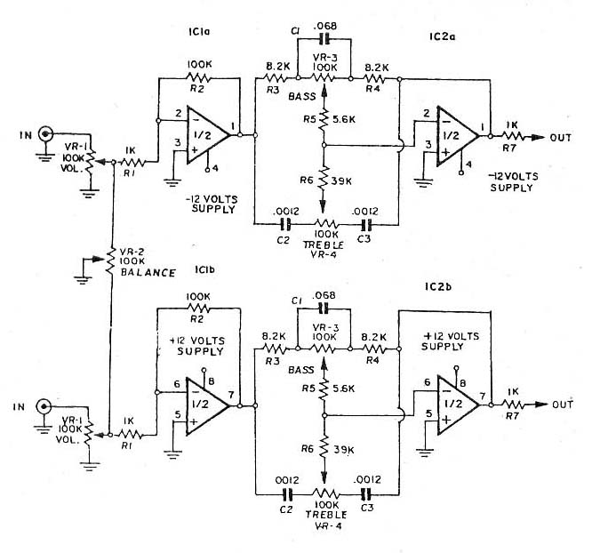

ImiDJ-amit küldtél azzal mit lehet állítani?Magas, mély, és közép?
Ja és mégegy kérdés.Ez mennyit erősít?Jól meghajtja a végfokot?
(#) lapose válasza matyusz hozzászólására (») Márc 6, 2010 /
A hangszínszabályzók nem erősítik a jelet, a kimeneten kb. ugyanakkora a jel mint a bemeneten.
Ami rajzot az előző hozzászólásomban linkeltem, azon van előerősítő, azzal be tudod állítani a megfelelő jelszintet.

Mint írtam ezen van előerősítő is(nem ártana végigolvasni a hozzászólásokat).
Az általad linkelt alkatrész az nem előerősítő, hanem egy 1W-os kis-teljesítményű végfok.
De itt van még egy link szintemelőre: Bővebben: Link
Egy hangszínszabályzó: Bővebben: Link

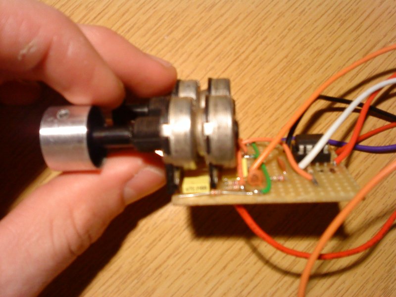

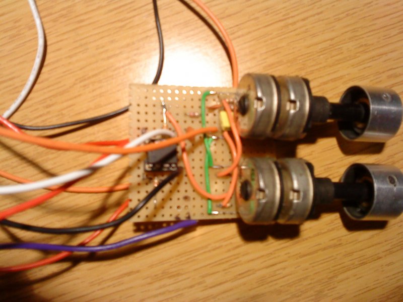

(#) matyusz hozzászólása Márc 14, 2010 /
ImiDJ tudsz képet küldeni a tiédről???
Mármint a hangszínszabályzóról?
Megköszönném.

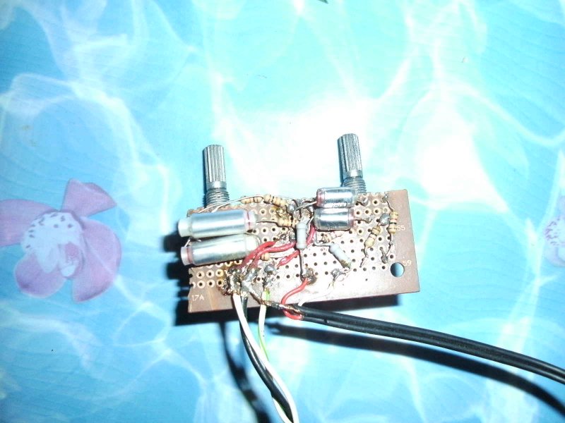

(#) ImiDj válasza matyusz hozzászólására (») Márc 16, 2010 /
Szerintem te rontotál el valamit vagy rosz Ic.A hangszinszabájzó és a végerősitő kőzé tegyél 1K-2.2kohm-os ellenálást.Nézd végig mégegyszer hogy az Ic lábait jól kőtőted be.Tegyél fel képeket ha tudsz.Hogy megy az erősitő része?Itt van egy pár kép,arról amit berakok most egy erősitőbe Ebbe az erősitőbe

(#) matyusz válasza matyusz hozzászólására (») Márc 16, 2010 /
Képeknemlettek valami jók de a lényeg látszik!
(#) ImiDj válasza matyusz hozzászólására (») Márc 16, 2010 / 1
Kőszi a dicséretet Szerintem még sokat kell tanulyak :yes: Esztétikailag nem olyan szép de műkődik.+-45V,4700µF-al szerintem a tda7294-el lecsőkkene1-2V-ot,ugyhogy jó lenne,igaz véggázon.Azért gerjedt a hangszinszabájzó mert nem árnyékolt vezetékel vezetted a jelet,sima nyákon is igy fog csinálni ha nem árnyékolt kábelt használsz.De ha van 5 sávos akkor az is jó.Igen van az Ic-ben lágyinditás,hővédelem,zárlatvédelem,nemhijába ajáltam az elején.Amugy nagyon eltávolodtunk a témától(STK086)
