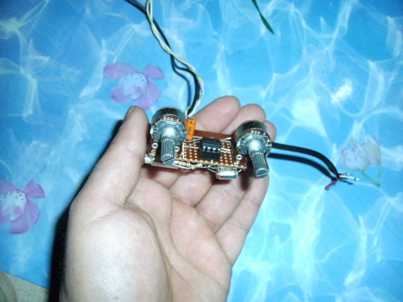

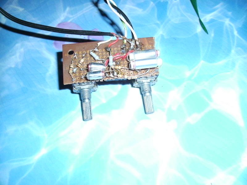

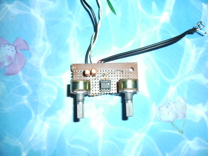

A hangszínszabályzó nemjó . Pattog serceg minden néha szól néha nem... Amúgy a fesz+-15 Volt 2db 8.6kohm -os ellenállás kellett hozzá.Ja mégse az egyik oldalnál 15Volt a másiknál 2-3Volt.
ImiDJ tudsz képet küldeni a tiédről???
Mármint a hangszínszabályzóról? Megköszönném.
Szerintem te rontotál el valamit vagy rosz Ic.A hangszinszabájzó és a végerősitő kőzé tegyél 1K-2.2kohm-os ellenálást.Nézd végig mégegyszer hogy az Ic lábait jól kőtőted be.Tegyél fel képeket ha tudsz.Hogy megy az erősitő része?Itt van egy pár kép,arról amit berakok most egy erősitőbe Ebbe az erősitőbe

Következőleg eztcsinálommeg hídba.Az tuti! Ja és perzse tudok csinálni az enyémről képet! De én mindent felülre forrasztottam. Fél óra múlva lessz fenn kép kb.!
Képeknemlettek valami jók de a lényeg látszik!
Kőszi a dicséretet Szerintem még sokat kell tanulyak :yes: Esztétikailag nem olyan szép de műkődik.+-45V,4700µF-al szerintem a tda7294-el lecsőkkene1-2V-ot,ugyhogy jó lenne,igaz véggázon.Azért gerjedt a hangszinszabájzó mert nem árnyékolt vezetékel vezetted a jelet,sima nyákon is igy fog csinálni ha nem árnyékolt kábelt használsz.De ha van 5 sávos akkor az is jó.Igen van az Ic-ben lágyinditás,hővédelem,zárlatvédelem,nemhijába ajáltam az elején.Amugy nagyon eltávolodtunk a témától(STK086)
A gerjedésnél énis erre gondoltam,hogy vezeték de mindegyiket árnyékoltan az sok.Inkább újra csinálom az egészet meg veszek egy másik Ic-t is, mert néha jön hang néha nem(mer az eggyik ágon eltűnik a fesz 15 V helyett csak 3V). De majd a hétvégén megnézem újra meg megcsinálom.
