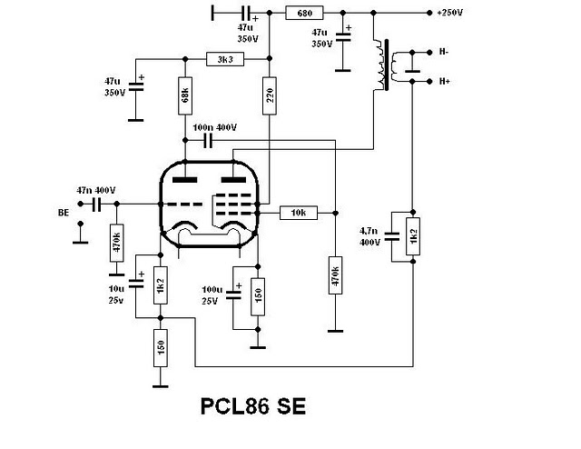

(#) walter válasza djhans hozzászólására (») Márc 7, 2010
A piccolot nem ismerem, régen mikor még a TV készülékek közül működtek a csövesek készítettem PCL86-ból SE erősítőt. Ahogy emlékszem a hangja jobb volt a TBA 810-től, de hallani lehetett hogy torzít. Az a kapcsolás visszacsatolás nélküli volt, biztosan ismered.
(#) djhans válasza walter hozzászólására (») Márc 7, 2010
Ismerem a tv-s rajzot. Annál sokkal jobb építhető ezzel a csővel. Visszacsatolás használatával még a jobb fajta tv kimenővel is jó hangja van. A piccolomat is meghallgatták páran a fórumról és nagyon jókat mondtak róla.
A rajzát keresgélem, de biztosan bénán,nem találom.
Megvan!!
