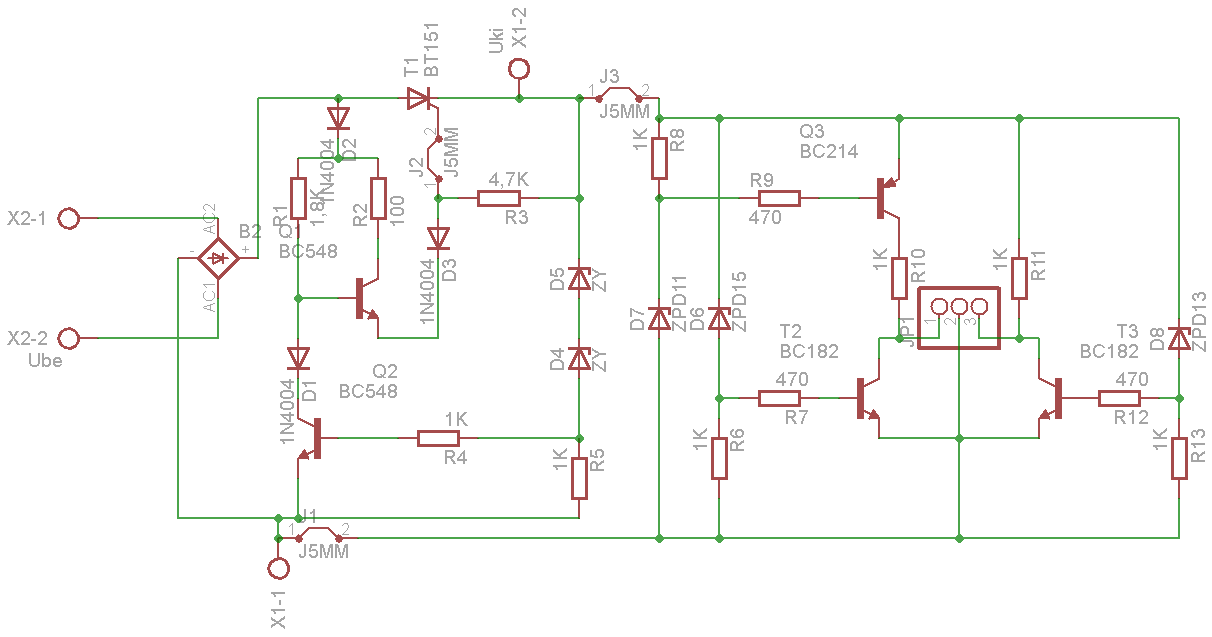

(#) Flasher válasza Ricsi89 hozzászólására (») Dec 2, 2009 /
Kérdés lehet-e ezt rákötni az akksira.
Nem töltené túl vagy ilyesmi?
Köszi a segítséget!
(#) Ricsi89 válasza Flasher hozzászólására (») Dec 2, 2009 / 4
Na megvan a rajz, viszont a nyáktervet nem találtam sehol. Szerintem elveszett valamikor egy formázás közben. Túltölteni biztos nem fogja, mert pont töltés szabályzónak lett kitalálva ez a kapcsolás. A lényeg, hogy neked az egyenirányító rész nem kell, hanem a világítótekercsről jövő vezetéket a rajzon a graetz kimeneti+ pontjára kell kötni. Mivel neked a tekercs egyik vége testelve van. Nekem is így volt megcsinálva, tökéletesen ment. Bővebben: Link
hu vazze most jól összezavartál
Most miért kell kihagynom az egyenirányítást ha világításon váltó van? Kösz a türelmet!
Csak akkor kell rá, hogyha a tekercsed egyik vége sincs letestelve. Mivel itt le van az egyik, ezért a graetz-el nem tudsz egyenirányítani, de ez nem is gond, mert a tirisztor majd elvégzi helyette. Ha úgy vesszük akkor a tirisztor is egy dióda, csak ezt ki-be tudod kapcsolgatni.
Mesés, így már ok.
Tehát megnézem hogy a világítás kábelein van e a testtel kontakt és akkor ezszerint kötöm rá amit linkeltél és annak a kimenetét pedig az akksira?
Biztit rakjak? Ez így tuti müködik és így annyit ad az akkura amennyit a fogyasztók elvesznek a másik töltő mellett?
Szerintem a világítótekercs egyik vége tutira le van testelve. Olyat, hogy nincs letestelve csak a töltőtekercsnél szoktak csinálni. A kimenetet meg igen az aksira kötöd, biztosítékot rakhatsz be, kb 5A-es jó lesz szerintem. Ez úgy működik, hogy ha az aksin nincs nagy terhelés, akkor az aksifesz feltöltött állapotban kb 14,5V. Ilyenkor mivel magas a fesz a szabályzó szinte nem enged át semmi feszt. ha terheled az aksit ,akkor csökken a fesz, a szabályzó meg próbálja kompenzálni és egyre nagyobb áramot enged át a tirisztoron. Szóval nem kell félni, nem lesz túltöltve az aksi.

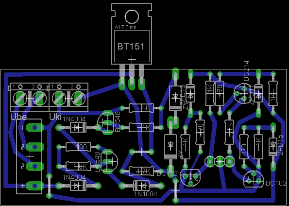

(#) Flasher hozzászólása Márc 10, 2010 /
Megépítettem a kapcsolás, de valamiért nem müködik!
Mi lehet a gond?

(#) Krisz03 válasza Flasher hozzászólására (») Márc 10, 2010 /
Kezdésnek mondjuk van egy pár egymáshoz meglehetősen közeli vezetőpálya, ahol könnyen kialakulhatott rövidzár. Tehát fésüld át a panelt ilyen hibákat keresve!
Labortápról táplálom és szeretnék tölteni vele egy lemerült akksit.
Nem csinál semmit, nem vesz fel áramot se feszültséget nem növel az akksin. Már végig pásztáztam
A beültetési rajzon nézve a jobb oldali rész az egy külön kapcsolás, csak egy akksi visszajelző, az müködik is.
Ha visszaolvasnál rájönnél. Csak tesztelem a labortápról, minek építsem be a motorba ha nem tudom hogy müködik-e???
(#) Ricsi89 válasza Flasher hozzászólására (») Márc 10, 2010 /
A D3 dióda fordítva van a kapcsolási rajzodon. :yes:
nemár
megfordítottam de így sem történik semmi
