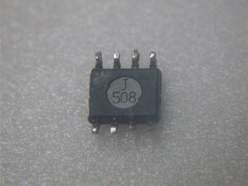

Hali! Van egy kis RC infra vevőm. Gondoltam megpróbálom lemásolni, csak van rajta egy 8 lábú smd alkatrész amiről nem tudom mi lehet, mert nincs rajta semmi...az alján van egy felirat: "J508" és egyik lábnál egy "ESG" felirat. Arra gondoltam valami PIC lehet, megpróbáltam felismertetni pickit2-vel de nem sikerült... Van valamilyen tippetek mi lehet? Infra vevő driver vagy AVR vagy mi?
