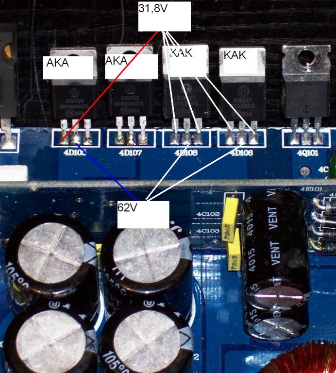

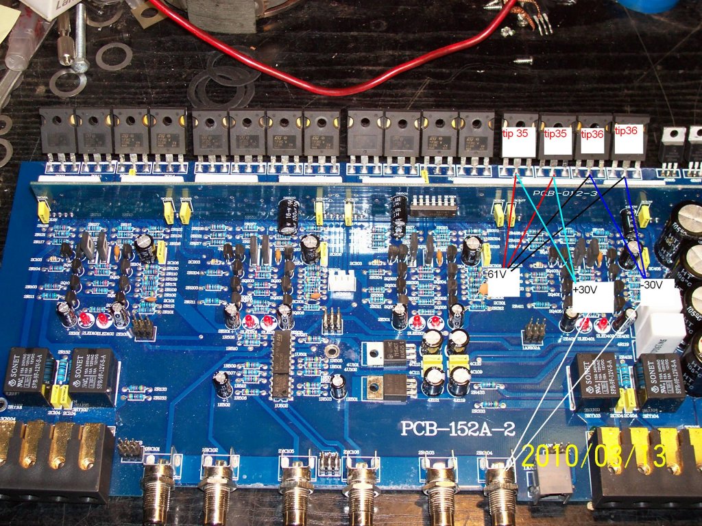

(#) norbi0325 válasza Doncso hozzászólására (») Márc 15, 2010 /
Nos méregettem megint a képen látható módon ahogy írtad.....61V ot mérek a diódákon ..úgy ahogy a képen látod ...Remélem érthető a rajz ...
(#) norbi0325 válasza norbi0325 hozzászólására (») Márc 15, 2010 /
Ja igen .a diódákon mindig az Anódra a pozitiv mérőtüskét raktam .....a katódra a (-)
Nemhiszed el.............mondom magamba ha ilyen értékeket mérek , mondom ráakasztom a hangfrekit is .. meghallgatom ....ééés eltünt a morgó hang ! végighallgattam az összes csatornát és úgy néz ki minden OK ....Viszont ami még mindig zavar az a betáp 12V negatívhoz mért diódafeszültségkülönbség....ez a különdség normális lehet ? Nem tudom igazából mi történt most hogy látszólag minden jó lett ..
(#) Doncso hozzászólása Márc 15, 2010 / 6
Te Norbikám, nagyon rossz nyomon jársz, ugyanis azok nem diódák, hanem a végfok tranzisztorok. A diódákat mellettük találod. Egyel jobbra.
Mindenesetre, amit mértél, az már jó, a 60V az rendbe van, azt jelent, hogy megvan a szimmetrikus 2*30V azaz +-30V tehát 60V.
Viszont, ne aggódj a betáphoz képest való eltéréssel, ugyanis galvanikusan semmi köze az erősítőn mért táphoz, figyelj, megpróbálom elmagyarázni.
Bejön a 12V, az akku felól, ezt megszaggatják az IRFZ44-ek, amiket a TL494-es IC vezérel négyszögjellel, ez azt jelenti, hogy a fetek egyszerre egyik pillanatba áteresztik a két trafó felé a 12V-ot, a következő pillanatban nem, tehát a trafóban létrejön a váltakozó áram, amit már lehet transzformálni, ezt a váltó feszt, azon a két bazi nagy tekercsen 1*12V ról feltranszformáljuk 2*30V ra, majd azon a 4db kettős diódán keresztül egyenirányítjuk, és a középen található kondikkal puffereljük illetve megszűrjük, innen kerül a bal oldali blokkra, azaz a végerősítőre az immár 60V-os azaz 2*30V os tápfeszültség. A TIP tranzisztorok már nem a táphoz hanem a végerősítőhöz tartoznak. Ha rajtuk mérhető a 60V akkor az azt jelenti jó a táp rész. Egyébként ez az alap elv minden autós erősítőnél jobbára így néz ki.
Ha ezeket a sorokat átolvasod, magad is rájössz, hogy az akku betáp és a trafó utáni kettősdiódán mért pontoknak nagyon nincs közük egymáshoz galvanikusan. Így értelmetlen ezen aggódni. Erre mondtam, hogy a multinak ne higyj el mindent amit mond. Remélem így érted a lényegét.
Igen értem!! már .......mivel a betáp +,- és a diódákon lévő fesz nem ugyanazon körön van !! így a hülyeségemből mért dolgon bosszankodtam .............de akkor most miért is nem búg a ketyere ? valami forrasztási vagy kontakt hiba lehetett amit rendberakhattam mikor ki-be forrasztgattam a dolgokat ..........
(#) Doncso válasza norbi0325 hozzászólására (») Márc 15, 2010 /
Nem butaság, csak nem tudtad. Én sem tudok mindent, ez nem probléma. Ezért vagyunk itt.
A kontakt hibát valószínűleg jól látod, bár ezt tartom a leg undorítóbb hibának, elég nehéz az ilyet kifocizni, én azért átforrasztgatnám a kapcsoló feteket, bár ez már megvan, a kettősdiódákat és a nagy TIP végfoktranyókat, nem baj az ha át van pöttyintve, illetve a két nagy trafót, a kondikkal egyetemben. Valamint, ha van rá módod, egy nagyító lencsével erős lámpánál nézd át az alján a forrasztásokat, hajszál repedést keresve, ha szerencséd van megtalálod a hiba okozóját. Ha nincs, akkor reménykedj, hogy nem jön elő ismét.
A másik kérdésedre válaszolva azért nem búg a ketyere, mert mivel megszünt a kontakthiba, így a végfok megkapja a neki kellő tápfeszt , nem csak 1*30V ot hanem szimetrikusan 2*30V ot, így nincs elbillenve, így átgondolva, szerintem a táp résznél volt a gond, mivel az most jó, a végfok rész is szépen működik.

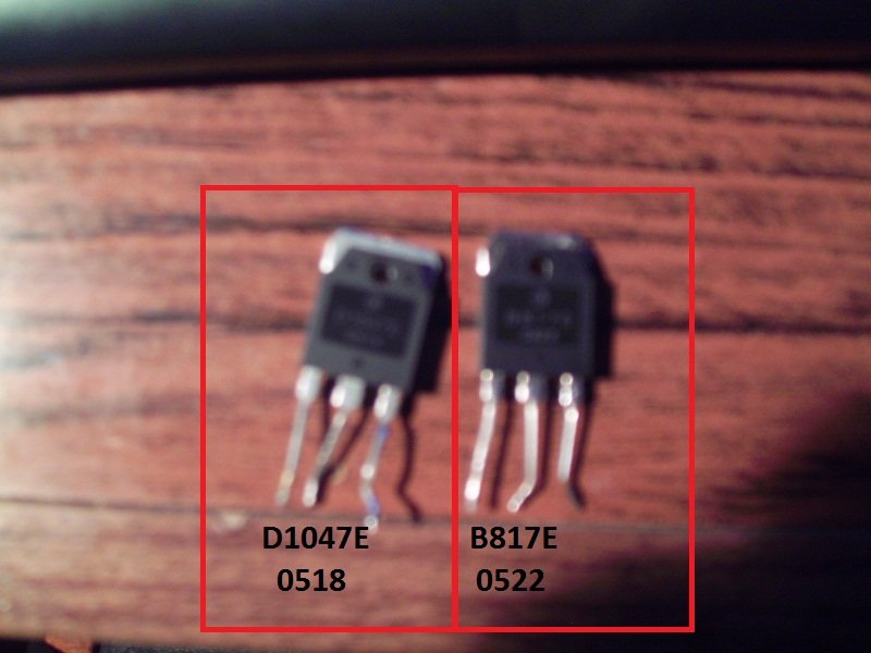

(#) subwoofer220 hozzászólása Márc 23, 2010 /
Hali! Van egy autóerősítőm és egy csomó 3 lábú fet/ic elsült. Az lenne a kérdésem hogy a
-IRFZ 44N (IR 134D 58 70)
-IRFZ 44N (IR 340K G6 2R)
között mi a különbség??? Mert amik kisültek azokat tudnám pótolni mert találtam itthon,csak nem merem belerakni mert az alsó számok betűk nem egyeznek.
De szerintem a IRFZ 44N számít. Vagy nem?

(#) oregtamas0202 válasza subwoofer220 hozzászólására (») Márc 23, 2010 / 1
Üdv! Ezek tranzisztorok : 2SB és 2SD. Öreg T
(#) hugi00 válasza oregtamas0202 hozzászólására (») Márc 23, 2010 / 1
Pontositsunk mert ha nem tudja mi a D1047E
Akkor valoszinuleg azt sem, hogy mit is takar a 2SD.
- bár ez eleg logikusnak tunik.
Szoval a D1047E-t, igy keresd: 2SD1047E
- Illetve 2SB817E.

Néz csak, nem írtam oda a végére az E-betűt! És kiadta és oda van írva a párja!! Fontos a végére az E-betű?
ITT
(#) subwoofer220 hozzászólása Márc 24, 2010 /
Hali! Valaki segítene nekem?
Arról van szó hogy a képen lehet látni a tranzisztorokat ,és olyant keresek hozzá hogy: 2SD1047E,2SB817E nos de ilyent sehol nem találok! De ha elhagyom a végéről az E-betűt akkor találok,sőt a felső négy tranzisztornak se van odatéve az E-betű!
És még az lenne ,hogy az a 2 db SK biztos odavaló? Mert mindegyik 2S... .
(#) emmzolee válasza subwoofer220 hozzászólására (») Márc 24, 2010 /
Hello
Na szóval.
A tranyóknál azt kell eldönteni, hogy melyik volt az eredeti. Szerintem az, amelyik a felső sorban van a képeden, mert mind a 4 egyforma tokban van, és a gyártója is egyforma.
Az alsó sorban a jobb oldali végtranyó, amit te SK C3263 -nak, és SK A1294-nek jelöltél azt rosszul tetted, mert azok mint mondtam 2S el kezdődnek, azaz 2SC3263 és 2SA1294 lesznek. Ha ezeket megnézed a paraméterei alapján látod, hogy nem egyformák. De nagyon nem.
Én azokat kiforrasztanám, és azok helyett is betenném a 2SD1047, 2SB817 párost.
E betű, vagy nem E betű? Kérdésre annyi a válaszom, hogy nem kell az E betűvel foglalkozni.
Viszont látok az alsó végtranyóknál még 2 hiányzó tranyót. Az alsó sorban, bal oldalon a végtranyók fölött. valami TO220-as tokozású cucc. Azt is megnézhetjük. hogy az is biztos legyen.

(#) subwoofer220 válasza emmzolee hozzászólására (») Márc 24, 2010 /
Szia.Köszönöm a segítséged! IRFZ44N volt benne,és olyant raktam vissza. (olyan volt pont itthon)
A SK C3263 és a SK A1294 biztos kicseréljem 2SD1047, 2SB817 párosra??
Ami mellet volt hiányzó 2SD1047E, 2SB817E párost azt kiforrasztottam mert full zárlatosak. Csak az a E-betű ijesztett meg,de figyelmetlen hagyom!
És a tranyók alatt van egy-egy pár kisebb tranyó,azok közül csak egy durrant el! A neve: TIP41C (párja:TIP42C)
Szerintem ezeket is frissítem.
A bázis és az emitter között ugyan az a feszültség van.
