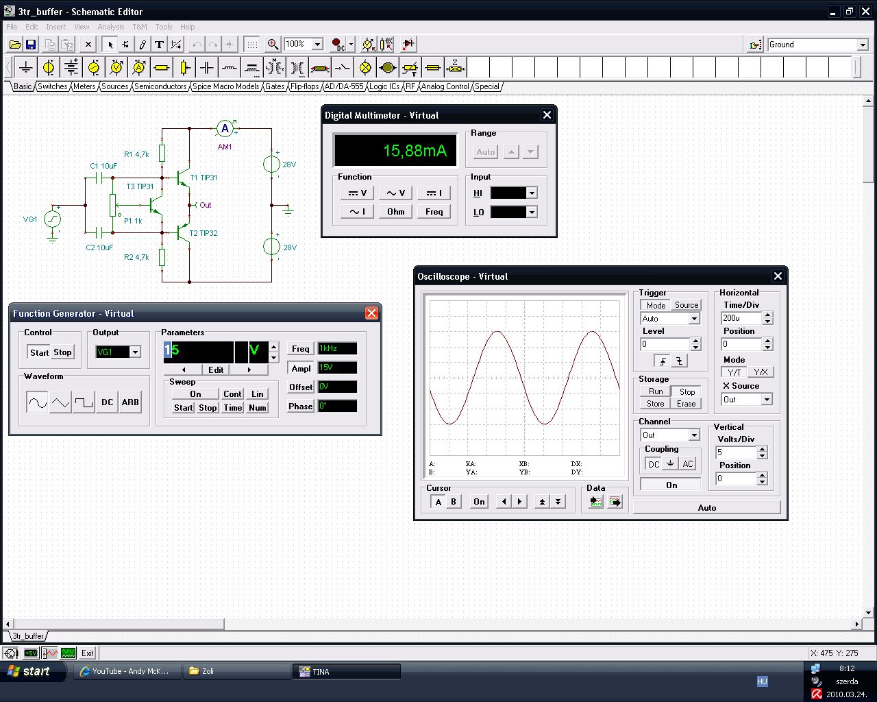

Sziasztok, jó ez így ? Előerősítőről hajtva, AB-oszt. power buffer. Elég szépen szól, teljesen hideg marad. Van valami hibája bármilyen szempontból ?
