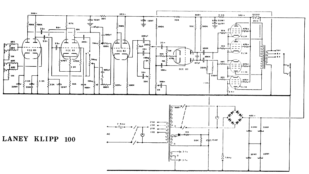

Még mindig problémával szeretnék hozzátok fordulni. Laney 100W-os erősítő. Volt egy 100Hz-es alapzajom. Tanácsoltátok cseréljek diódákat kicseréltem semmit sem változott. Aztán kicseréltem az összes kondenzátor szintén semmi eredmény. Aztán 100nF-os szűrőket raktam a diódákra semmi eredméy, raktam a pufferekre is szintén semmi az alap zúgás meg van. A töténet úgy kezdődött, hogy az erősítőnek nem volt meg a hálózati trafója legyártattam és elkezdtem felújtani. A táp feszültégek stimmelnek. Pufferolás után a kapcsolási rajzon 600V-nak kell lennie nállam 599V-van munkapontnál -54V-nak kell lenni nállam kereken -54V-van. A következő jelenséget csinálja, bekapcsoláskor mikor felfűt hírtelen a zaj megugrik majd visszaesik egy állandó szintre, eközben a csövek rácsai kékes fénnyel felizzanak majd eltünik a fény csak a rács alján látszik egy picit. Ugyan ez a jelenség ha a standby kapcsolót lekapcsolom majd fel. Hítelen nagy zaj rácsok kéklenek majd zaj minimális szintre csökken és csak picit fénylenek a rácsok. Azt hittem túl nagy feszültséget kap de nem ikább a gyári értékek alatt van 2-3v-al. Az össze alkatrész megnéztem minden érték megfelel a kapcsolási rajzon szereplővel semmi változtatás nincs. Mi csinálhatja ezt a galibát? A benne lévő csövek nem biztos hogy válogatozottak ez csinálhat ilyen jelenséget? most vettem 4 új EL34-es csövet de nem merem belerakni, mert nem kis olcsóság nem akarom, hogy tönkremenjenek. Légyszi segítsetek mit csináljak vele. Belinkelem a táp és a végfok rajzát.

Miért kellene katódellenállás? Ez fix-, nem pedig automatius-biasos erősítő ! Érdekes is lenne 100 W -nál akatódbiast alkalmazni
És az új hálózati trafó fűtőtekercse is 2x3,15 V-os? Azaz a fűtéstekercs középleágazása földön van ?
Igen, a rajzon szereplő trafó lett egy az egyben legyártva.

Következőket tudom Neked javasolni: A kapcsolási rajzot megnéztem, de én egy kicsit kevésnek találom a táp szűrését. Azt láttam, hogy benne van egy 20H-s fojtó, csak azt nem értem, hogy a kimenő közös pontja miért a fojtó ELÉ van kötve. Ott még viszonylag szűretlen a tápfesz, én a helyedben áttenném a kimenő közös pontját a fojtó UTÁN. Természetesen még egy szűrőtag beiktatásával. Tehát Dióda->Kondi->Fojtó->Kondi-> (Ide jön a kimenő közös pontja) -> kis értékű ellenállás pl. 470 Ohm ->Kondi-> táp többi része. Ha van egy digit multimétered, akkor azzal meg tudod mérni a búgófesz nagyságát. A jelenlegi felállásban, (úgy hogy még nem alakítasz át semmit az erősítőn) mérd meg a kimenő közös pontján a váltófesz-tartalmat. Szerintem ettől búghat az erősítőd, hogy a táp 600V-jára ráül egy 5-10V nagyságú 100Hz-es váltófesz. De ha ezt a váltófeszt megszűröd a fojtóval, akkor az szerintem meg fog szűnni a búgás. (Nekem is volt nem egy ilyen esetem, hogy búgott az erősítő, és a fojtó után tettem a tápellátást, és a búgás megszűnt) Az az atomvillanás-szerű kék fény meg abból fakadhat, hogy a végcsövek nincsenek felfűtve, és a kevéssé felfűtött katódnak kell biztosítani a teljes nyugalmi áramot. (Bár ebben nem vagyok biztos, hogy emiatt villan) Javaslom, hogy használd a Stand by kapcsolót az erősítő bekapcsolásakor is, várd meg amíg felfűtenek a csövek, és csak aztán add rá az anódfeszt. Hamar tönkremegy a katód, ha hidegen kell emittálnia. OK? Én is betennék egy bias állító potit minden végcsőhöz, hogy külön be tudd állítani minden egyes végcső nyugalmi áramát egyformára. Mindegyik végcső katódja és a föld közé javaslok még egy 1 Ohmos mérőellenállást, így azon meg tudod mérni a csövön átfolyó nyugalmi áramot, ezt mV-ban fogod megkapni, ha rámérsz az ellenállásra. Ezeket tudom javasolni így első körben, próbáld ki ezeket légyszi, aztán írj, hogy mi lett az eredmény. Remélem megoldódik ez a problémád.

Én meg nem tenném át, mert nem bírná el azt az áramot a fojtó !
Ez bevett szokás, az anódon igen nagy hangfrekvenciás feszültség van, ezért ott a max néhány volt búgófeszültség jelentéktelen, a fojtó a G2, a fázisfordító, az előfok tápját szűri, amik kis jelekkel dolgoznak, és az arra szuperponálódó búgófeszültség felerősítve már hallható brummot okoz a hangszóróban ! A fojtó másik szerepe még, hogy a cégcsövek nagy árama miatt "megrángatott" tápra kerülő hangfrekvenciás komponenseket "kiszűri", így az azt megelőző fokozatokra ( és a segédrácsra) már egy "sima, brummtól, és hangrekfenciás jeltől - viszonlag - mentes tápfeszültség kerül
Mondjuk ebben igazad van, ezt nem tudom, hogy mekkora áramra van méretezve a fojtó, de nekem mindenképpen segített, hogy a teljes tápot megszűrtem a fojtóval. Akkor azt kellene csinálni, hogy betenni egy nagyobb áramra méretezett fojtót emellé. Mi a véleményed erről?
A BEAG erősítők felújításakor próbáltam ki ezt a módszert, és amit építettem EL84SE erősítőt abban is így van, hogy a teljes tápot megszűröm a fojtókkal, és ez nálam teljesen megszüntette a búgást. Egyébként nálam az a 5-10V-os váltófesz okozta a búgást, ami a tápon volt.
A kék fény felfűtött állapoban is felvillan ha bekapcsolom standby kapcsolót. 1 másodpercre a teljes rács kék fényű lesz majd eltűnik de a rács alja azáért picit fénylik. A búgás egynesen arányos a fényléssel, ha fénylik az egész a búgás is hangos ha a fény alig észrevehető a búgás is kicsi ergo ha nem fénylene gondolom nem is búgna. Megpróbálom a leírtakat. Köszi!

A kék fény szerintem minden végcsőben jelen van, nekem is kéken világítanak a rácsok az EL84-ben, persze halványan. Lehet hogy nálam azért nincs villanás, mert csöves tápról megy a cucc, és lassan kapja meg a tápfeszt. Lehet hogy érdemes volna kipróbálni, hogy egy ellenállást teszel sorba a táppal, hogy csak lassan kapja meg a nagyfeszt, és akkor lehet megszűnik a villanás is. Aztán egy relével rövidrezárni. Egyébként a kék fény felvillanását már más is írta, azt hiszem a hirtelen bekapcsolás miatt keletkezhet. Aztán ha beáll a munkapont, akkor ez elhalványul.
A fojtóval vigyázz, nehogy leégjen, azt nem vettem számításba, hogy mekkora áram folyik át rajta. Kócinak ebben igaza van. Ha nem bírja akkor tegyél be egy nagyobb áramra méretezett fojtót.

Milyen értékű bias állító trimmereket kellene berakni?
Hát ez jó kérdés, én az EAG EA-080-as kapcsolásból tudnék kiindulni, abban 15 kOhmos poti van a biasnak. Szerintem nagyjából ebbe is jó lehet ez az érték. Tán egy picit lehet nagyobb érték is, mondjuk 22k-s.
Most jut eszembe. Bias! Annak is DC tápja van ha az nincs megszűrve rendesen, attól is búghat a cucc! A fent nevezett EAG kapcsolásban kéttagú szűrő van, a te rajzodban csak egytagú! Kispórolták belőle a szűrést. Az elektroncső.hu oldalon én írtam az EAG EA-080-asról a cikket, ott megtalálod a kapcsolási rajzot is. Esetleg a bias szűrését is meg lehetne csinálni aszerint a rajz szerint.

Segédrácsellenállások jók ? bár akkor nem szólna ... én szerintem agy lehet a ny.á. ... Mindeképp be kelene építeni egy bias állító trimmert ...
