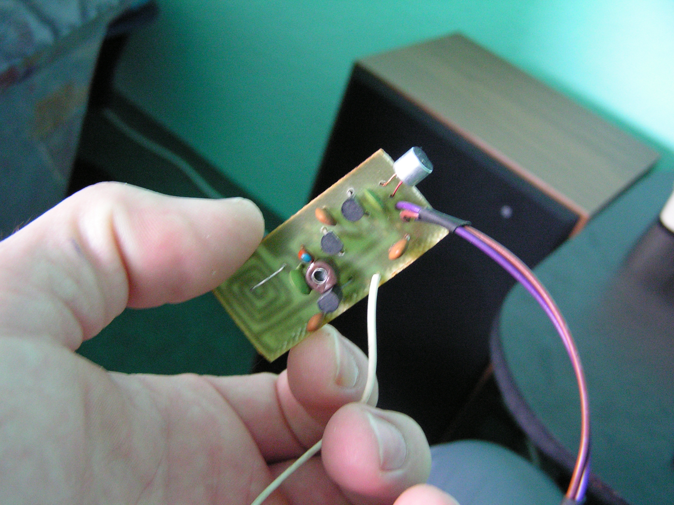

Végre sikerült mindkettő tipusú fm adót működésre birni. Az egyiknél a 12pF-os kondit kicseréltem 10pF-ra. Még elég zajosak, de majd lecsiszolom a forrasztócsúcsokat. Az antennáknak hány cm-nek kell lenni? Jelent az antenna hossza valamit?
Az elkészült fm adók itt vannak:

Szia. Én azt az fm adót nem ajánlom amit felraktál tekercses néven. Megépítettem ,működik nem zajos de egyrészt túl érzékeny az 560k-s elenálással és ha nagyobb hang éri (pl .: tüsszent valaki vagy hangosabban szól) egy időre elhalgat ,majd visszajön az adás. ha kézbeveszed vagy közelítesz az antennához elmászkál a freki. Persze lehet hogy csak nálam ilyen ez a kapcsolás. Amit építettél 3 tranyósat azt is megcsináltam csk a 12p kondi helyére trimert raktam és máris szabájozható lett a freki. Próbáld ki ,hogy az antenna végére a csupaszított vezetékre rákötsz egy csavaralátétet ,nálam jobb lett az adás tőle. nem zajos pedig smd elenálásokat raktam a forrasztási oldalra. Küldök egy képet amin látszik a trimer kondi.

(#) skero válasza sid73 hozzászólására (») Márc 31, 2010 /
A kérdésedre válaszolva ,nemtudom milyen értékű trimmert raktam bele mert mintkét adó bontott alkatrészekből épült. A trimmert be tudtam volna mérni ennek ellenére csak "találomra" beleraktam és szerencsém lett mindkét esetben. De a gyári 12p kondival ajánlott ezért olyan trimmert érdemes beletenni amelyik 12p alá és fölé is szabájozható pl.:4-16p. Atól ,hogy az ellenálást 120k ra cseréled még az antenna a rezgőkör része lessz! Csak tanácsként írom ,hogy a régi feleslegessé vált headset-ek és mobiltelefonok mikrofonjai is kitünőek az ilyen poloskákhoz és még kissebek is a közforgalomban kaphatóktól ,valamint a régi feleslegessé vált beépített mikrofonos magnókból is érdemes kimenteni.
