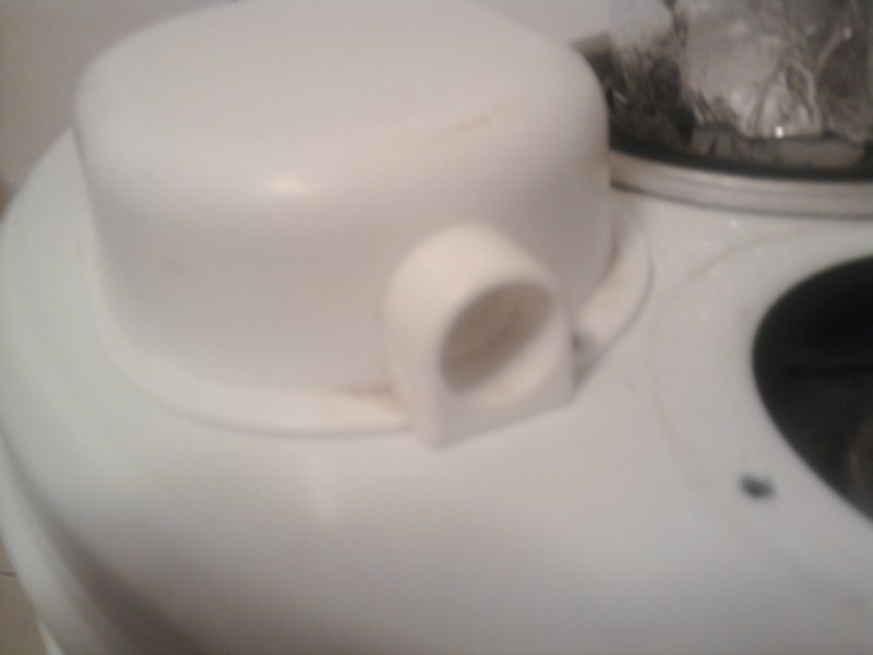

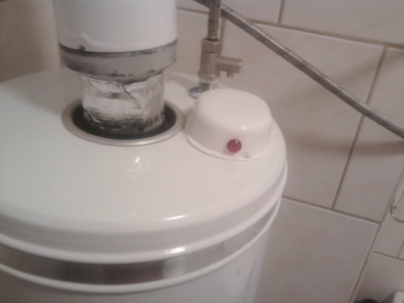

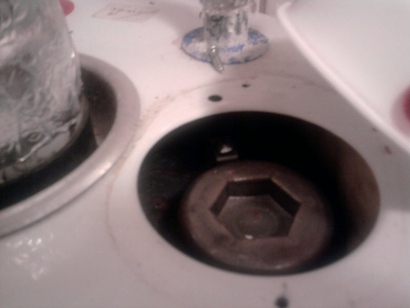

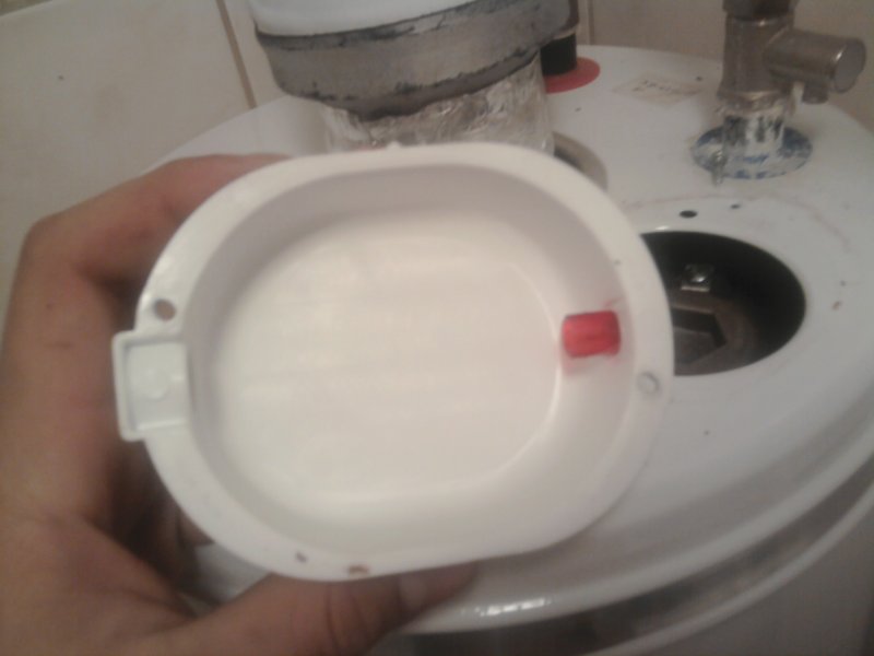

Van itthon egy fatüzelésű bojlerünk. Amit gyanús hogy át lehet váltani villamos energia használatúvá. Mert van a tetején egy doboz fedél, amit ha leveszek egy nagy csavar tárul elém, és egy (villanybojlereken is láttam) Védővezető csatlakozási lehetőség. Ebben a fedélben van egy furat és benne egy Piros izzó tartó(szerintem ez lesz a visszajelző glimm helye) A kérdésem az lenne hogy honnan lehet ilyesmit venni esetleg, vagy lehetne e valamilyen más fűtőszálat beletenni. De akkor hova menne a hőfok szabályzó meg a termosztát ami adott hőre ki/be kapcsol stb. Válaszaitokat előre is köszönöm.
(#) patexati válasza sliderboy hozzászólására (») Ápr 4, 2010 /
Szerintem az csak a földelési pontja! A fűtőszál amúgy sem lehet felül mivel a hideg víz lefelé száll így soha nem melegítené fel!
(#) kornel válasza sliderboy hozzászólására (») Ápr 4, 2010 /
Véleményem szerint veszett ügy, és nem utolsó sorban veszélyes is ilyenekkel kisérletezni.A fűtő szálat, és a termosztát szondáját minden féle képpen a tartály aljában kellene elhelyezni, ami a tartály megbontásával, és átalakításával járna. Eme átalakítás után a fatüzelés felejtős, mert tönkretenné, illetve nem tudom mennyire tudnátok megoldani a tökéletes szivárgásmentességet a beszerelés helyén.Azért egy kis nyomás van benne ha fel van töltve.

(#) sliderboy válasza pinkova hozzászólására (») Ápr 5, 2010 /
Ennek tényleg felül van a fűtőszál helye. és szerintem is ilyen kell bele! honnan van a kép?hol lehet beszerezni? (amugy tutira átváltható villanyfűtésüre. csinálok képet ha nem hiszitek. )

(#) sliderboy válasza dcsabi hozzászólására (») Ápr 5, 2010 /
ez is felső kifolyású bojler! itt vannak a képek róla meg a nyílásról, amit mondtam.

Az a furat ami a fedélen van, az a hőfokszabályozó tengelyének a helye lehet...
Az alkatrészeket meg kell venni, azok házilag nem állíthatók elő...
A boiler fűtőegység, ahogy írtam már egy kompakt szerelt, nyomásálló és elektromosan szigetelt,
- abban megvan mindennek a helye.
Meg kell találni melyik való oda, van jónéhány választék, mérd meg pontosan a felfogató perem méretét és látogass meg egy boltot ahol ilyenek vannak.
