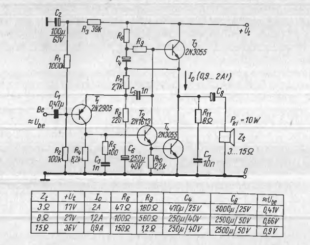

Én az első oldalon elsőként mellékelt kapcsolásról azt szeretném kérdezni, hogy a 2N-el kezdődő tranzisztorokat melyik BD- vel lehetne helyettesíteni? Már ha van itt még olyan aki tudja hogy miről beszélek...
(#) varttina válasza echo11 hozzászólására (») Ápr 8, 2010 /
A 2N3055-öt (ha arra gondolsz) TIP3055-össel szoktam helyettesíteni. Ugyanolyan paraméterekkel rendelkezik, TO218-as tokozás mellett.
(#) echo11 válasza varttina hozzászólására (») Ápr 8, 2010 /
Köszönöm a választ!
Üdv.: echo11

Sziasztok abban szeretném a segítségeteket kérni, hogy szeretném megépíteni a JLH 1969 erősítőt. Mekkora a legkisebb teljesítményű trafó amivel érdemes megépíteni? A képen lévő kapcsolásról lenne szó.
(#) lamalas válasza varttina hozzászólására (») Ápr 10, 2010 /
„A 2N3055-öt (ha arra gondolsz) TIP3055-össel szoktam helyettesíteni. Ugyanolyan paraméterekkel rendelkezik, TO218-as tokozás mellett.”
Ez nem teljesen igaz, hisz pont a tokozas miatt a TIP3055-os kisebb teljesitmeny hove disszipalasara kepes mint a 2N3055. Es epp ezert a SOA gorbejuk is maskent alakul ... a katalogusokban szepen benne van mindez
