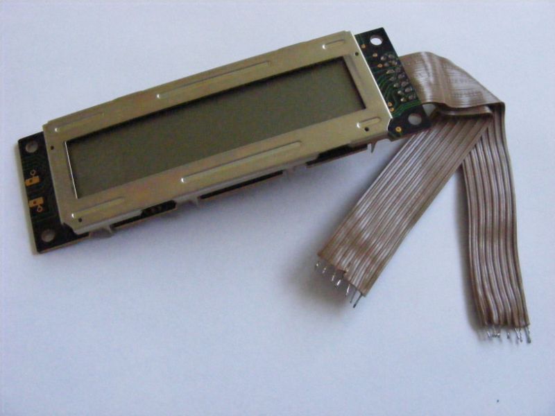

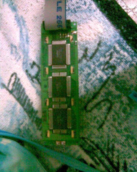

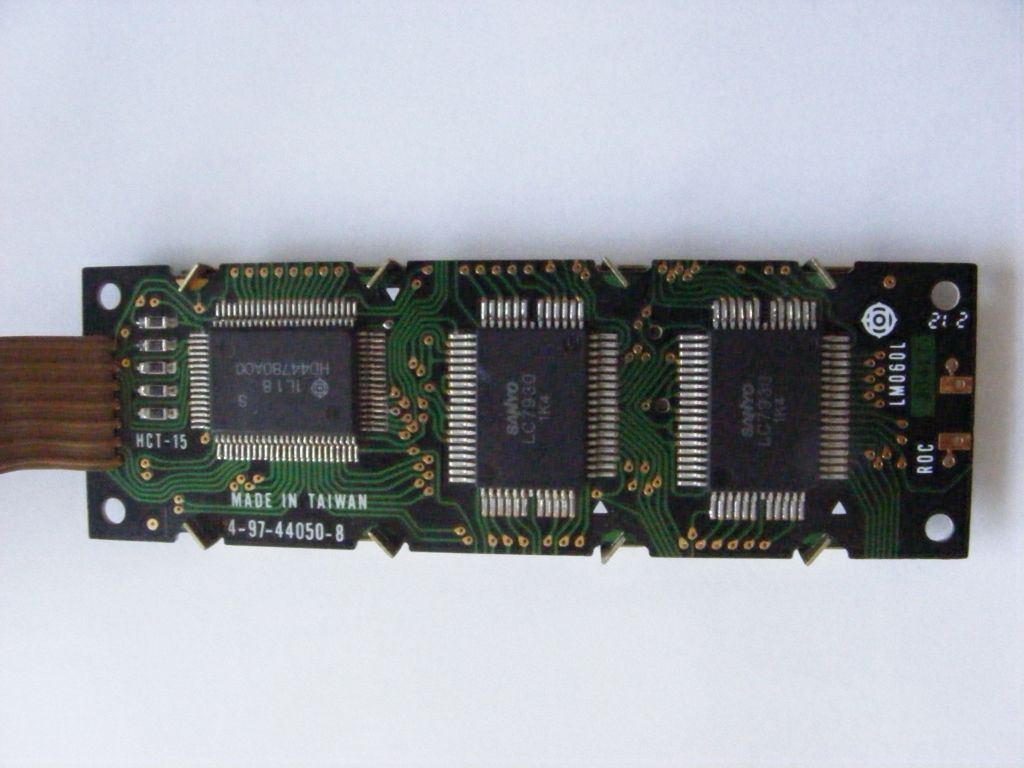

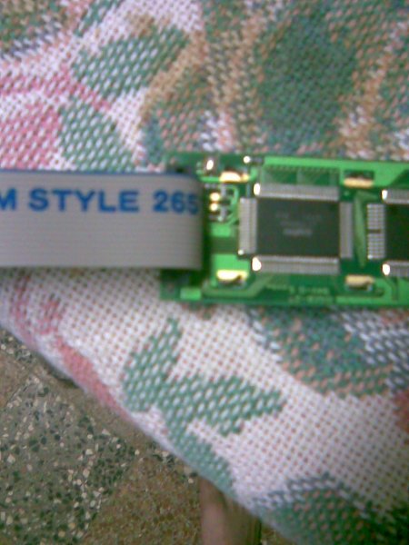

(#) kajozs hozzászólása Júl 26, 2009 /
Üdv mindenkinek!
Ha valaki felismerné a lenti kijelzőt, és tud valami infót róla, akkor ossza meg velem legyen szíves.
Egy HP laserjet-ben volt, aminek végzetes hibája lett, de a kijelző még frankón muzsikált benne, ezért kitermeltem.
Egy 16os csatival megy rá egy alaplapra a nyomtató belsejébe. Ennek a 16os csatinak az első 8 pontja egy az egyben továbbmegy egy másik panelra a kezelőgombokhoz, leágazás nélkül.
A maradékok közül kettő a táp, ami szintén eljut a gombokhoz, de ezt már a kijelző is innen kapja. Összesen 6 vezeték marad ami a kijelző chipbe megy.
Kerestem minden rajta szereplő felirattal, de nem jártam sikerrel.
Előre is köszi.
"Elszúrt" képek, linkek törölve.
-- kobold
(#) kajozs válasza kajozs hozzászólására (») Júl 26, 2009 /
Na kicsit elszúrtam az előbb, bocsesz
kép1
kép2
kép3
kép4
(#) kajozs válasza kajozs hozzászólására (») Aug 1, 2009 /
Sikerült megtalálnom, ha valaki ezzel próbálkozna:
még egyben
lábkiosztás

(#) Slope válasza kajozs hozzászólására (») Aug 1, 2009 /
Az 1. képen a válasz: TB4478D avagy HD44780
(#) kajozs válasza Slope hozzászólására (») Aug 2, 2009 /
Fától az erdőt
Mentségemre első LCD-s vállalkozásom volt.
