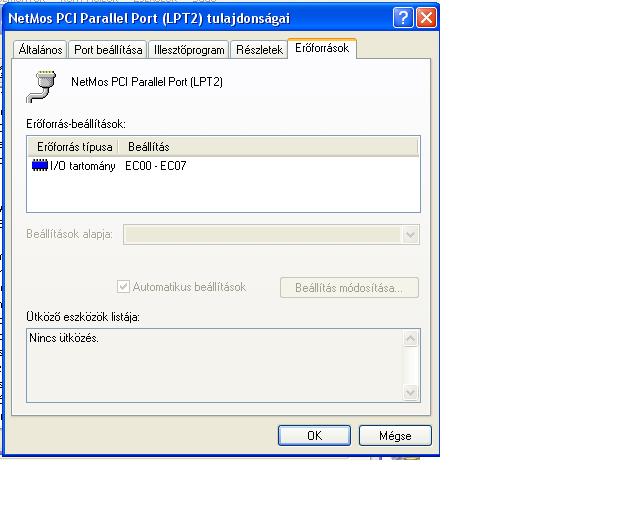

(#) kissi válasza watt hozzászólására (») Ápr 12, 2010 /
Egy olyan javaslatom lenne, hogy a párhuzamos port címét be is lehessen írni, mert az én gépemben bővítő kártyaként van LPT port ( KV-220N-2 ) és a címét nem tudom megváltoztatni, viszont így meg nem lehetne használni ( képekben csatoltam a címeket! )!
Nekem van programozóm, nem szándékozom egyelőre megépíteni, de hátha másnak is gondot okoz ez a probléma...

(#) watt válasza kissi hozzászólására (») Ápr 12, 2010 /
Megpróbálom megoldani, hogy ki is lehessen választani(van akinek egyszerűbb) és be is lehessen írni. Köszi a javaslatot!
Ha megoldod a címet, akkor én kipróbálom!
Steve
(#) watt válasza kissi hozzászólására (») Ápr 13, 2010 /
Megoldom, ez tuti, mert érdekelne, hogy PCI-os kártyát is tud-e kezelni az io.dll! Előre is köszi!
