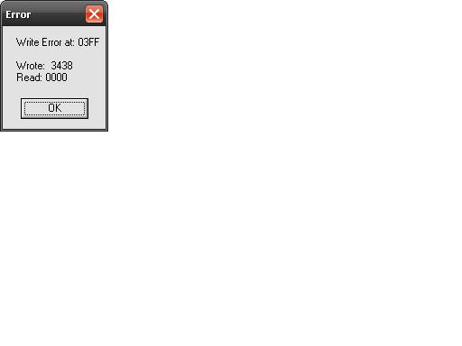

Ha erről a cikkről van szó, akkor megvan a HEX és a forrás is. Mi a gond, miből gondolod, hogy hibás volna?
Egy problémára tudok gondolni csupán, ha olyan égető(programot) használsz, ami nem ismeri a 32 bites Intel HEX formátumot. Ha ez a gond, akkor próbáld meg a HEX állomány első sorát kitörölni! ( tehát a :020000040000FA sort vedd ki!)
Mivel programoznád? Sajna tapasztalatból mondom a JDM-ek küszködnek vele. PICKIT simán viszi.
welleman 8048 as égetőm van edig még sikerült vele mindent égetni de ez a dice hex program elmegy 90 ig és ott le áll hibával már 2 db picel is kipróbáltam de mindig ott megáll

Idézet: Milyen hibával? „elmegy 90 ig és ott le áll hibával”
Nos csináltam a programozásra egy manuális "vpp first"-et, így felprogramozta. Valószínű az volt a probléma amire legelőször gyanakodtam. Elindult a PIC programja a programozó áramkörben, inicializálta a Timer1-et. Ez letiltotta a PGD port funkciót, amit az MCLR-re adott 13V nem állított vissza.

hiába szedem ki az első sort akkor is ugyan az a hiba jön elő
Itt azt jelzi, hogy a memória végére vissza akarta írni az oszcillátor kalibrációs értékét (valójában egy RETLW utasítás), de a beírni kívánt érték helyett nullát olvasott vissza.
Mi a helyzet a memória többi részevel? Vissza tudod olvasni a beírt programot?

visszaolvasásnál is csak 90 ig jut utnna hiba

Nem ez volt a kérdés, hanem az, hogy vissza tudod-e olvasni a beírt programot? Mi a kiolvasott memóriarekeszek tartalma? A 0x3FFF törölt memóriát jelent, a 0x0000 olvasási hiba vagy kódvédelem is lehet. Mindenféle más érték érdekes lehet...
