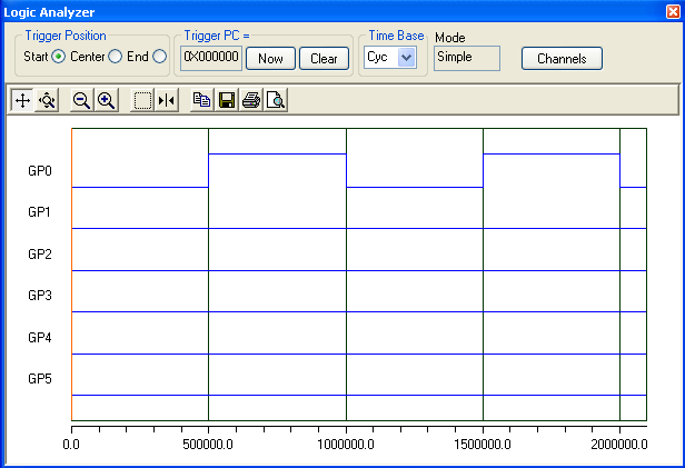

(#) alibaba40 válasza icserny hozzászólására (») Ápr 20, 2010 /
Nem túl népszerű ez az oldal de én még kitartok. A gyári oldalról Bővebben: Link letöltött HEX fájl sem működik, a *bas fájlt meg le sem lehet tölteni. Jelen esetben egy sample blinkx4.HEX fájlt próbáltam betölteni 12f675-be.
(#) icserny válasza alibaba40 hozzászólására (») Ápr 20, 2010 /
Pedig a szimulátorban működik (blinkx4.hex).
A konfigurációs regiszter 3FFC (belső oszcillátor, WDT ki, PWRT ki, MCLRE engedélyezve, BRown-ot figyelés engedélyezve, kódvédelem kikapcsolva)
Ez pedig a forráskód működő linkje: BLINKX4.BAS
