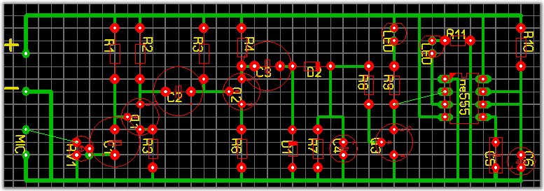

(#) Roy Jones hozzászólása Ápr 14, 2010 /
Találtam a neten egy fényorgona kapcsolási rajzát.
Megterveztem a nyákrajzot is hozza.Valaki átellenőrizné-e hogy jól csináltam,és működőképes-e a kapcsolási rajz egyáltalán.
(#) proli007 válasza Roy Jones hozzászólására (») Ápr 14, 2010 /
- Elvileg működhet. De ez nem sokat tesz, csak a hang "ütemében" az egyik Led felvillan, a másik meg kicsit hosszabban ugyan akkor..
- De azt tudod, hogy ez nem Elektret mikrofonhoz készült, hanem dinamikushoz.
- Hát ez inkább kapcsolási rajz még, mint nyomtatott áramkör.
- Egy nyákot, mindig felülről tervezzük (mint itt is mikor az IC bekötését nézzük) viszont, ha a tranyókat is az ábra szerint kötöd be, akkor a kollektor és emitter fordítva van.
- A vezető sávok nagyon vékonyak, így sérülékenyebb maratásnál, és sokkal több rezet kell lemaratni.
- Az alkatrészer nem a fóliás oldalon vannak, tehát azzal simán át lehet lépni az alatta húzódó réz vezetősávot.
- Az alkatrészek körvonalai azért vannak jelölve, hogy tervezéskor ne fedjék egymást. Mert ha helyesen választod meg a méretüket, nem lehet beültetni, miközben a nyák kétharmad része üres.
- Az RV1 poti kicsit kicsire sikeredett. Tényleg ekkora, vagy külső poti van és csak a hozzávezető vezetékek lesznek beforrasztva?
- De mindenhol, ahova vezeték csatlakozik, sokkal nagyobb forrszemet érdemes tenni, mert a vezeték vastagabb mint egy ellenállás láb, valamint beforrasztásakor a nyák könnyen felemelkedhet.. (Ha két raszteres egy forrasztási pont, akkor is csak kb. 5mm-es lesz.)

(#) Roy Jones válasza proli007 hozzászólására (») Ápr 15, 2010 /
Köszi a gyors választ!
Első srorban maximálisan igazad volt a vékony vezetősávok ügyében,ugyanis próba képpen (a hozzászólásod előtt) tojáspapírral már átvittem a nyákra a rajzot és beteljesült amit írtál.

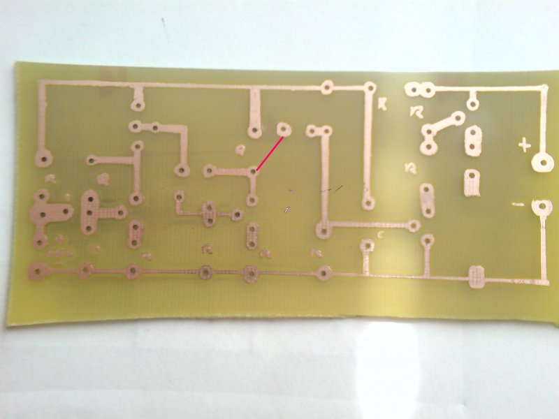

(#) Roy Jones hozzászólása Ápr 15, 2010 /
Megépítettem ezt a kapcsolást is,de valamiért ez sem akar működni:no: A tranzisztorokat másodszor ideiglenesen alulról forrasztottam szándékosan fordítva,hátha az lehet a baj de ugyan azt produkálta,az az semmit (szal a tranyók azért nem látszanak a képen)
Én már tanácstalan vagyok e kapcsolással szemben,valaki segítsen ismét
Én egy tervezési hibát leltem a nyákon azt egy piros vonallal átkötöttem a képen látszik.Ugyanezt megcsináltam a nyákon is.
(a képek közepén látszódó 3-4 kis krix krax az a telefonom pixelhibája szal nem forrasztási hiba)
(#) proli007 válasza Roy Jones hozzászólására (») Ápr 15, 2010 /
- Itt a tranyókat rendes oldalról kell beforrasztani, kivétel a T4, mert annak lábai fordítva vannak a nyákon.
- De a kapcsolásban nem túl jók az ellenállás értékek. A T1 tranyo kollektorában lévő potit cseréld ki 22kohm-osra, és az R2, valamint R10 ellenállásokat is cseréld ki 1Mohm-ra.
-Ha valami nem működik, akkor mérni és tesztelni kell. Itt például, ha kész, akkor a T3 kollektor-emitterét kell rövidre zárni, és akkor a Led-eknek égni kell.
- De azt is figyelembe kell venni, hogy a Led-ek nyitófeszültségének összege, 1-2V-al kisebbnek kell lenni, mint a tápfeszültség. Tehát ennél az áramkörnél, ha piros Led-et használsz, akkor annak nyitófeszültsége 1,5V. 4db. esetén ez 6V-ot jelent. Így a 9V tápfeszültségből 3V jut az R9 ellenállásra. Így a Led-ek árama 3V/47ohm=63mA lesz. (Ez kicsit sok lenne a Led-nek és az elemnek is. De nem lesz ennyi, mert a nagyobb áramra a Led feszültsége nő, a telep feszültsége meg csökken. Így az R9-re kevesebb feszültség fog jutni.)
Ha zöld v. sárga Led-et használsz, akkor annak nyitófeszültsége 2,2V. Ez összesen 8,8V-lenne. Nos így meg az R9-re csak 0,2V jutna. A Led áram, meg kb. 4,2mA. HA meg fehér Led-et teszel bele, akkor meg biztos nem fog világítani sem, mert annak nyitófeszültsége 3..3,2V körül van.
- De ha eddig működik, akkor meg az R11-el párhuzamosan kell kötni (hozzáérinteni) egy kb. 100kohm-os ellenállást, és erre a Led-eknek szintén égni kell.
- Ha innen is megy, akkor meg kell mérni a T1 és T2 kollektor, emitter és bázis feszültségét az elem negatív pontjához képest. Az eredmény kb. akkor jó, ha a kollektorokban, valahol 5..7V közeli érték van, az emittereknél néhány mV, a bázisokban, pedig 600mV körüli érték van.
Ha ezek rendben lesznek, működni fog..
üdv! proli007

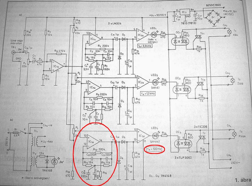

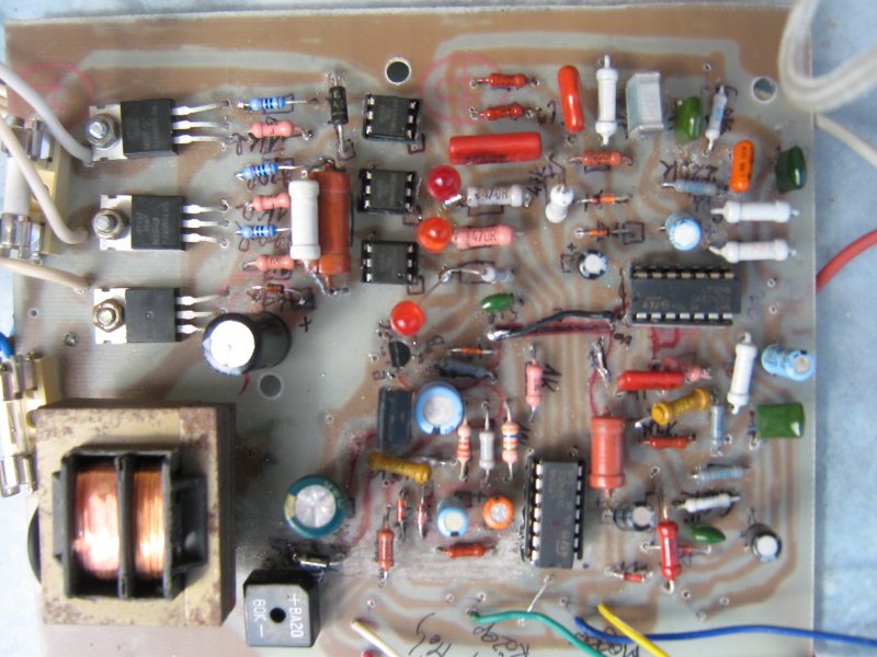

(#) 13_Balu50 válasza _JANI_ hozzászólására (») Ápr 17, 2010 /
Tegnap, befejeztem a fényorgonám végre működik, bár őszintén megmondva jobbra számítottam. A fényorgona élesztésénél, ha led-eket raktam az optocsatoló 1,2 lábak helyére tökéletesen működött, de triakokkal nem akart megfelelően működni. Igazából akkor lett jobb, amikor a nullátmenet figyelőt kiiktattam, bár ennek is megvan a hátránya, de csak így működött elfogadhatóan. Továbbá az optocsatolók 1, 2 lábához párhuzamosan tettem egy led diódát. Ezen felül nálam az R30-as 47kohmos 1 w-os ellenállással sem működött megfelelően. Azon felül, hogy melegedett, nem biztosíthatott elég áramot a 3 triak (BT137) begyújtásához. Digitális multiméterrel megmértem mindösze 2 mA áramot engedett át, szerintem ez kevés. Végül kísérletezgettem és csak 2db 4,7 K (5W) és egy harmadik 12 K (5W) ellenállások sorba kapcsolása után (kb 20Kohmos 5 W-os ellenállással) sikerült az R 30 -as ellenállást megfelelően kiváltani. Ezzel már nem melegedett és biztosította a 12V -ot a triakoknak teljes kivezérlés esetén is.Ja és a 12 v -os zénert is nagyobb teljesítményűre cseréltem.
Ami nem tetszik még benne , nálam a 3 sáv (magas , közép, mély) nagyon befolyásolja egymást a trimerek állításakor, szinte minden számnál máshova kell állítanom. Az is lehet, hogy valamit elnéztem és azért vannak ezek a hibák, de ha másoknál is előfordult ugyanez, akkor talán mégsem.

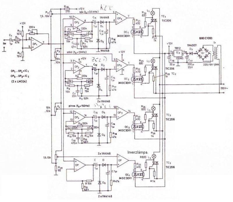

(#) _JANI_ válasza 13_Balu50 hozzászólására (») Ápr 17, 2010 /
Szia! Tényleg szokatlan az elrendezés. ( Igazi sufnituning. )
[off] ( Használj kockás füzetlapot Vagy Milliméter papítr! Azon kicsit rendezettebben lehet elhelyezni az alkatrészeket.Egy példa kapcsolás papíron. Link. S a kapcsolás... Link. )
Érdekesen írtad le a hibajelenségeket. Csak az a gond hogy nem az én módosításom készítetted el. Abban a triak vezérlését egy-egy MOC3061-es optotriak végzi a triakok (automatikus) nullátmenet vezérlését. S így nem kell csak az a pár ellenállás a triak vezérléséhez.
De hogy a felmerült problémákra is válaszoljak.
'' A fényorgona élesztésénél, ha led-eket raktam az optocsatoló 1,2 lábak helyére tökéletesen működött, de triakokkal nem akart megfelelően működni. Igazából akkor lett jobb, amikor a nullátmenet figyelőt kiiktattam, bár ennek is megvan a hátránya, de csak így működött elfogadhatóan.''
Vagyis akkor ezt a változatot építetted meg!?
Már mások is megépítették és jól működik a rajzon szereplő alkatrészekkel. (A módosítások meg a témában olvashatók.)
'' Továbbá az optocsatolók 1, 2 lábához párhuzamosan tettem egy led diódát.''
A közvetlen párhuzamosítás az optocsatoló elöl veszi el a vezérlő áramot. Így csökken a jelátvitel. Lehet ez is okozta a triakok bizonytalan begyújtását!
Vagy külön ellenállással oldod meg a visszajelzést vagy sorosan kapcsolod a visszajelző LED-et az optocsatolóval. Lásd PL: Ebben a változatban...
'' Ja és a 12 v -os zénert is nagyobb teljesítményűre cseréltem. ''
Ez még az ellenállások cseréi előtt volt?
Mert az természetes, ha nagyobb teljesítményű zénert építesz be akkor nagyobb lesz a zéner árama is és akkor az ellenállás értékét és teljesítményét is újra kel "méretezni".
'' Ami nem tetszik még benne , nálam a 3 sáv (magas , közép, mély) nagyon befolyásolja egymást a trimerek állításakor, szinte minden számnál máshova kell állítanom. ''
Egy csatorna referencia pontjának állítása többi csatorna referencia pontját nem befolyásolhatja! Érdemes alaposan ellenőrizni a kapcsolást.
Az is lehet, hogy "csak" egy dinamikakompresszort kellene a bemenetre kötni.
Igen ezt a változatot építettem meg, a nyák-ot lakk filctollal rajzoltam, lehet valamit elnéztem. Itt utána olvasgattam a vasalásos technikának, ha sikerül készítek vele egy új nyákot, ha jobb lesz, utána jöhet talán a dinamika kompresszoros változat. A meglévőre nem érdemes több időt pazarolni. A ledeket csak szükségből raktam be, mert anélkül nem müködött.Miután kiiktattam a nullátmenet figyelő áramkört már nem volt rá szükség, müködött a ledek nélkül is.
(#) _JANI_ válasza 13_Balu50 hozzászólására (») Ápr 18, 2010 /
A megadott alkatrészekkel működni fog az áramkör. A nullátmenet áramkörnek az a feladata, hogy a nullátmenet után adjon vezérlését a triakoknak. Így csökkentve a kapcsolási RF-zajt, és biztosítja a teljes hullámú vezérlést. Kiiktatása vezérlésbeli gondokra utal.
Kézi rajzolással is lehet szép külalakú áramkört készíteni...
(#) 13_Balu50 válasza _JANI_ hozzászólására (») Ápr 18, 2010 /
Most fejeztem be, egy új nyákra csináltam meg. Tökéletesen müködik, nem melegszik a 47 k 1 w-os ellenállás sem, jó a frekvencia átmenet, és a nullátmenet is müködik, nem zavarja a rádiót sem.
Ezek szerint a nyákkal volt gond.
