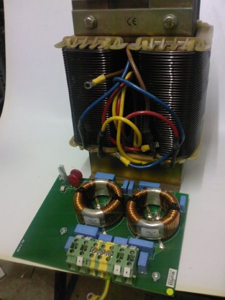

Na úgy látszik mégiscsak haladok, ma délután kaptam két régi orosz trafót, fogalmam sincs hány wattosak (kép mellékelve). Szerintetek jó lesz? Már csak valami jó hűtőborda kellene!
Milyen feszültségek vannak a trafókon? Ha nem megfelelő (valószínű, mert nem vastagok a szálak) akkor tekercselhetsz is, nem tudom ehhez van-e anyagod, illetve forrás. Ha találsz drótot, akkor otthon is meg tudod tekercselni könnyen, ha jól látom hiperszil magos. Hűtőbordáért érdemes a vaterát, és egyéb hirdetési oldalakat nézegetni, sokszor nagyon olcsón találni nagy felületű hűtőbordát. ettől függetlenül nem rábeszélni akarlak, de látom, hogy nagyon meg szeretnéd építeni, így amiben tudok, segítek
Még nem érkeztem lemérni, de az áttekercseléstől se félek, csak azt nem tudom hány amper kell ennek az erősítőnek, illetve milyen vastag drótból kellene tekerni? Igen, vannak a Vaterán szép számmal hűtőbordák, fleta ajánlata is érdekelne, itt azzal van a gond, hogy Ukrajnában élek, és nem tudom hogyan lehetne a szállítást megoldani, szerintem többe kerülne mint a borda maga :no:
1kW-os erősítőhöz kellene 1,5kW-os trafó. Mivel két trafód van, így ésszerű lenne mindkettőt szimpla tekerccsel ellátni, de ahhoz az kell, hogy legalább 700W-os legyen darabja. A képeket nézve ezek nem olyan nagyok, max 200W-osak, de remélem nálam hozzáértőbb emberek is mondanak véleményt erről.
Ezek a vasak így ránézésre nem hiszem hogy sokkal nagyobbak lennének 500VA-nél. Mérd meg a keresztmetszetét.
