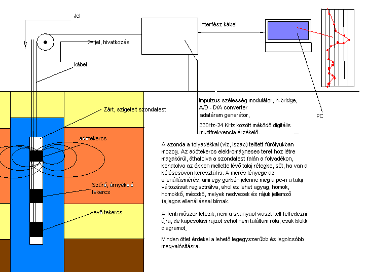

(#) kútfúró hozzászólása Jún 26, 2010 /
Üdvözlök mindenkit!
Én szintén ellenállás mérésben gondolkodom, de a dolog kissé, vagy talán nagyon bonyolultabb mint az első hallásra tűnhet. Egy geofizikai műszert szeretnék építeni, építtetni és ehhez keresek ötleteket, tanácsokat, segítséget. Amire gondolok azt lerajzoltam, megpróbálom linkelni. Remélem sikerül majd. Egyszerű ellenállás mérésére ezen a területen van módom, a szintet és az alkotás örömét szeretném emelni és megvalósítani. Kerestem itt geofizika témában, de semmit nem találtam, lehet új témának is megfelelne ez.
Üdv: k.
(#) KTobi válasza kútfúró hozzászólására (») Jún 26, 2010 /
Nagyon nagyjából értek a témához. Elvi működést értem is. Mit sikerült neked találnod, egy jobb blokk diagram is segíthet.
Végeztél már ilyen mérést? Milyen elektronikai ismereteid vannak?
Ha jól értem, akkor itt a visszavert jel erősségét kellene meghatározni. Tehát egy függvénygenerátor jelét sugározni a mágnesre, majd a visszavert jel erősségét monitorozni, mindezt a mélység függvényében. Mert akár a visszaverődési fáziskésést is lehet figyelni. Esetleg frekvencia spektrumát. Ha mindezt megvalósítod, még utána be is kell kalibrálni, mármint meghatározni hogy az adott jelerősség minek felel meg. Ezt elég nehéz lehet elvégezni. A megvalósítása sem túl egyszerű, nem csak elektronikai rész van itt, hanem mechanikai is, persze mindent megfelelően szigetelni a víz végett.
Mit szeretnél vizsgálni? A pillanatnyilag fúrt kút körüli föld minőségét? Milyen PCvel történne a mérés? Laptop, vagy asztali gép, mennyire mobil berendezés kellene.
Egy jó kihívás lehet az elkészítése.
(#) Bell válasza kútfúró hozzászólására (») Jún 27, 2010 /
Az elvi működésből annyit értek, hogy mit kellene mérni. Azt hogy hogyan, arra csak egy halvány utalás van.
Néhány ezer oldal homályos szabadalmat, pár száz oldal féltve őrzött kutatási doksit elemezve egy kicsit közelebb kerülnénk a megoldáshoz.
A mérés az egyszerű fix frekvenciás abszorpciótól kezdve a mágneses rezonancián át akár 1 Hz-100 GHz tartományban mért spektrum analízis módszerével is történhet. Az egyik olcsóbb, és lehet próbálkozni. A többi drága, mert sok munka van mögötte. (Az esetek többségében.)
Az sem kizárt, hogy a sok százezezerért vett szondát szétszerelve csak egy BFY34 -el kivitelezett kvarcoszcillátort találunk benne 32,768 KHz -es órakvarccal, két tekercset egy diódával és pár kondit.
És ez már itt egy nulladik tipusú rendszerterv egyik legfontosabb eleme.
