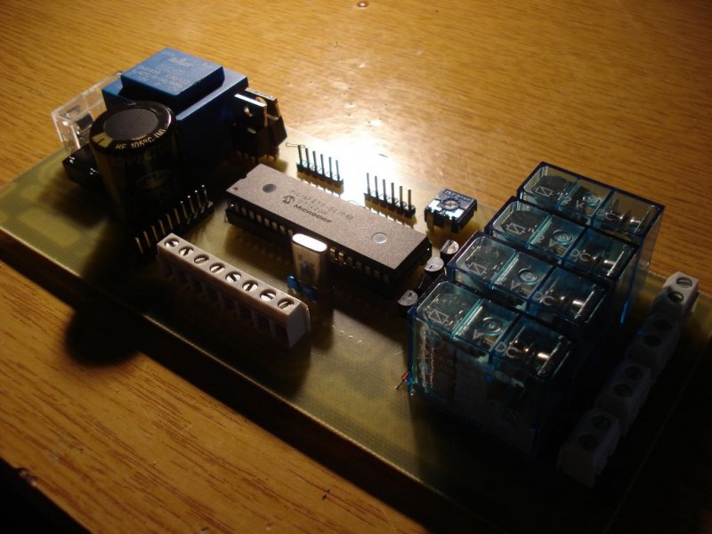

Egy 4 csatornás programozható elosztót építek. Előre leszögezem, hogy nem az oldalon lévő Topi féle, ez saját ötlet, ahogy a PIC program is.
Ehhez még tartozik egy gomb panel, szalagkábellel lesz összekötve a vezérlővel, és még egy LCD kijelző.
Van egy alap órája amit beállítunk a rendes időre. Beállítások menüben pedig egymástól függetlenül állíthatjuk a 4 db kimenetünket percre pontosan mikor kapcsoljon be illetve ki.
Az aktív kimeneteket LED-ek jelzik vissza. Áramszünet esetén eepromba menti a beállított értékeket így azok nem vesznek el. Még nincs kész, de azért egy képet már tudok mutatni..

Nagyon profi lesz, a rajz, és a PIC-progi publikus lesz?

Nem szándékoztam cikket írni róla.
(#) JZoli válasza aderka hozzászólására (») Máj 7, 2010 /
Nem pont cikkre gondolatm, hanem az esetleges után építések miatt a "doksira".

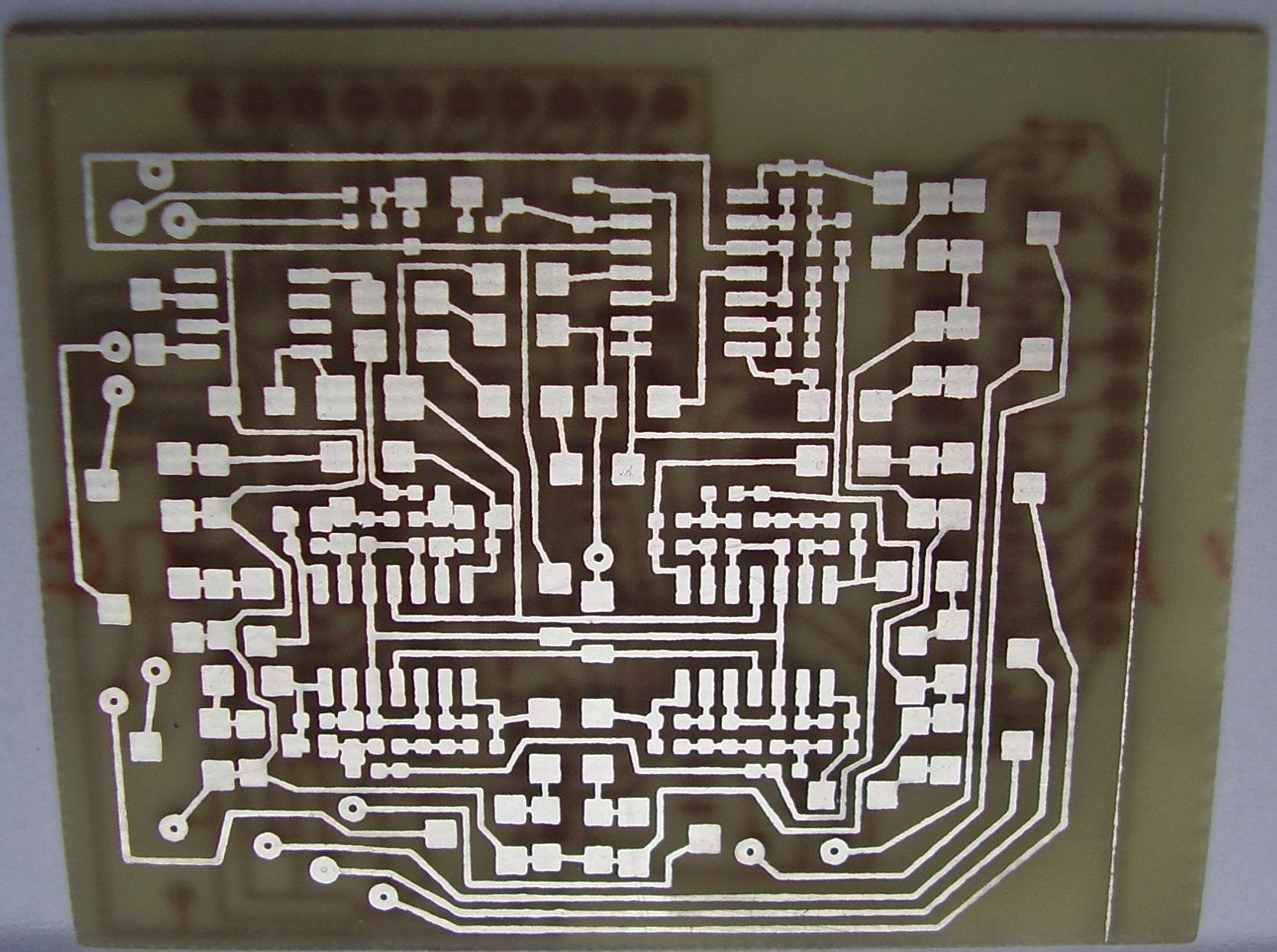

Elkészülr a Spektrum Analizátor II höz az SMD nyák, majd ha kész lesz még rakok fel róla képet .

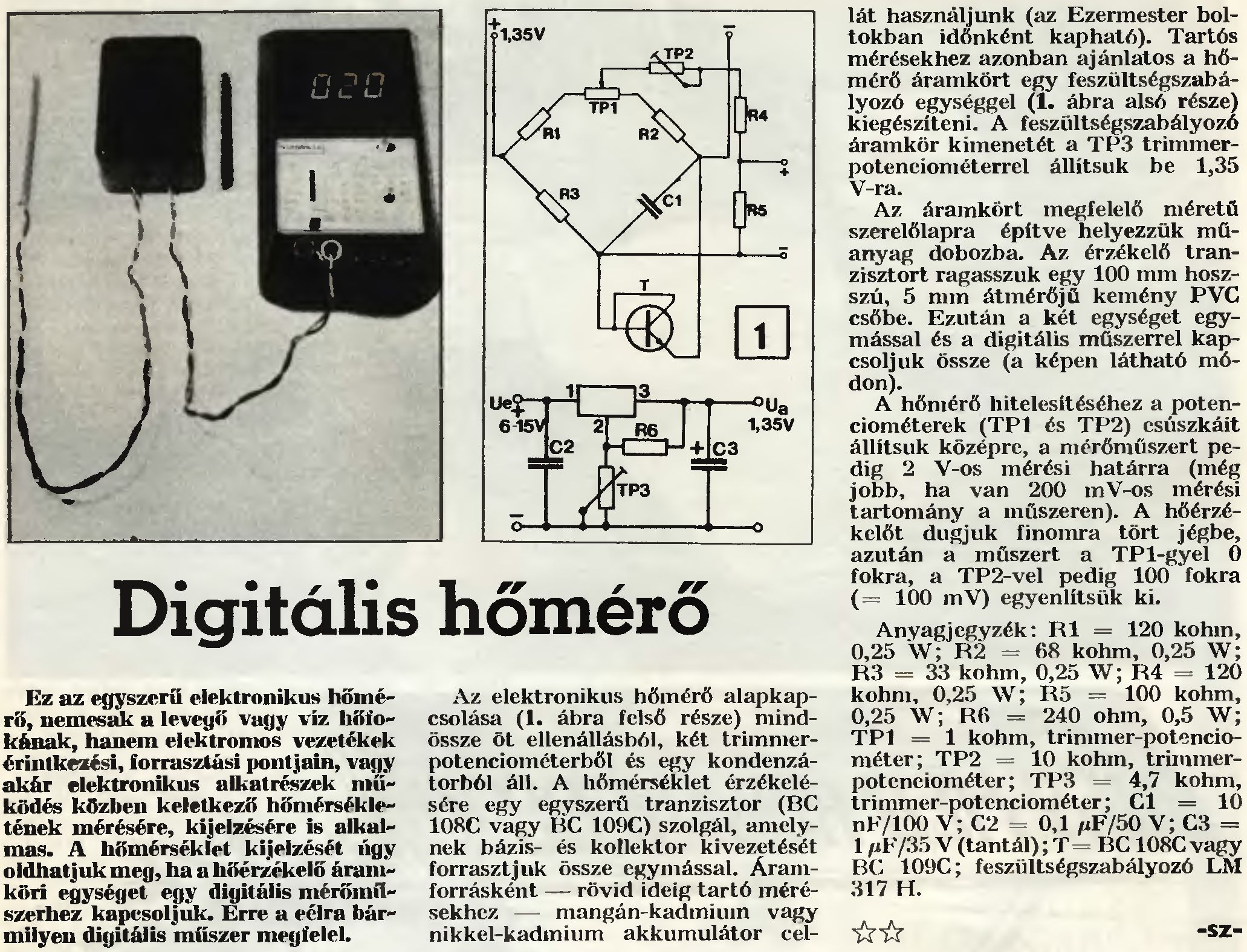

Üdv. Nem is tudom hogy jó helyre írok-e. Lenne egy olyan kérdésem hogy valaki hallott-e már erről a hőmérőről? Vagy valaki megépítette-e már? Itt a kapcsolási rajz.

Tán egy hetvenes évekbeli ezermesterben láttam. Meg nem építettem, de sok ennél korszerűbb kapcsolás van már.[OFF]Ja és nem jó helyre írtál.

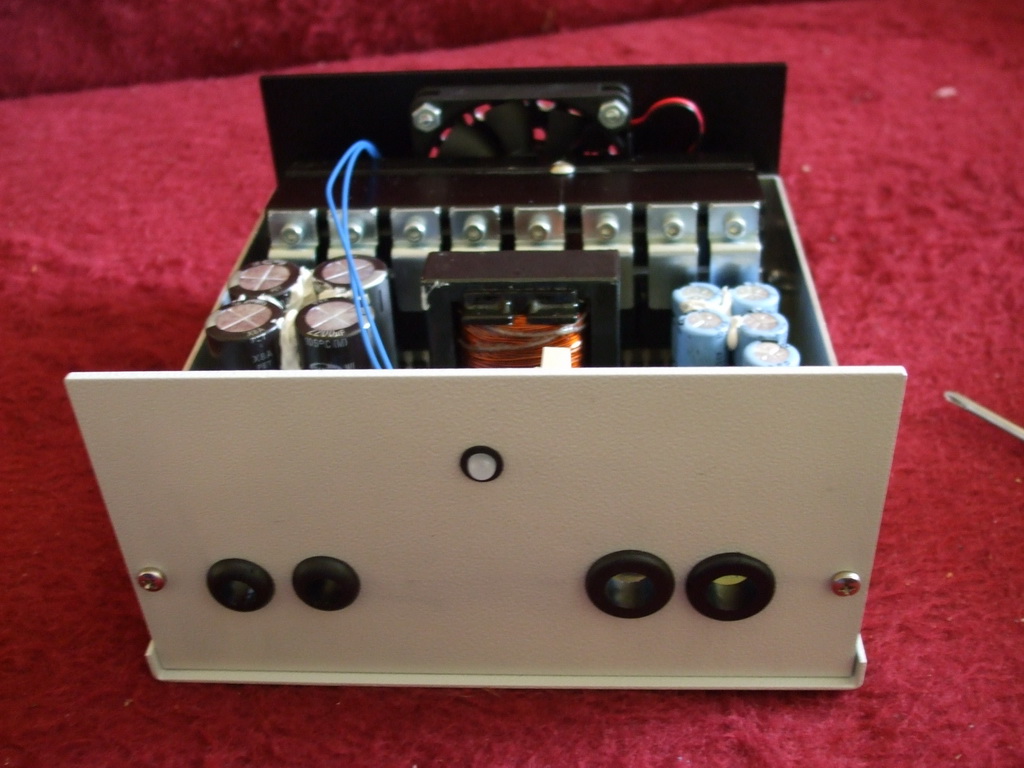

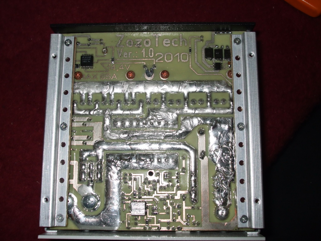

Azért elég laza a néhány apróbb szépséghiba ellenére is, de várjuk ki a végét!

Azt gondoltam hogy ez nem korszerű. De legalább könnyű megépíteni. Amúgy hova kellett volna írnom?
(#) zolika60 válasza mrobi hozzászólására (») Máj 8, 2010 /
Például a kezdő kérdésekbe. Ha egy kicsit használod a keresőt biztosan találsz korszerűbbet is.Bővebben: Link
(#) mrobi válasza zolika60 hozzászólására (») Máj 8, 2010 /
De nekem nem az a lényeg hogy korszerű legyen. Hanem az hogy működjön.
Rendben. Nem is akarlak lebeszélni róla. Csak azt gondoltam, hogy itt van sok működő, korszerű kapcsolás, miért ne válogathatnál közülük.
