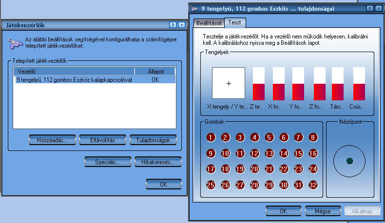

A softot win ala fejlesztetted? Erdekesen nez ki a grafikus felulet,nem standard win,vmi mas ![]()
Nem. Tévedés ne essék. Én nem fejlesztettem semmit (ahhoz túl hülye vagyok). Az egész cucc (mármint az elektronika) más érdeme. Ez egy oldalról letöltött cucc, ahol egy srác kitalált egy módot, hogyan lehet saját játékvezéről (át)építeni USB-re. Ő gyakorlatilag hozzáférhetővé tett mindent (nyákrajz, kapcsolási rajz, a mikrokonrollerbe töltendő "szoftver", stb...).
Én csak megépítettem. A lentebb belinkelt kép teljesen standard windows, tehát a cucc élesztése után ez a kép fogadott a játékvezérlő tulajdonságainál. Látszik is, hogy a windows sajátja, mivel magyar nyelven írja ki a dolgokat, tehát ez ott van a windowsban, csak az átlag játékvezérlők esetében sokkal kevesebb beviteli egységgel rendelkeznek. Egy átlagos joy általában négy analóg tengelyt használnak (X irány, Y irány, tolóerő/Z irány és a pedálok), ez a vezérlő viszont még plusz négyet és ehhez még hozzájön 112 gomb, amiből csak 64 a szabványos "tűzgomb", de a windows képernyőjére ebből is csak 32 fért ki ( ![]() Eredetileg a srác ezt olyan fanatikusokan fejlesztette, akik otthon meg akarnak építeni egy komplett repülőgép cockpitet. Én speciel nem ezt tervezem, de komplexebb repülőszimulátorokkal (pl. MS Flight Simulator) könnyebb lenne úgy játszani, hogy az ember odanyúl a vezérlőpultra a megfelelő kapcsolóhoz ahelyett, hogy fejben megjegyezne rengeteg billentyűkombinációt. Ebben a vezérlőben tényleg az a jó, hogy teret ad a fejlesztéshez. Ad egy megfelelő elektronikai hátteret és mindenki saját maga dönti el, hogy mennyire akarja kihasználni. Nekem minden esetre ez a cucc bebizonyította, hogy házilag is lehet nagyon preciz dolgokat csinálni és - bár szinte kizárt, hogy saját áramköröket fejlesszek - ezután azt hiszem, fogok még mikrokontrolleres dolgokat megépíteni. Persze nem saját, hanem mások által fejlesztett, de nekem is hasznosnak ítélt dolgokat. Sajnos nekem nincs érzékem a dolgok elméleti részéhez, de akkor is nagyon jó érzés látni, amikor valami általam összerakott dolog "életre kel".
