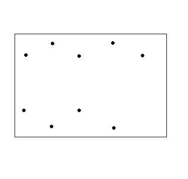

Nekem is kéne még egy kis segítség:
http://kephost.hu/image-2847_4BEFF343.jpg Ezt építem majd meg már minden korrekt, csak közbe rájöttem, hogy egy állapotjelző ledet nem ártana még betuszkolni valahova.
Hát ahogy nézem, ebbe maximum csak úgy tudsz, ha van a kapcsolódon még érintkező. Ha nincs, akkor ebben a formában nem egyszerű, keress rá googlén a millenium bypass dologra
Bővebben: Link Bővebben: Link Egy kis áramkört kell hozzá készíteni. Remélem tudtam segíteni.. Zsolti
Igen, úgy gondoltam, hogy 9 lábas kapcsolóval. Szerintem így már nem férek be a dobozba, gondoltam van valami triviális megoldás. Azért köszönöm szépen, próbálkozom vele.

Neked írtam ezt a hozzászólásomat! (Csak félrekattinthattam.) Annyit megjegyeznék, hogy az Sw1a, Sw1b és Sw1c jelölés 9 lábú kapcsoló bekötéséhez van, és ez kapcsolja a LED-t. Tehát ez a kapcsolás neked nem jó! Ha kell holnapra berajzolok mindent, hogyan kell bekötnöd! A kérdés annyi lenne, hogy akarsz-e 6 lábú lábkapcsolót vagy csak simán kapcsoló nélkül torzítson a pedál? Illetve akarsze bele LED-et?
Tehát, ha jól értem, nem kell sem lábkapcsoló, sem led, sem elem lekapcsolás jack-kel..
Ez esetben a lehető legegyszerűbb a dolog. Az elem negatív sarkát kösd valahová a földre, a pozitívat a jelöltre, ahol a polaritást védő dióda van. A bemenetről meg a kimenetről nyugodtan lehagyhatod az 1,5M vagy akármennyi mega ellenállást és kösd a be és kimenetre a be és kimenetet. Ennyi. |
