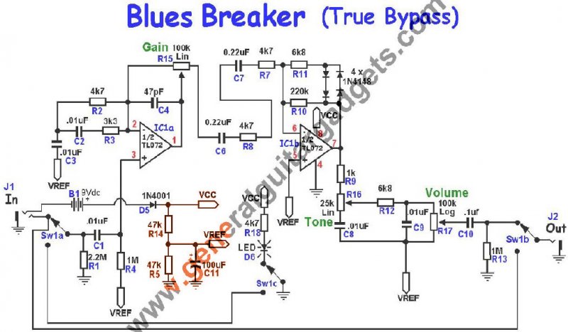

Korábban már írtam ide, hogy erősítő építését tervezem.
Jelenleg inkább egy effekt megépítésén gondolkozom, hogy tapasztalatot gyűjtsek az erősítőhöz.
Ki is néztem egy rajzot.:
Itt le kell görgetni a True Bypass verzióra.
A kérdésem az, hogy lehetne-e az in stereo jack ajzatot, egy monoval helyettesíteni, továbbá , hogy a VREF az milyen referencia feszkó?
+ A jel után ,hogy egyből 9v van az erősítés?
++A 9v vezetékén a dió után ott a VCC, akkor minek a dióda?
Köszönöm:
T

(#) Rafael válasza Andó Tamás hozzászólására (») Máj 15, 2010 /
Nyugodtan csinálhatod mono jackel! Sztereót akkor kell alkalmazni a bemenetre, ha nem csak adapterrel, hanem elemmel is akarod üzemeltetni. Amikor kihúzod a sztereó jackből a bemeneti kábelt, nem merül le az elem. (Mintegy választó kapcsolóként viselkedik a jack.)
A Vref=vitruális föld, ami elvileg fél tápfesz, tehát (+9V esetén, ott +4,5V lesz jelen) azzal a pár alkatrésszel hozzák létre az IC működéséhez szükséges fél tápot. (Egy apró csel arra, hogy ne kelljen szimmetrikus trafó azaz "+-"os táp az IC-nek.)
A dióda a fordított polarítás ellen véd, de épp most volt róla szó. (Nehogy ott az elem vagy egy másik adapter gubancot csináljon.)
A jel utáni 9V-os erősítés..., hát ott van rajta a Gain poti amivel szabályozod, meg a Volume is szóval nem fog bömbölni a pedál maxon, ha esetleg erre gondoltál.
(Igen, mindkét jackre kell a Gnd vagyis föld...)
Amúgy miért ezt a pedált nézted ki? Kifejezetten blúzos kell vagy csak így elsőre erre gondoltál? /Sok pedál van, és mondjuk nekem inkább a durvább torzítók jönnek be, ez meg hááát..., szóval csak akkor, ha direkt erre vágysz!/

Mellékeltem egy csodálatos át-rajzot. Tedd meg kérlek, hogy ránézel, építhető-e.
Köszönöm:
T

(#) Andó Tamás válasza magitor hozzászólására (») Máj 16, 2010 /
SZia! Köszönöm a választ.
Nekem a negatív meg a föld u.a. a mono jack ajzatomba.
Lásd fennt. Itt 4 láb van, de abból 2 ugyanaz, mert össze van kötve. Szóval van jel meg föld(negatív). Szóval akkor a te rajzod ilyennel ugyanolyan mint az enyém. Vagy valamit rosszul látok?
Más: 1N4001 helyett 1N4007et adott az elektroshoppa emberünk. Most elnézte, vagy helyettesíthető vele.
Továbbá: Bővebben: Link
Ezen a rajon az enyémhez képest két ellenállás értéke más: 1M->1M5 2.2M->1M5 gondoljátok, ez para?
Köszönöm:
Tamás

(#) ZSozsóó válasza Andó Tamás hozzászólására (») Máj 16, 2010 /
A te jackeden 4 láb van. A "hátsó" a meleg( jel) az "első meg a föld. Ha megnézed, van egy nyelv. Ha bedugod a jack dugót, akkor az felemelkedik, és 2 láb érintkezik az "apa" jack dugóddal. Olyan az egész, mintha lenne 2 darab bontó érintkeződ a jel és a föld érintkezőn kívül.
Ha nem akarod a teleped kikapcsolni akkor, mikor kihúzod a jacket, akkor ez az aljzat neked tökéletes. Ha meg adapteres lesz, akkor ilyen lekapcsolási gond nicns is
A dióda tökéletes, az ellenállás eltérések nem parák, mondjuk szerintem dőreség ekkora ellenállásokat tenni egy érzékeny bemenetre, de gondolom a bypass kapcsoló miatt kell, hogy ne pukkanjon. Nem számít a konkrét értéke, csak az a lényeg, hogy nagy legyen.

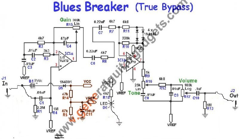

(#) Andó Tamás válasza Andó Tamás hozzászólására (») Máj 16, 2010 /
Feltűnt valami.
A mellékletbe csatolt képen, ha megnézitek az IN aljzatot, akkor a negatív részére van rákötve a jel. De én úgy tudom ,hogy a JACK földjét is össze kell kötni a negatív résszel. Így viszont a jel és a föld össze lenne kötve. Az meg úgy tudom nem jó, mert akkor megszűnik a jel.
Várom válaszotokat.
Köszönöm:
T
Így ez nem igazán jó, valóban.
Mit szeretnél pontosan elérni? Nem értem ezt a tápot a jackre rákötögetés dolgot. Úgy szeretnéd, ha a jack bedugása kötné rá a tápot az áramkörre? Mert akkor szerintem az a jak aljzat, amit linkeltél, erre nem igazán alkalmas.
Mit is szeretnél pontosan?

(#) Andó Tamás válasza ZSozsóó hozzászólására (») Máj 16, 2010 /
na most, azt szeretném elérni , hogy itt:
lentebb görgetve van a true bypass verzio. Semmi sem indokolja hogy ezt a verziót építem, mert olyan verzióját szeretném csinálni, amiben se kapcsolók, se stereo jack.
Ugyanis nem akartam a kapcsolókra most pénzt áldozni. (lábkapcsoló stb). Tehát az lenne a jó ha minden kapcsolót kihagyhatnék, + mono jacket használjatnék mindkét oldalon. a LED-es rész se kell, azokhoz nem is vettem alkatrészt alpból.
Viszont hogy igy nincs bypass, nem tudok több pedált úgy összekötni, hogy ha ez nem kell akkor nem tudom kikapcsolni, stb. Nem érdekel. Nekem arra amúgy sincs szükségem. A 9vos elemet meg le tudom húzni a két kis kezemmel. Szóval nem érdekel az sem. Miért a bypass verziót építem mégis? Mert erre találtam rá először, X.
Na, erre fel készítettem az átrajzomat, de úgy tűnik az nem jó, hol hiábztam?
Köszönöm:
T
(#) Rafael válasza Andó Tamás hozzászólására (») Máj 16, 2010 /
Neked írtam ezt a hozzászólásomat! (Csak félrekattinthattam.)
Annyit megjegyeznék, hogy az Sw1a, Sw1b és Sw1c jelölés 9 lábú kapcsoló bekötéséhez van, és ez kapcsolja a LED-t. Tehát ez a kapcsolás neked nem jó!
Ha kell holnapra berajzolok mindent, hogyan kell bekötnöd!
A kérdés annyi lenne, hogy akarsz-e 6 lábú lábkapcsolót vagy csak simán kapcsoló nélkül torzítson a pedál? Illetve akarsze bele LED-et?
Tehát, ha jól értem, nem kell sem lábkapcsoló, sem led, sem elem lekapcsolás jack-kel..
Ez esetben a lehető legegyszerűbb a dolog. Az elem negatív sarkát kösd valahová a földre, a pozitívat a jelöltre, ahol a polaritást védő dióda van. A bemenetről meg a kimenetről nyugodtan lehagyhatod az 1,5M vagy akármennyi mega ellenállást és kösd a be és kimenetre a be és kimenetet. Ennyi.
