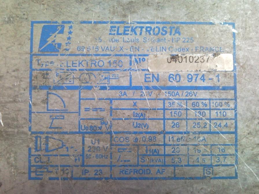

Igaz, kezdek elkeseredni, ugyanis ehhez hozzányúlt valaki, aki még annyira sem ért hozzá, mint én. Már azt is valószínünek tartom, hogy nem HGTG30-as volt benne, amit írtam, hanem kisebb. Ugyanis szétszedtem darabokra a gépet és több "nyom" is arra utal, hogy kisebb, vagy legalábbis más tokozású igbt volt benne. A mostaniaknak új furat volt a felhelyezéshez, oldalanként egy, azaz ha ez lett volna, akkor gondolom párban egymás mellett egyformán van a furat. Plusz: A gép 150A-t tudott fénykorában, erre szerintem fölösleges a 4 db HGTG30-as erre, 2 meg kevés. De javítsatok ki ha tévedek. Egyenlőre megáll a project, sokba volt a fogorvos.. mpisti: Milyen igbt-t ajánlanál a gépbe? Nem lenne rossz, ha tudná a 150A ezután is. 2-2 lehet a felállás, a panel így van kialakítva. A meghajtásról egy UC3845N gondoskodik, ezt egy lm358 egészíti ki, gondolom az anti-stic és arc force funkciókkal.

A 150 A-hez a 2-2 db HGTG30N60A4 nem sok. Alapvetően a meghajtó áramkörtől függ,hogy milyen IGBT-ket rakhatsz bele. Ha elég "combos", gyors töltési és kisütési időt tud garantálni,akkor akár nagyobb gate kapacitású IGBT is jó lehet bele. De a HGTG vagy az STW;SGW a gyári gépekben gyakran előforduló darab,tehát a te gépedben is megállja a helyét. A meghajtó IC-ről nem gondolom hogy 100kHz-en ketyegne, 30-50kHz környékén meg az említett típusok bőven jók. Az LM358 nem valószínű hogy az általad említett funkciókat csinálja, én inkább arra gondolok hogy a klixonok szintillesztését végzi.

Arra a döntésre jutottam, hogy szétbontom az egész gépezetet és építek egy újat, szépet, jót. Sajnos, ahogy a cégnél lemostuk a panelt, olyan látvány tárult elém, hogy a lakodalmas kutya ettől csak méghamarabb szabadulna meg a vacsorájától. :szomoru1: Az egész egy nagy trutymós-lakkos-koszos(lemoshatatlan) valami. Nem szívesen javítgatnám ezt, inkább csinálnék valami újat, amit tudok, hogy én építettem, bízhatok benne. Na meg az építés öröme. Ezért szeretném a segítségeteket kérni. A cél az egy barkács gép, amivel 3mm-es pálcáig lehet normálisan hegeszteni, esetleg még az alumínium is szóba jöhet. Olvastam itt a fórumon, hogy azt is lehet védőgáz nélkül, speckós pálcával. Persze alkatrészek adottak, azokat szeretném felhasználni. A lista a főbb alkatrészekről: 3db 400V 470uF UC3845N LM358 80EBU02 150EBU02 KBPC3506A IGBT az még nincs, de fizetés után teljes a lista. + kisebb nagyobb MKP kondik.. Filléres dolgok, de abból inkább újat veszek.. A trafókról és a bordákról teszek fel képet. Borda nem érdekes, az is lehet, szerzek hozzá másikat, hasonlóan képzelem, mint atti2-nek a kialakítása. Melyik rajzot tudnátok nekem ajánlani? Esetleg tervet.. :nezze: Kapcsolóüzemü tápokhoz nem sok közöm van, hegesztőkhöz mégúgyse. De ha kell, megtervezem. Előre is ezer hála és köszönet.
Miért nem csinálsz inkább egy új nyákot? De ha mindenképpen másikat akarsz , a ( Maci féle) néven emlegetett gépet már sokan megépítették, többek között én is, csupán az építés öröméért. 2-3 éve csináltam, a próbahegesztéseken kívül semmire nem használtam . Sokat foglalkoztak vele itt is, ezért sok infó van róla, és a rajz is ki van egészítve magyarázattal, Talán még nyáktervet is tudsz szerezni valakitől, lehet hogy nekem is meg van, de én smd alkatrészekből csináltam.
Egyetértek atti2-vel, miért nem rajzolod ki a gép kapcsolási rajzát,és építesz helyette egy másik nyákra gépet. Ennek a gépnek jó paraméterei lehettek,ha 80V üresjárási feszültséget tudott, tehát érdemes utánépíteni.

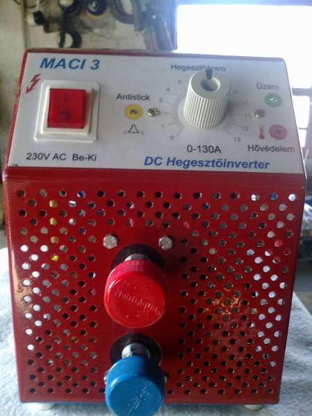

Sok volt az esős napok száma,nem szép,nem profi,de működik.
35kHz frekin megy.
