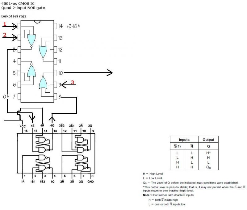

Csatoltam egy képet amin van egy 4001 CMOS IC, és egy ellentétes működésű RS flip-flop. A pirossal írt számok, az három féle hibajel. A 3 - sal nem kell most törődni, az 1 - es vagy a 2 - es hibajel hatására viszont a flip-flop, átbillen, és a Q kimenetén kiadja a (magas) hibajelet.
Az ábra úgy van kiragadva egy egészből. Az neki a lényege, hogy hiba hatására a flip-flop átbillen, és így a rendszer leáll, egészen addig amíg kijavításra nem kerül a hiba, és flip-flop le nem lesz resetelve.
Az a kérdésem, hogy hogyan tudom resetelni a flip-flopot?
A resetelést egy nyomógombbal, vagy valamilyen más manuális módon szeretném megoldani.
