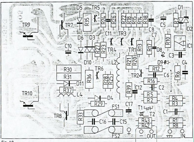

Segítséget szeretnék kérni egy jó öreg quad 405 ügyében. Az egyik ellenállás pontosabban az R31 el jelölt a kapcsolási rajzon melegszik de nagyon. Mitől lehet ez? Bővebben: Link
Helló! Sztereó erősítőd van? És csak az egyik melegszik? Mert ha igen akkor, hasonlítsd össze nyugalmi állapotban a két oldal, -Ut és a T8 bázisa között mérhető feszültségeket, ha azon az oldalon amelyiknél melegszik az R31, és ott nagyobb feszt is mérsz akkor vedd ki a T7-et és nézd meg diódamérővel hogy nem-e átad a kollektor és emitter kivezetése vezérlés nélkül, vagy ha a bázisra feszültséget adsz és kisebb feszültség esik a kollektor és az emitter között akkor ő lessz a ludas, ha pedig nem, akkor nézelődj előrébb hogy mi szól bele még vagy esetleg hátrébb nézelődj hogy honnan kap akkora feszt hogy azon az ellenálláson akkora hő fejlődik.
Nem csak a 31 -es nek kell melegednie a 30-as is melegszik ám rendesen , hisz ott 3 Wattos elenálások vannak !
Sztereó az erőlködő. A másik áramkörön is ugyanezen a helyen az ellenállás elég szép hőt termelhetett mert meg van égve a panel elég tisztességesen. A rossz oldalon teljesen elégett az ellenállás 1W os volt... betettem 2 db 5W ost sorba kötve mert nem volt ilyen értékű de így is nagyon melegszik. A másik ellenállás is melegszik de az nem égett úgy el. Kiveszem majd a tranyókat és megméregetem őket. Köszönöm a segítséget! Ha megvan a probléma ha nincs úgyis írok.

Az ellenállás melegredése természetes dolog!
Az erősítő egyébként jól működk? Ha igen akkor valószinüleg nincs gond, 3W-os ellenállást kell betenni, úgy hogy ne érjen a nyákhoz és tudjon hőt leadni. A biztonság kedvéért mérd meg mekkora feszültség van az ellenálláson, ha nagyjából a tápfesz fele (-+50V esetén 25V körüli) akkor tényleg nincs gond, ha ettől lényegesen eltér akkor utána kell nézni, hogy miért...
Tudom hogy természetes dolog de az nem természetes hogy alatta jó nagy területen ropogósra szenesre sütötte a panelt
Helló. Én előbb utána számoltam hogy mekkora kéne oda azt az értéket kaptam számítás alapján hogy ott 2,5W disszipálódik el és gondolom ott szénréteg ellenállás volt így hát abból én legalább 2db 5W-os 500ohm körülit tennék be. Jártam már úgy hogy a kialakuló teljesítményhez közeli Watt számú ellenállást tettem és mindig eldurrogott a tranzisztorom abban a körben kollektor köri ellenállás volt ami 6W-os és égett a panel alatta én ennek helyére tettem egy ugyanolyan Ohm-os értékűt de 10W-os ellenállást és azóta a tranzisztor is jól elvan abban a körben
Ha az R30 és R31 eltérő mértékben melegszik, akkor ott valami baj van. C11-et ellenőrizted.
Láttam itt olyan megoldást, ahol két darab párhuzasmos, 2w-os fémréteggel oldották meg ezeket a pozíciókat (1k+1,2K).
Igen néztem a C11 et. Jó volt. De szerintem meg is semmisült volna ha az okozná a gondot nem hinném h bírna ennyi energiát.(aztán ki tudja...) Lehet hogy a tranzisztorok okozzák a galibát. Köszönöm! |
