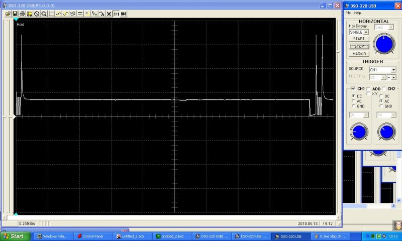

(#) grafit válasza tothi89 hozzászólására (») Máj 11, 2010 /
hali
nem felejtettem el a dolgot csak van 1 pici problémám.
a panelt a sok apró csillogó vacak miatt nagyon nehéz fotózni úgy hogy valami látszódjon belőle. ha vakuzok csillog minden, ha nem használok vakut homályos...esetleg valami 5 let??

(#) grafit hozzászólása Máj 11, 2010 /
ettől jobbat nem tudok feltenni..........

(#) pinkova válasza grafit hozzászólására (») Máj 25, 2010 /
Próbáld kb. 30cm-ről fotózni. Ne szemből, hanem cirka10°ra elhúzva esetleg természetes fény (nap!!) segítségét igénybe venni. Esetleg ami nálam be szokott jönni a problémás, sűrű alkatrészeknél: szkennerrel beolvastatom. Ráteszem az üvegre és megfelelő felbontásban beolvastatom. Egy 1200dpi-s felbontásnál már a hajszálat is könnyen meglátom.

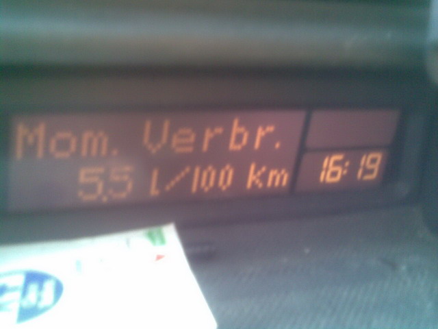

(#) megujulo válasza aticska hozzászólására (») Júl 12, 2010 /
Nos a feleségem Opel Corsája 1 hete tisztán bio etanollal megy!
De nem a etanol mennyiségét növeltük, hanem a levegő mennyisége növekedett!
Nem tudom hogy a légfolytó szelepet mi szabályozza, vagy felvértezték-e a 2006 os évjáratú kis Corsát már ilyen bio etanol rendszerekhez, de eredmény:
reggel hidegen pöcre indul az autó
a fogyasztás a feleségem tapasztalata alapján kevesebb mint ha benzinnem járna!!?
Na ilyenkor mi van?
értetlenül állok a kérdés előtt!
Ugyanezt a bio etanolt (györben van 250-ért) beletettem egy fünyiró traktorba (12 lóerős briddge taktor)
Az uszó szinten nem tudtam állítani!
A fuvóka beöntött fix, igy megkiséreltem a lukméretet növelmi (ami nem kis feladat)
Nem kellett növelni csak kitisztitani, mert volt rajta valami kokszos lerakódás!
A 0,9 mm-es fúrószár simán csuszkált benne lazán kézzel!
A légszürőt levettem és láss csodát több levegővel hidegen bio etanollal kiválóan indult!
A több levegővel több oxigénhez jut a motor!
A bio etanol alkoholja valahogy nem ugy viselkedik mint a benzin!
több levegőben talán jobban párolog!
vagy jobban tud munkát végezni!
Hihetetlen de 15-20 % nemhogy többet, hanem kevesebbet evett a kicsi 12 lóerős traktor (ugyanakkor a, ugyanolyan magas füterületet, sokal kevesebb bio etanollal lenyirtam!
Most akkor mi az igazság?
Az 96 os opelem már köpködött, akadt ugyanarra a helyzetre! Légszürő nélkül pedig szépen járt!
Mit csináltam ? Egy axiál ventillátorral (12 volt 4 A az akksi birja meg a generátor) megturbóztam a beáramló levegő mennyiségét (növeltem a légnyomást, és igy több ooxigén került a motortérbe!
A befecskendező pedig elvégzi a porlasztást!
Eredmény 15% üzemanyag csökkenés de csak bio etanolnál! Benzinnél egyből gyujtott a sárga lámpa ventillátorozásnál! a légáramlásmérő gondolom sokalta a levegőt vagy keverékszegénységet jelezhettet nem tudom:
Az eredmény 15% kevesebb fogyasztás bio etanolból!
Attila
HA valaki tud rá épeszű megoldást érdekelne engem is!
Attila
