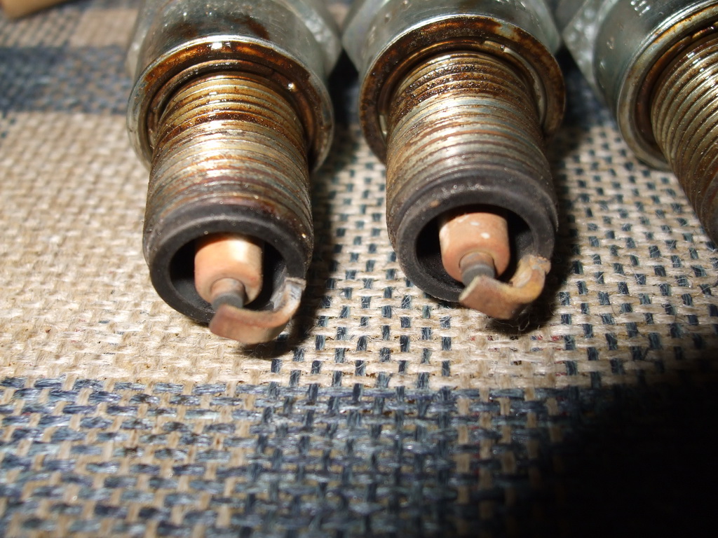

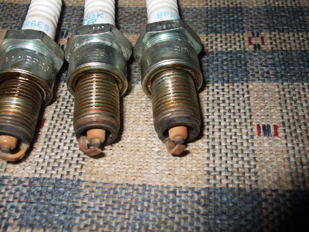

Ezek a gyertyák 30ezret futottak, abból 13ezret tisztán etanollal. Benzines üzemnél ezek fehérek szoktak lenni. Ez a szín így normális? Mielőtt ki lett véve a gyertya az előtt 30kilométert ment a gép, vagyis nem hideg járatás utáni az állapot. A fogyasztása 7,6 körülire állt be. Ja és 1,3-as Suzuki Swiftről van szó, központi injektoros. Üdv: Zoltán

Nem vagyok autó szerelő, de volt már sok "sz" autóm a keleti blokkból. Anno egy hozzáértő azt mondta, hogy az égőtérbe jutó keverék aránya akkor jó, ha a gyertyák üzem meleg futás után őz barnára égnek és nem képződik fekete, vagy fehér salakanyag. Ha fehér a keverék szegény, ha kormos fekete túl sok az üzemanyag és tökéletlen az égés. Remélem segítettem.

Benzines üzemnél olyan volt a gyertya mint ami új lenne. Teljesen tiszta volt benne a porcelán, se korom, se ráégett kosz. Üdv: Zoltán
