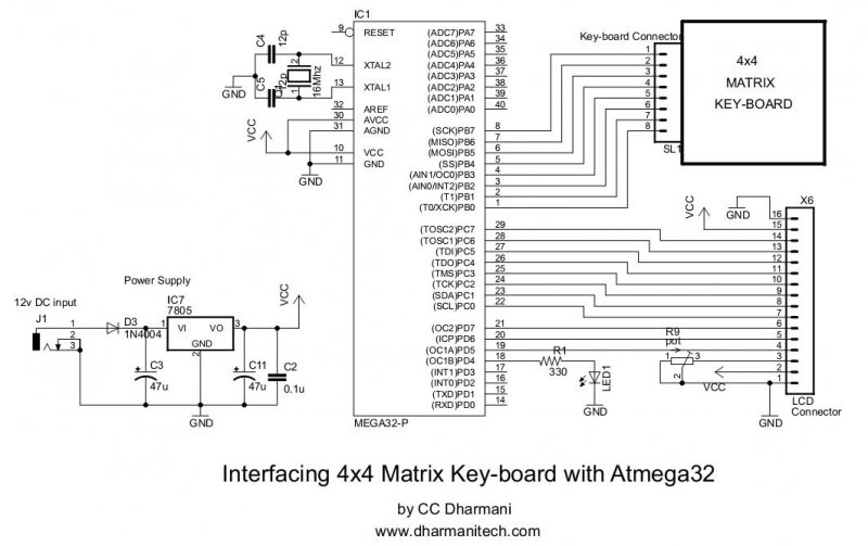

No kipróbáltam. Sajnos nem jó ez sem nálam. A LED haloványan világít csak és folyamatosan. Ha megnyomom a gombot elenyészően nő a fénye. Egyébként kipróbáltam azt is amit a múltkor írtál de nem jött be sajnos. Azért kötöm egyik portot vissza a másikra mert mátrixbillentyűzetes kapcsolást akarok építeni és az pontosan ugyanezen az elven működik.

Csatoltam egy kapcsolási rajzot és egy forráskódot. Véletlenül bukkantam rá az Interneten, "Majd jó lesz valamire." címszóval. Nézd át, értsd meg a logikáját és halászd ki a lényeget. |
