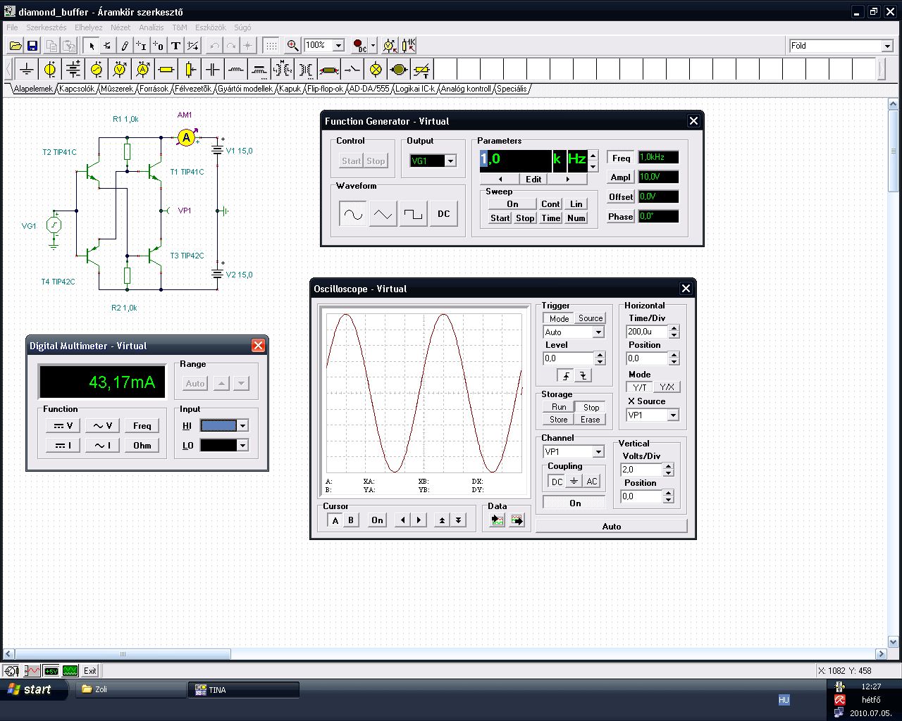

Több szempont is van aminek meg kellene felelni. Még az is ritka, hogy keresztvezetés nélküli erősitöt találj. Gyáriba is. Még a hangszorógyártókat is elvitte a málnásba , a jelenség !!! Ahelyett, hogy az okot szünteték, volna meg, rontottak _ jó sok pénzért__a hangszorók hangján_ Ez van A csatolt linkednél mellékelt szkópos ábra igencsak nagyon szar. Aktiv állapotban nem termelhet ennyi felhangot. Az a kivánatos, hogy melléktermék nélkül komprimálja az áramot. Gyári erősitök is csodákat csinálnak, mikor kezdenek belépni a védő áramkörök. A Quad is képes saját magát 13kHz környékén (táptól tápig kettyeg ilyenkor) begerjeszteni, mikor a müterhelést huzod 8Ohmról lefelé. 5-6 Ohm környékén. Hosszú lenne a púder, hogy lepöttyögjem, egyszem ujammal. Ha gondolód csipj el a Skypon hivószámom "hangszoros" Meg egyébbként is unom, hogy Shalafi folyton szórakozik velem.

Ezt a képet én is láttam , már , van is egy könyvem amiben van írva kb 1 oldal az erősítők védelméről ez egy középsulis könyv Kovács Csongor elektronikus áramkörök a címe, de ebben a könyvben sem az van ami nekem jó lenne , csak bipoláris tranzisztorhoz van megmutatva, hogyan kell védelmet készíteni, mosfet-hez nincs. Tudom, hogy valaki szakértővel kellene beszélnem, csak nem ismerek senkit aki értene ehhez, tavaly nyáron is próbálkoztam ez ügyben , de senki nem segített, én komolyan tanácstalan vagyok ebben az ügyben csak pár képletre lenne szükségem, egy kis leírásra, hogy hogyan is működik a védelem , erősítőkként milyen különbségek vannak stb ... Az interneten sem találtam semmit ezzel kapcsolatban ... Annyit tudok, hogy hova kell rakni az ellenállásokat, meg a tranzisztort , de azt hogy hogyan kell számolni az ellenállás méretét na azokat nem tudom.

Értem amiket mondasz (talán) , nos megterveztem a szerintem alkalmas védelmet, csak egy ellenállás értéke hiányzik. Mivel a figyelő ellenállás nálam is 0.33 ohm így azt számoltam , hogy azon maximum 3,89 A és 1,28 V juthat ki. De soha nem füstölt el még eddig, vagyis ezeknek az értékeknek a közelébe sem járt az erősítő.Továbbá viszont mikor kipurcant a biztosítékok mindig kimentek , tehát 3 A az sok , ezt szerintem, csökkenteni kellene 2,8-2,9 A -ra és ez lehet , hogy elég lenne a védelemhez, Így az ellenálláson 0,924 V fog esni, vagyis a figyelő tranzisztor és a bázis közé tett ellenálláson 0,924-(0,6-0,7) voltnak kell esnie, és így fog majd nyitni a tranzisztor. Nem tudom, hogy mekkora áram folyik át az R3-on és az R4 en , de úgy tudom, hogy ide nem szoktak már nagy teljesítményű ellenállásokat tenni, tehát szerintem megoldható lenne egy trimerrel a dolog és azzal akkor szépen be lehetne állítani a dolgot , hogy mekkora feszültségnél nyisson a tranzisztor.
Átnéznéd a rajzomat, hogy így működne e a dolog, vagy teljesen rossz amit kigondoltam, hővédelmet nem is akartam , csak ez egy haverom erősítője lenne , amire sokat költöttünk már és szeretném befejezni első erősítőmet rendesen, csak a gond az , hogy ő tuti, hogy fogja majd 4-6-8 ohmos hangfalakkal is használni és szerintem fog majd rákötni kisebb teljesítményű hangfalakat is pl. 50 W és azért lenne szükség védelemre, ha kimegy a hangszóró az rövidzárlatot okoz és hogy ilyenkor ne menjen tönkre az erősítő. Szerintem ha lenne benne egy ilyen védelem az segítene , mert legutóbb mikor rájöttem , hogy nincs benne ilyen védelem ( azt sem tudtam , hogy ez mi a csoda lenne) úgy történt a dolog , hogy én teszteltem 50 W -os hangszóróval és 30 perc után a hangszóró megadta magát , és az erősítő is. De kb 5-10 s alatt ment tönkre , először lehalkult , majd megint hangos, utána recsegett és majd csak a sistergést hallottuk , szóval egy olyan védelem ami pl 0,1 s alatt lekapcsolja a vezérlő áramot az nekem nagyon sokat segítene. Előre is köszönöm a segítségedet.

Nos megint csak számolgattam és a következőkre jutottam , ha a tranzisztor emiterét és bázisát mint egy ellenállásnak tekintjük, akkor ezt megmértem nekem 690 ohm jött ki , nos ha ezzel számolunk akkor a tranzisztor és az R1 sorban vannak , míg az R2( a 0,33 ohmos ellenállás ezekkel párhuzamosan van kötve és le van földelve a tranzisztor emitere és az ellenállás is . Lényeg , hogy az R2n eső feszültség = a tranzisztor +R1 feszültségével, ha azt szeretnénk, hogy a tranzisztor nyisson akkor azon 0,7 voltnak kell jelentkeznie, tehát R1- en 0,924-0,7V nak kell esni 0,224V ( ha azt akarjuk , hogy 2,8A nál kapcsoljon a védelem). Így kijön , hogy kb 225 ohm-nak kell lennie az R1 nek így azon akkor feszültség fog esni mint amennyi kell. Nos a kérdés már csak az , hogy vajon tényleg használható-e ez az ellenállás érték amit mértem , ez változik a tranzisztor működése során , vagy állandó, mert szerintem ezzel szerintem lehetne számolni.
